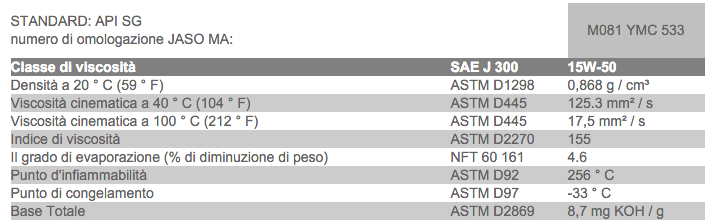

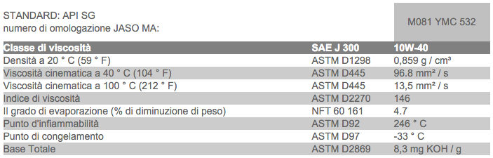

Ma guarda un po' che sul sito Yamalube polacco troviamo alcuni dati interessanti.
Fatta traduzione con Google Chrome, ecco il risultato.
Yamalube 4 FS 15W50
post-3401-0-69331300-1447433627_thumb.jpg post-3401-0-12083700-1447433570_thumb.png
Yamalube 4 FS 10W40
post-3401-0-53599000-1447433764_thumb.jpg post-3401-0-59335700-1447433765_thumb.png

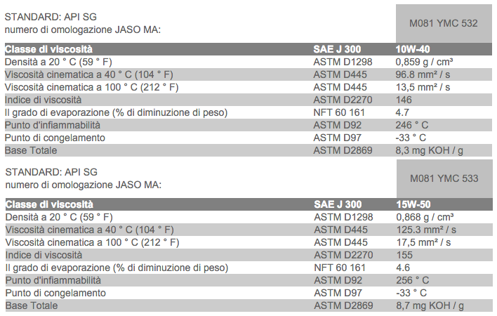

Per meglio capire, ho raggruppato le due tabelle delle caratteristiche:
la viscosità non necessariamente è legata alla qualità di un olio, un 10/40 economico sarà comunque inferiore a un pari viscosità top di gamma, vero che in genere olio racing ha valori di viscosità s caldo superiori, ad esempio il pro4plus silkolene esiste in 10/50
sconsigliare un 10/40 a prescindere non è corretto, a maggior ragione su moto non esasperate come la 07
poi chiaro, se si usa un lubrificante racing male non fa, occhio solo a quelli di breve durata che non rispettano alcuna specifica come il famoso V300. ...
poi come dico sempre, fate come vi pare ;)
