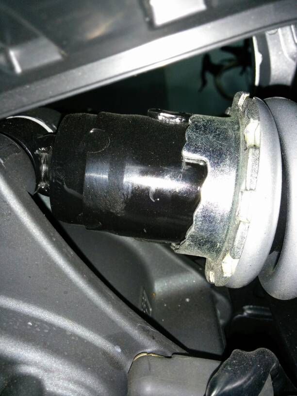

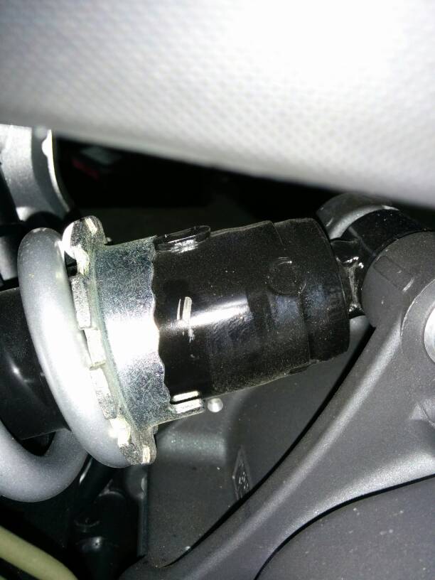

Non so se anche a voi, ma a me la regolazione del mono ha lasciato questi bei segni, [emoji35] praticamente la ghiera di regolazione cambiando posizione ha tirato via la vernice...
Se qualcuno deve regolare il mono consiglio di spruzzare prima un po' di lubrificante, dovrebbe attenuare l'attrito e quindi meno strisciate che danno ai nervi!
Ho nella macchina fotografica le stesse identiche foto da 2 giorni da postare qui!!!! Mi è successa la stessa cosa,il segno è poco meno evidente di quelo nelle tue foto ma si vede la vernice tirata via...il graffio ricalca proprio la posizione originale (3 tacca)... quando l'ho spostato dalla 3 alla 5 ha lasciato u bel segno, dalla 5 alla 7 facendo più attenzione è meno evidente ma si nota comunque.... :wacko:
Sisi infatti il peggio è stato dalla 3 alla 5 posizione, dopo il segno è meno evidente. Vedrò di risolvere con uno smalto, non sarà il massimo ma almeno si vedrà meno...
Purtroppo anche a me ha lasciato la strisciata... Appena torno a casa prendo un pennarello indelebile nero a punta extra fine e coloro la "strisciatina". La vedo come unica soluzione, anche perché non penso che cambi molto spuzzando un po' di lubrificante prima di regolare l'ammo...
Lampsss!
Hanno fatto sto sistema a cavolo... Andrò anche io di ritocchino a mano.
Per lo spray se qualcuno dovrà regolare un minimo di vantaggio dovrebbe esserci, magari lascerà una strisciata meno evidente.
Lamps! [emoji6]
Oltre il fatto che visto la difficoltà a fare bene leva in un punto ho toccato la vernice rossa della molla che è andata via...però pazienza... :growl:
