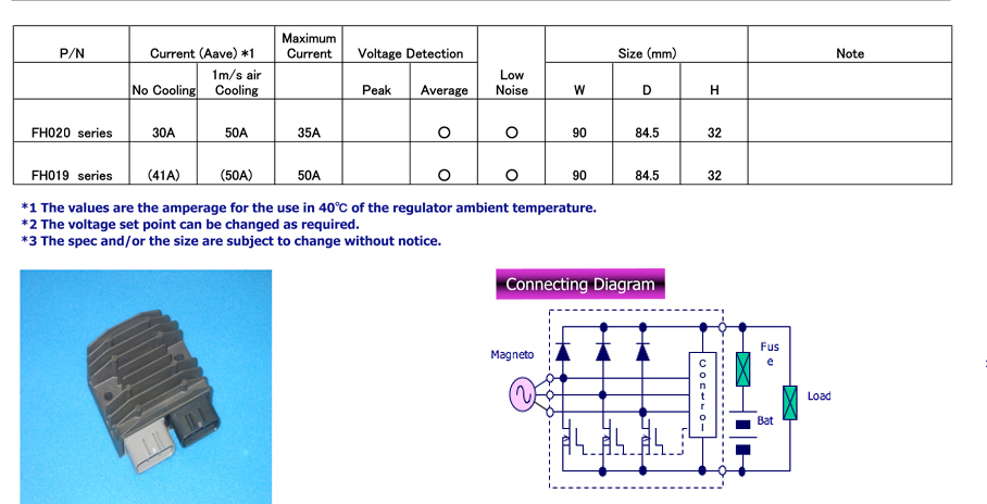

Ri-edit: ho dato un'occhiata al manuale d'officina, il RR standard dovrebbe essere uno Shindengen FH010AA, che se non ricordo male è già di tipo misto (diodi/mosfet), quindi dovrebbe essere meno soggetto ai problemi che affliggono i RR "vecchio tipo", cioè tutti a diodi. Comunque fare una verifica male non fa.
Schema RR tipo "FH":

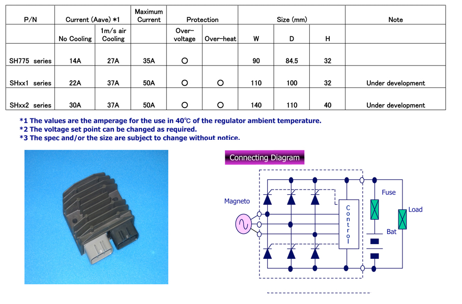

Schema RR tipo "SH":
