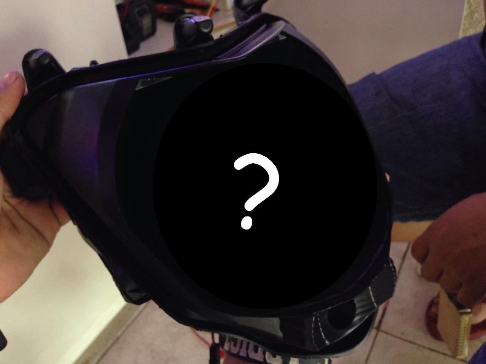

Prossimamente aggiornerò le foto mettendo anche lo scarico, nel frattempo vi svelo che ho in mente un progettino per il gruppo ottico
:devil:...sarà una zarrata POWER! :devil:

Sì, ma non devi rivelare tutto e subito! Comunque se @Muntagnin e @Mandrake sono i re delle modifiche funzionali, noi due siamo gli imperatori della zarrata! :P
@TorqueMaster, fatto ma si capisce comunque... -.-"
Così è più d'effetto ahahahahah
Dai non tenerci sulle spine!
Negativo signori, avrete un bel feedback a fine opera. ;) Per il momento, come dice qualche solito noto... attendere prego!

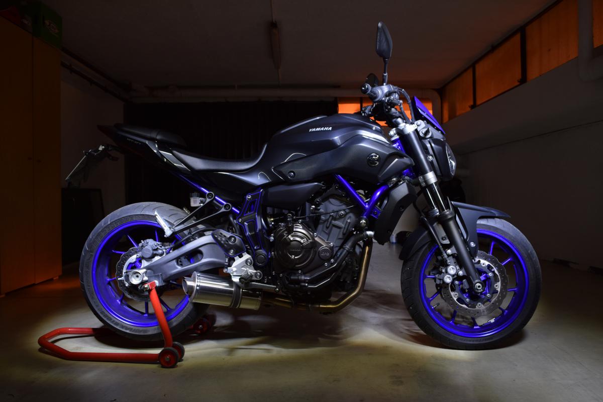

Purtroppo a causa del materiale cinese scadente non posso effettuare la modifica che volevo fare... (angel eye quadrato con neon blu...)
Intanto mi sono dato alla fotografia, più nello specifico nell'arte del "light painting". Questa foto è lo scatto fatto dalla macchina fotografica, nessun ritocco con photoshop o programmi simili
(quasi quasi mi faccio fare una stampa bella grande e la metto in camera sul muro sopra il letto :lol: )
La foto è spettacolo, ma come ti ho detto in privato non disperare sull'anteriore, c'è sempre il piano B... anzi, il piano M! [emoji16] [emoji48]
Bellissima foto, davvero complimenti.  :goodjob:  :goodjob:
...hai ragione: vale la pena farla stampare come si deve!  :023:

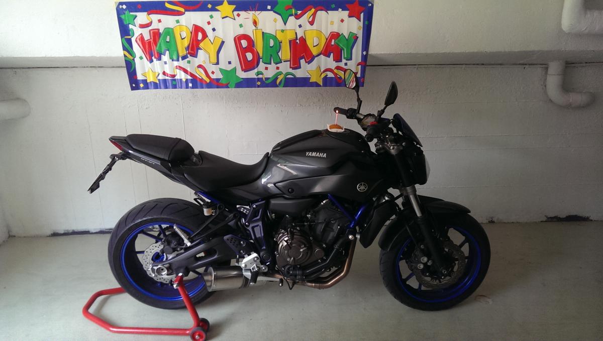

Eccoci qui, venerdì 15 Maggio un anno esatto dal ritiro della mia bimba!!!
In un anno abbiamo fatto 17'300km e abbiamo visto posti bellissimi, conosciuto tantissimi altri motociclisti, preso anche tanta pioggia e altrettanto freddo... ma ogni volta che salgo in sella mi sbuca sulla faccia un sorrisino malefico ahahahah

Tanti auguri Quorra
Bella moto! Bellissimo anche il light painting! Bravo
Nell'aprire quella di buon compleanno... ho pensato subito: ma come l'avrà spenta la condelina? Confessa che gli hai datto una botta di scarico con due smanettate sul gas!!!

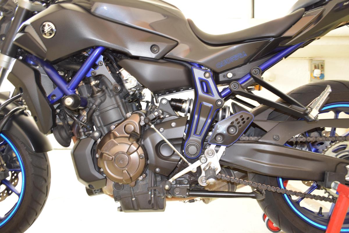

Bene, eccomi qui per qualche piccolo aggiornamento.
Quorra al momento monta:

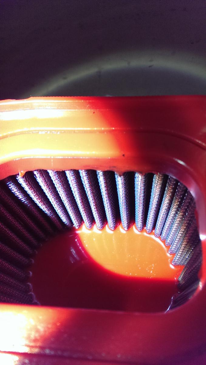

  • filtro sportivo BMC

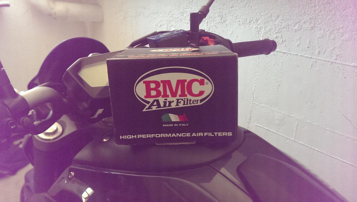

Andando in ordine partiamo dall'avvisatore elettromagnetico, ho preso quello da 90mm di diametro della Lampa in grado di produrre un tono da 105dB, nonostante abbia lo scarico rumoroso uso molto il clacson e con questo ti sentono meglio rispetto a quello di serie
L'ho verniciato tutto di nero per mantenere la linea scura della moto

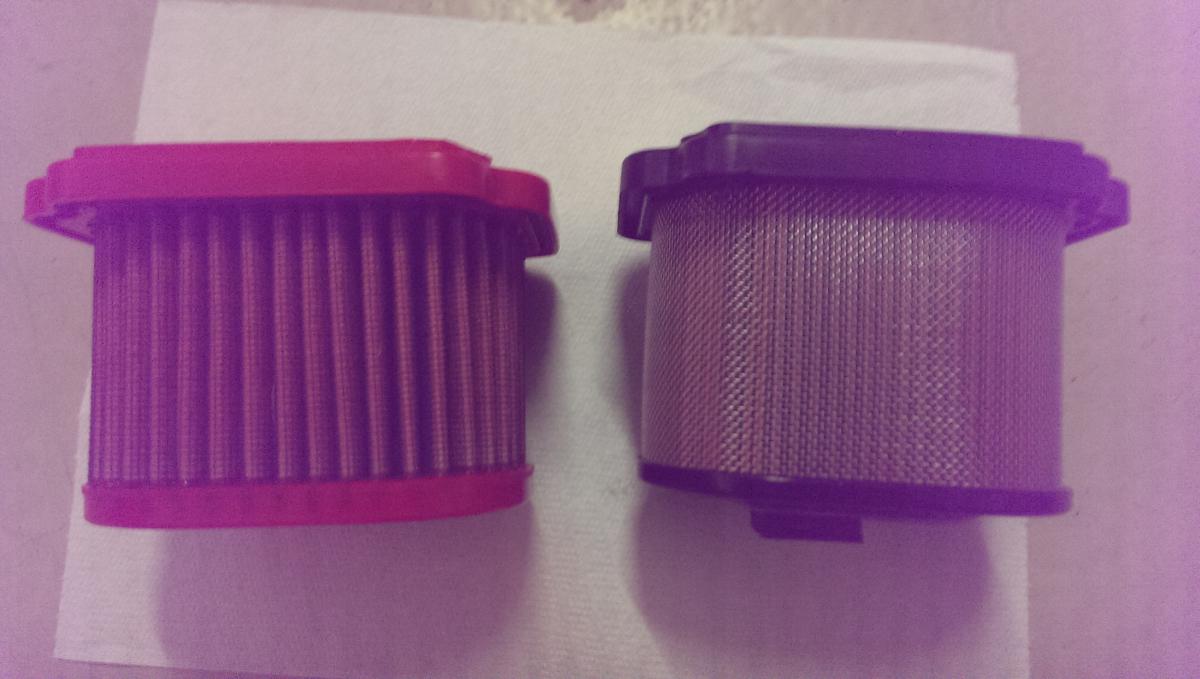

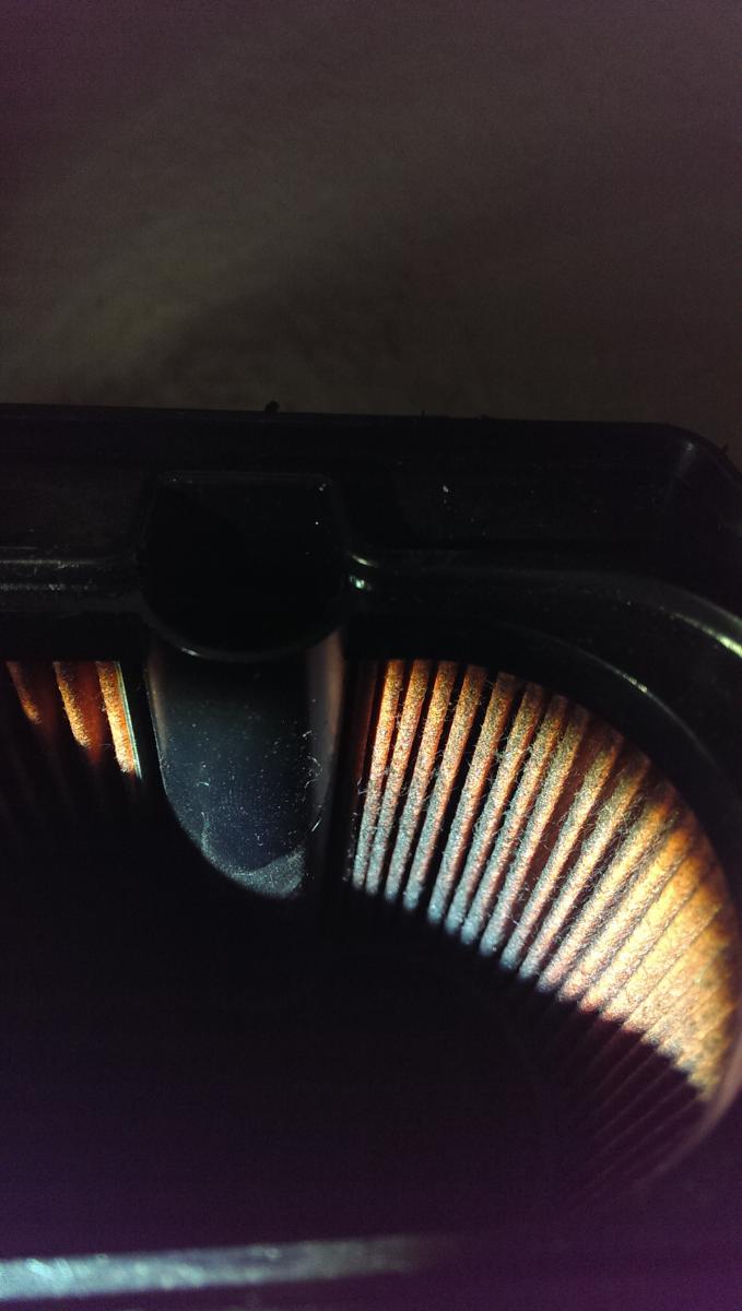

Il filtro, decisamaente migliore di quello di serie, ora dovrò davvero pensare ad una mappa perchè inizia ad essere un po' magra...
post-3575-0-24836700-1435930566_thumb.jpg post-3575-0-56257300-1435930577_thumb.jpg post-3575-0-93701800-1435930588_thumb.jpg post-3575-0-94657100-1435930553_thumb.jpg
Agli alti tira come una bestia ma non ho ancora avuto modo di testarlo per bene

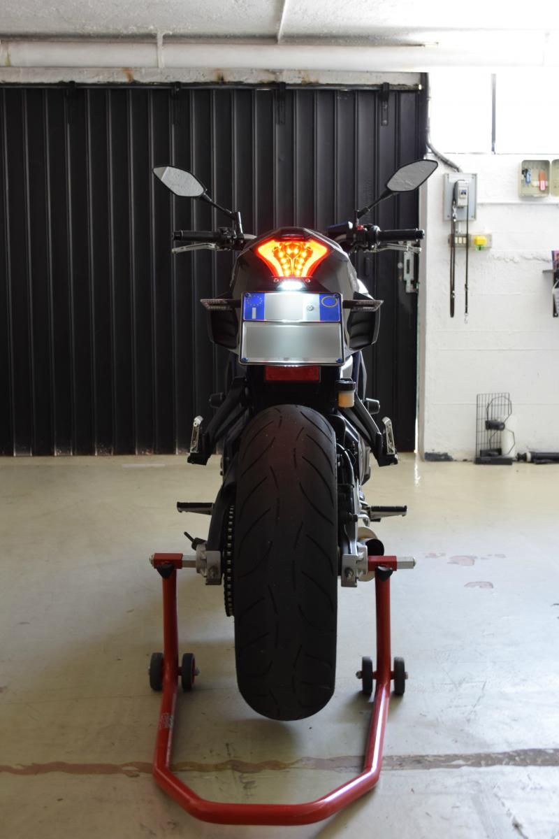

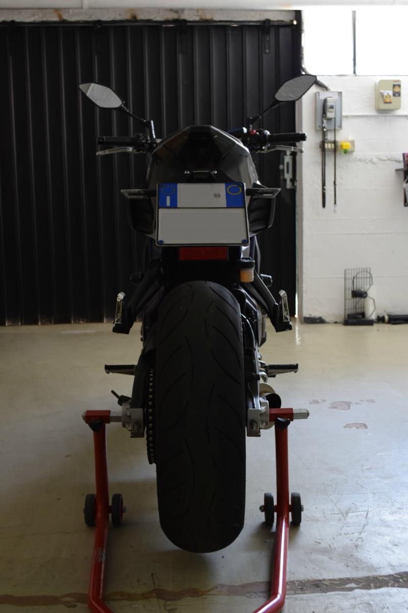

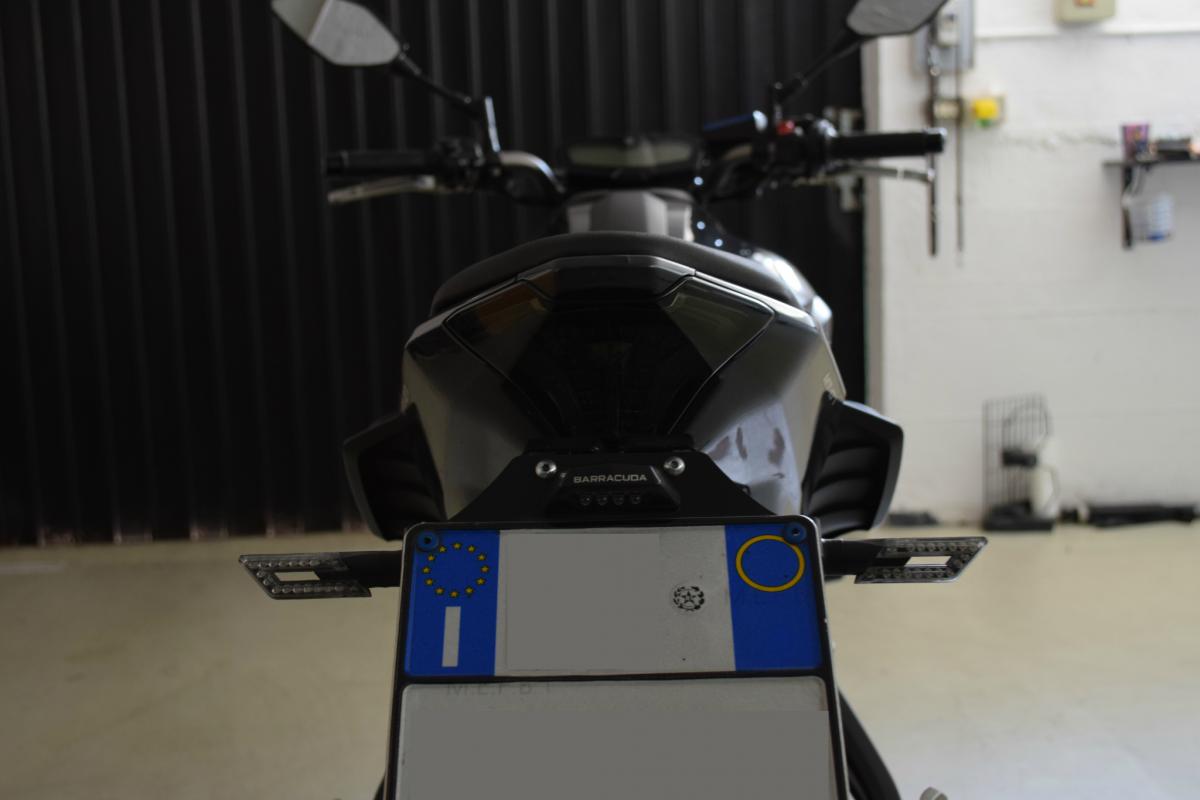

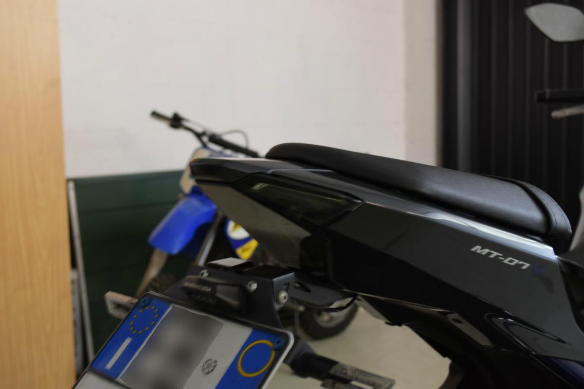

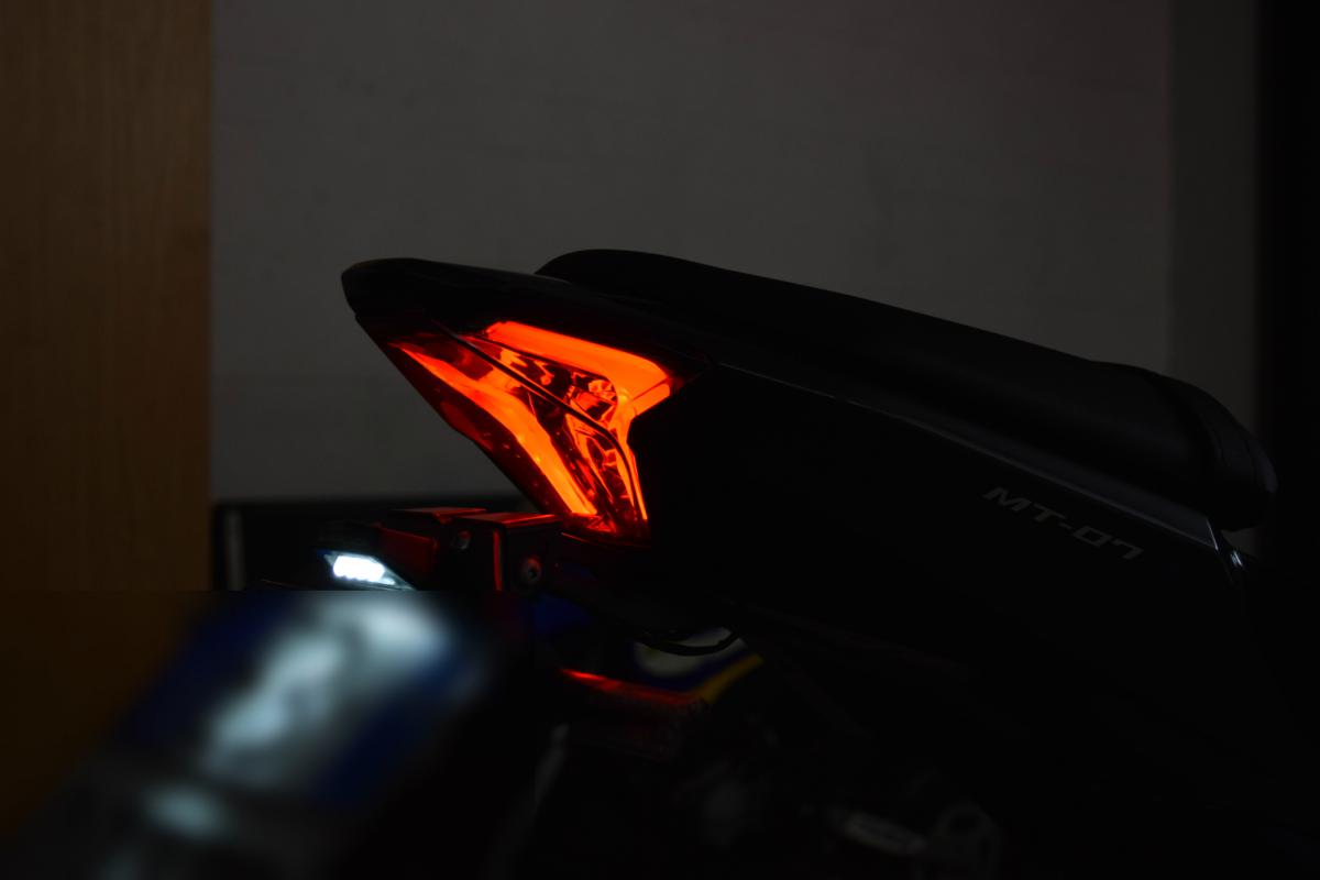

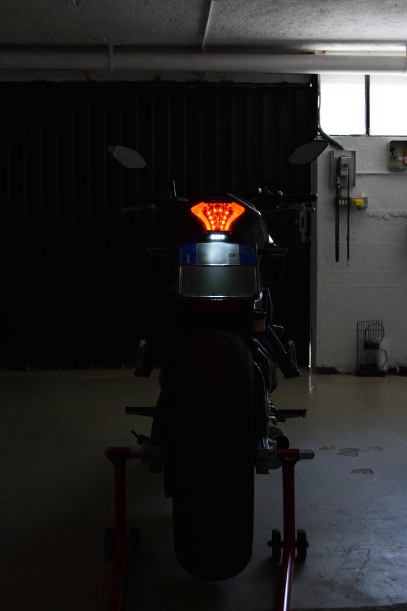

Il faro mi piace davvero tanto, con la moto spenta si mimetizza perfettamento nel codone e da accesa è una bomba!
C'è la possibilità di collegare i cavi delle frecce e far funzionare quelle al suo interno ma non mi piaceva e quindi lo uso come posizione e stop.

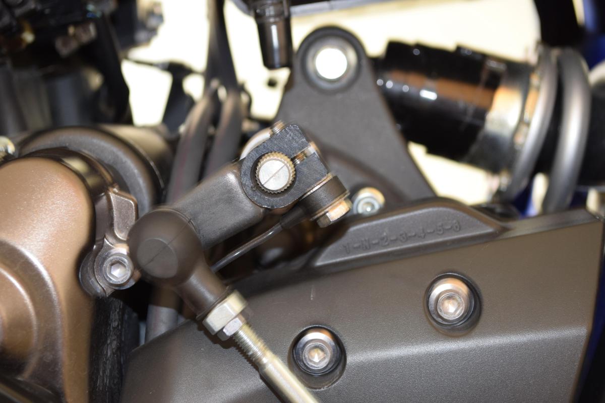

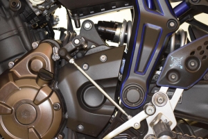

Il cambio elettronico è spettacolare, un acquisto davvero valido/comodo/pratico

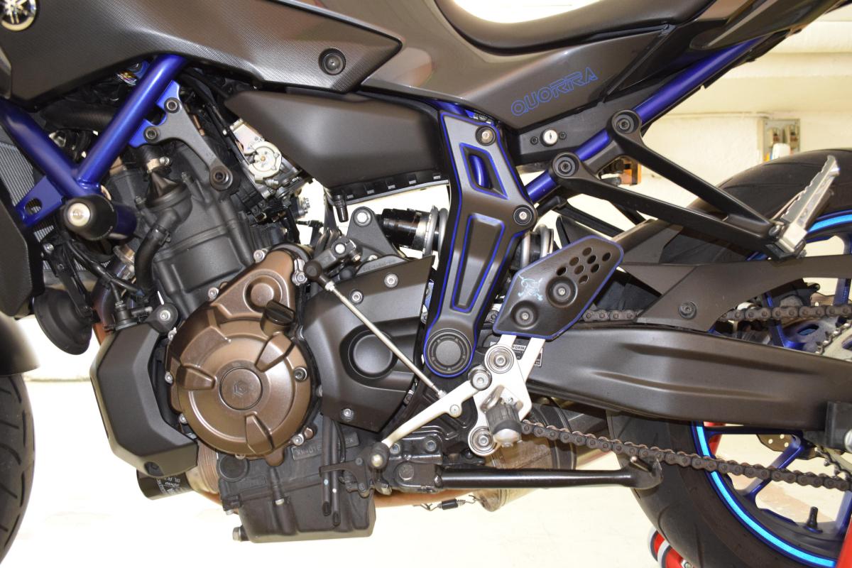

Ho acquistato quello della Health Tech sfruttando la convenzione del forum con HotnRare, installazione davvero semplice, unico problema è che per fissare il sensore bisogna avere a disposizione anche una chiave dinamometrica, io non avendola ho dovuto sfruttare il mitico Andrea @Superbiker che è stato come sempre disponibilissimo e gentilissimo
Questo cambio elettronico ha come sensore una cella di carico davvero piccola, al punto che non la si nota nemmeno se non si sa dove guardare. L'abbiamo messa sulla leva di rinvio sul mille righe del cambio
post-3575-0-87460000-1435932187_thumb.jpg post-3575-0-18437600-1435932210_thumb.jpg post-3575-0-63028200-1435932234_thumb.jpg post-3575-0-72262700-1435932167_thumb.jpg

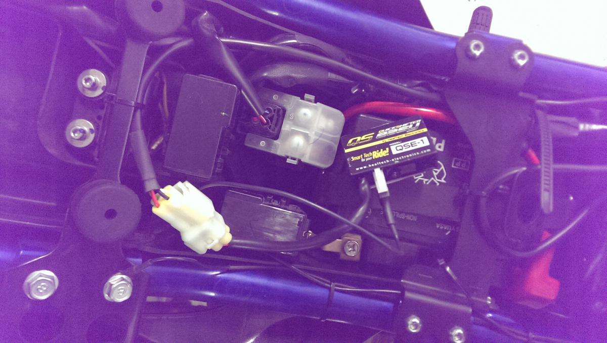

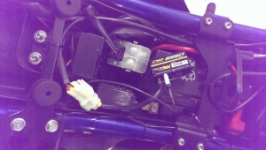

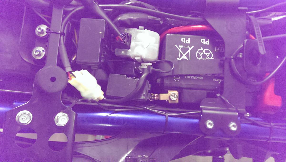

La centralina l'ho sistemata sotto la sella del pilota in modo da non occupare il poco e prezioso spazio sotto il sellino
post-3575-0-24746000-1435932314_thumb.jpg post-3575-0-60545900-1435932328_thumb.jpg
La comodità di questo prodotto, oltre a tutte quelle derivanti da un normalissimo cambio elettronico, è che si possono variare le impostazioni direttamente da un dispositivo Android utilizzando il Bluetooth, si possono regolare:
  • la sensibiiltà del sensore
  • il numero minimo di giri per poter effettuare la cambiata
  • il numero massimo di giri per poter effettuare la cambiata
  • il ritardo del cut-off
  • il cut-off in base ai giri motore (9 sezioni disponibili per la configurazione)
  • consentire il cut-off in scalata
  • effettuare il cut-off tramite dispositivo mobile scegliendo il tempo (da 40ms a 140ms)
  • impostare un codice PIN
  • analizzare la pressione effettuata sul sensore al momento della cambiata
Non ho fatto molti chilometri da quando l'ho installato ma i pochi fatti mi hanno fatto venire il sorrisino malefico sotto il casco, soprattutto con una guida sportiva
