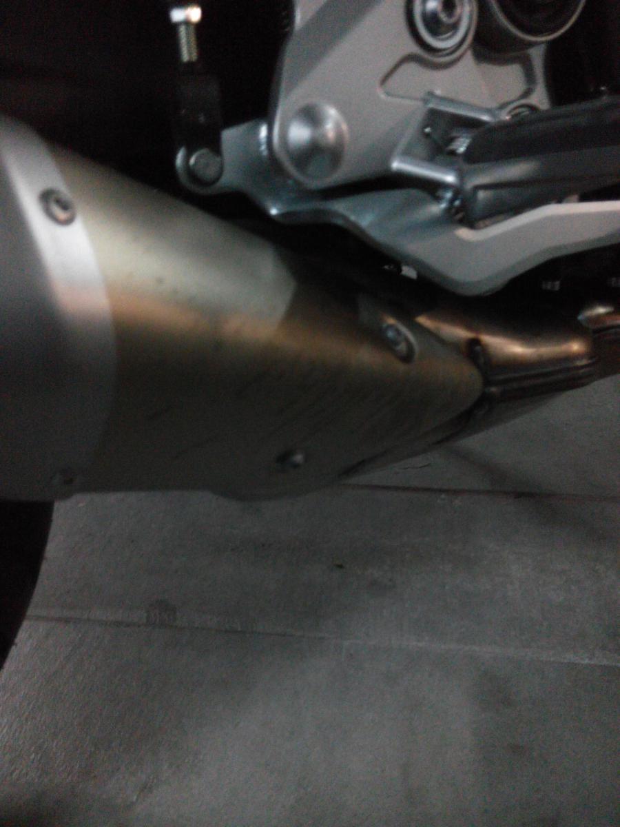

(MT-07) Macchia sospetta sopra lo scarico
... Che caxxx succede? Ho notato delle macchie sulla protezione dello scarico e anche a terra nel box...... Help.... Come si controlla il livello olio?? C'è solo un fo****o tappo! (scusate le parole ma sono incazzatissimo)
Delle spruzzatine sullo scarico le ho pure io ma è praticamente normale e sono tranquillo . Se ne trovassi anche per terra di sicuro controllerei.
Sul Carter sx in basso troverai la classica finestrella trasparente rotonda per il livello olio.
Da lì vedi il livello.
Puoi anche lasciare la loto parcheggiata su una superficie pulita, e quando trovi una perdita puoi risalire alla sua origine.
In ogni caso se l'olio viene perso in continuazione contatterei il concessionario.
In bocca al lupo.
Se trovi macchie a terra solo quando accendi la moto dovrebbe essere la condensa che fa il catalizzatore
Mattia92....lo spero...la macchia a terra infatti non è d'olio....è un alone che sembra....acqua....stasera controllo meglio...allego foto
Modificato da vingenzo
Anche secondo me è la condensa, non mi sembra proprio una perdita imputabile a qualche componente lubrificato.
Avevo capito fosse olio... Vista la foto concordo con gli altri, puoi stare tranquillo. Saluti.
Anche sulla mia (copertura del terminale) ho visto macchioline simili, pulite con Chanteclair ^_^ , sciacquata e asciugata la superficie.
Comunque sono ricomparse, non è grave, sicuramente. A terra non ho notato niente di anomalo.
