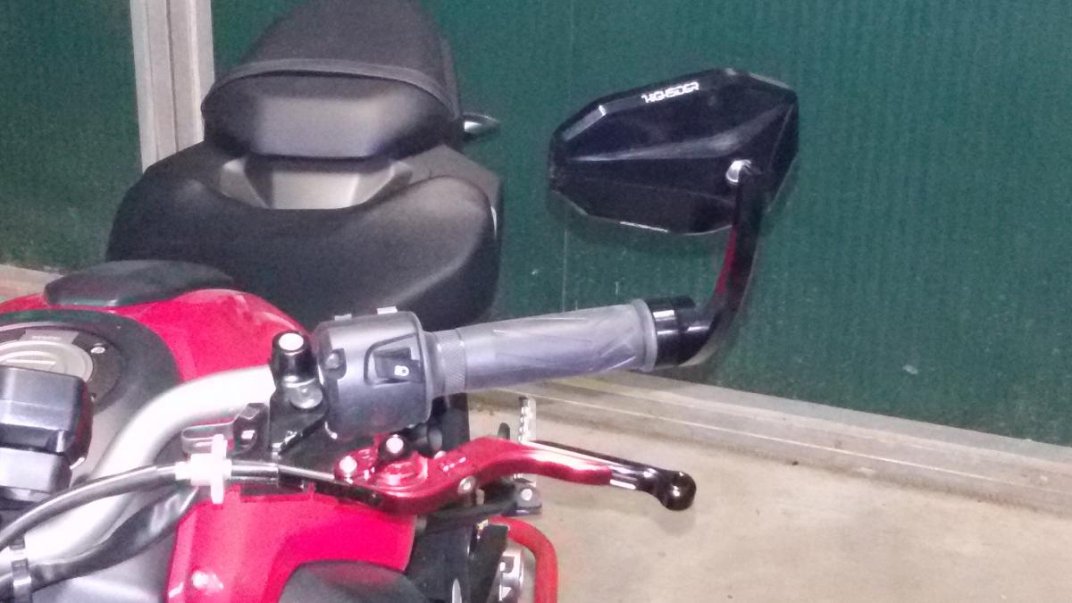

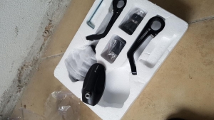

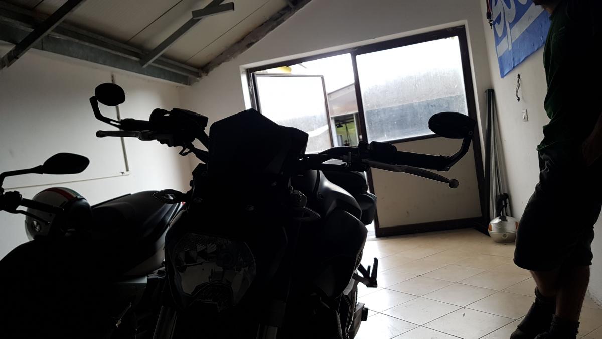

Specchietti arrivati e montati.
Esteticamente mi piacciono, me li aspettavo un po' troppo grandi, invece sono della dimensione giusta per la moto a mio avviso.

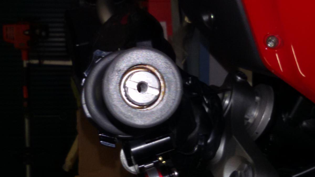

Non sono molto convinto del montaggio però... ho inserito il "tampone" con l'adattatore piccolo e stringendo la vite centrale si apre all'interno del manubrio, tipo Fisher per intenderci.
Per la manopola destra ok, tolto il contrappeso avvitato originale lo specchietto inserito tocca la parte fissa della curva manubrio. Per la manopola sinistra invece, tolto il contrappeso originale, rimane 1cm di gomma senza curva sotto... non so se mi sono spiegato... Cmq ho messo un distanziatore di 1cm, ho inserito il tempone e stretto la vite centrale, sembra tenere bene.
Il difetto che ho riscontrato è che l'asta dello specchietto si muove avanti e indietro se la spingo [emoji53] credo sia perché nella confezione non hanno inserito le rondelle anti slittamento, che nelle istruzioni sono invece previste...

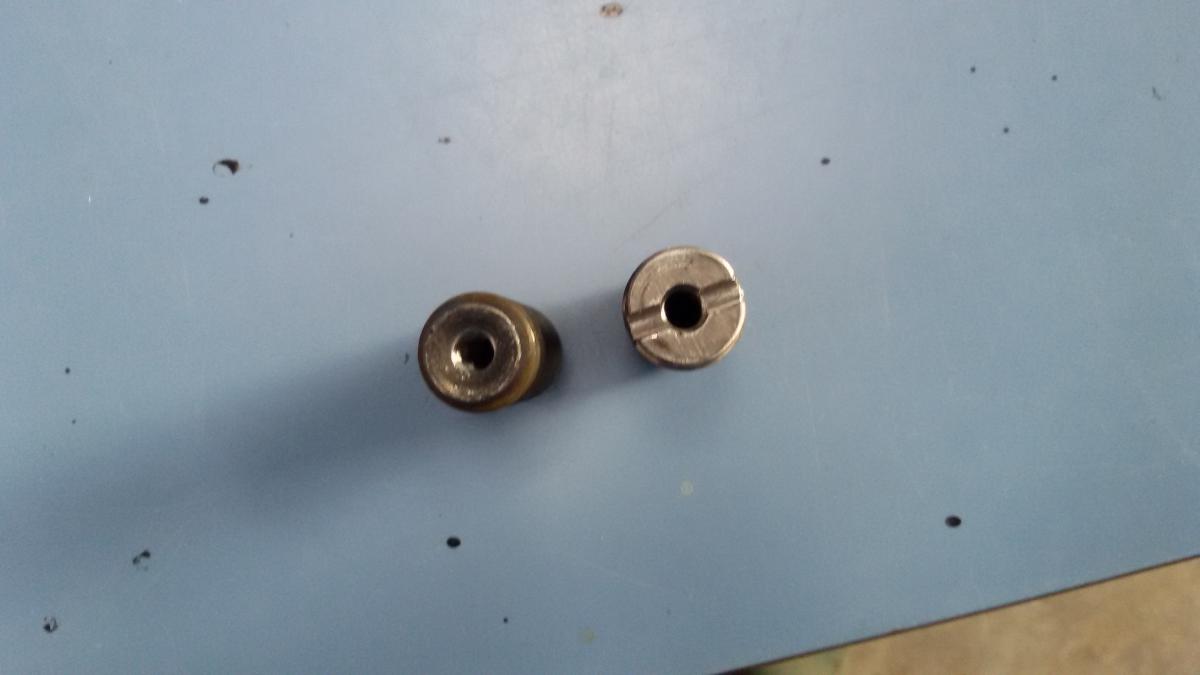

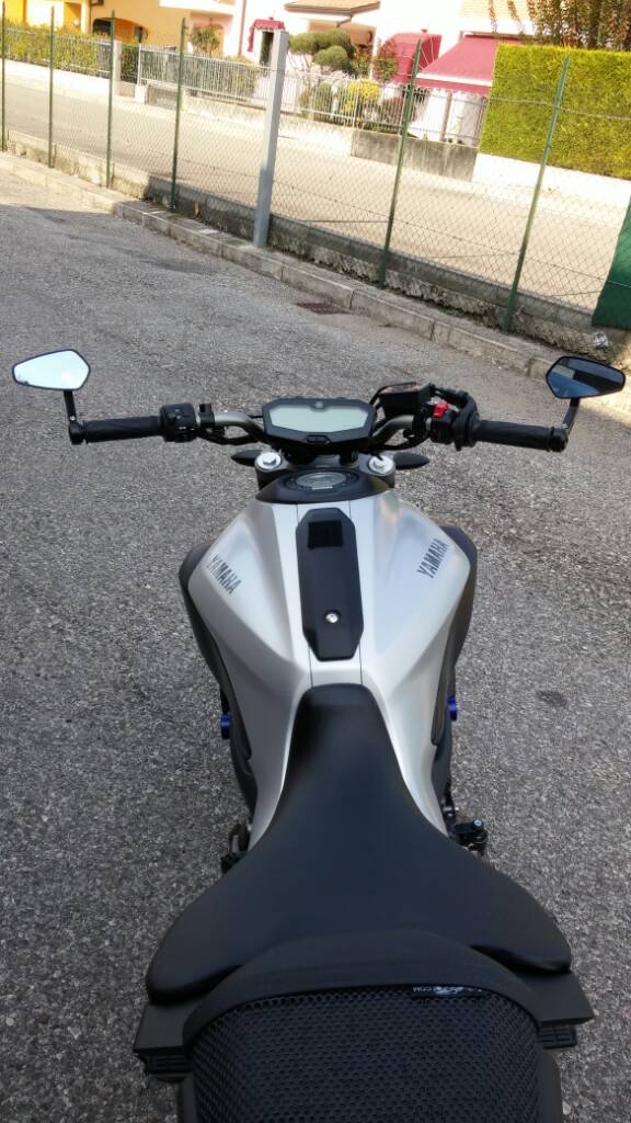

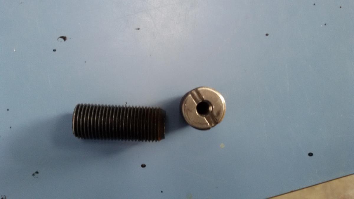

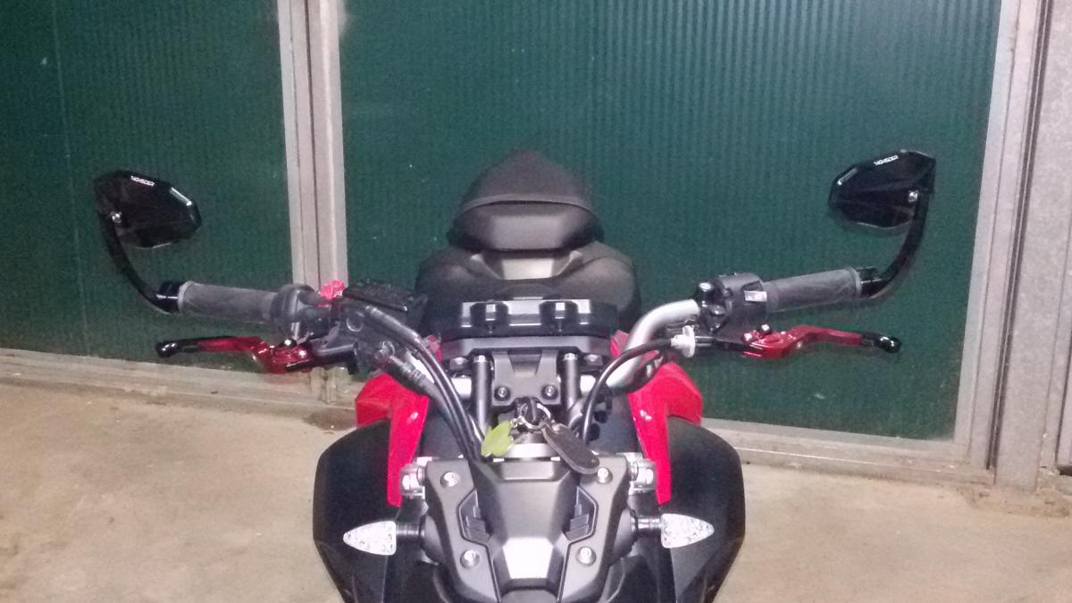

Specchietti arrivati la settimana scorsa ma montati solo oggi.
Ho fatto una modifica però perchè quella sorta di fisher non mi ispiravano molto.
Praticamente ho preso una vite con lo stesso filetto dei contrapessi ho tagliato via la parte esagonale e ho fatto al centro un filetto passante.
Ho avvitato la vite al posto dei contrappesi e al filetto centrale ho avvitato gli spechietti.
