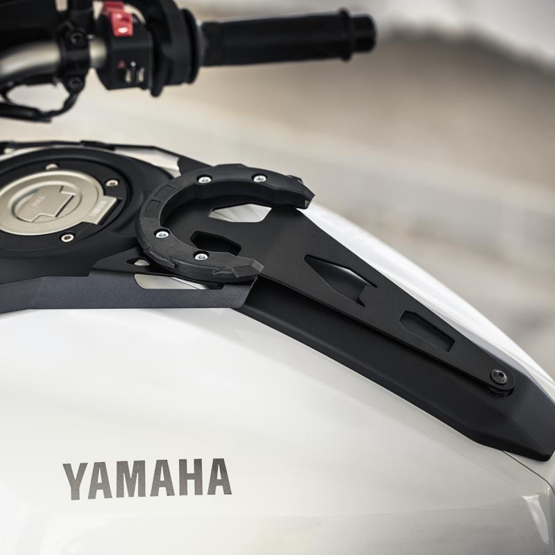

Ciao, io sto realmente impazzendo..(in senso figurato)..nel cercare una borsa serbatoio, che ho sempre usato sulla moto precedente e mi sa che purtroppo dovrò cedere ai 52 euro assurdi di staffa e 180 euro di borsa originale visto che quelle con le cinghie non mi piacciono proprio.
La mt-07 ha purtroppo un aggancio differente rispetto alla 09..(sennò avrei optato sicuramente per Givi) ho visto montata la staffa  originale e non è sul tappo ma poco sotto..

Aggiornamento..questa la risposta del mio negozio di fiducia che ha sentito direttamente l'uff. tecnico Givi
Ciao Luca, purtroppo la Givi mi dice che non ha intenzione di fare la flangia per la tua moto.
Sono spiacente.
Buon lavoro...
Purtroppo sulla 07 temo sia impossibile utilizzare l'anello di fissaggio delle borse (Givi o Yamaha, ad esempio) direttamente sul tappo serbatoio, senza utilizzare l'apposita flangia offerta tra gli accessori originali (magari più avanti ne usciranno altri aftermarket). Questo perchè probabilmente l'eventuale borsa coprirebbe la strumentazione o, peggio, interferirebbe con il manubrio.
Quello che invece penso si possa fare è montare l'anello della Givi sul supporto/adattatore Yamaha, per poi utilizzare la borsa Givi.
Resta l'orrore del supporto/adattatore a vista in assenza della borsa; sinceramente inguardabile.

Si infatti..ho provato a guardare sabato dal concessionario e in effetti come dici tu montando l'anello sul tappo, ti ritrovi la borsa sopra il manubrio, credo sia infatti per quello che hanno creato il supporto, confermo che a vista è veramente imbarazzante...foto sotto per conferma..babba bia..aggiungo che per na roba del genere 52 euro sono un furto..

Confermo, occorre smontare la sella (operazione peraltro semplicissima) e svitare tutte le viti di fissaggio dei fianchi serbatoio in plastica (operazione più lunga poichè le viti sono molte), compreso ovviamente il coperchio che si trova proprio al centro del serbatoio; la stessa cosa l'ho dovuta fare per inserire le griglie anteriori in rete. Ci avessi pensato prima, ai fogli magnetici...
Fosse una miglioria estetica, 52 euro glieli darei anche, ma per quella specia di ragno metallico...
