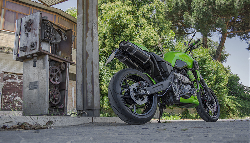

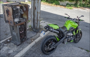

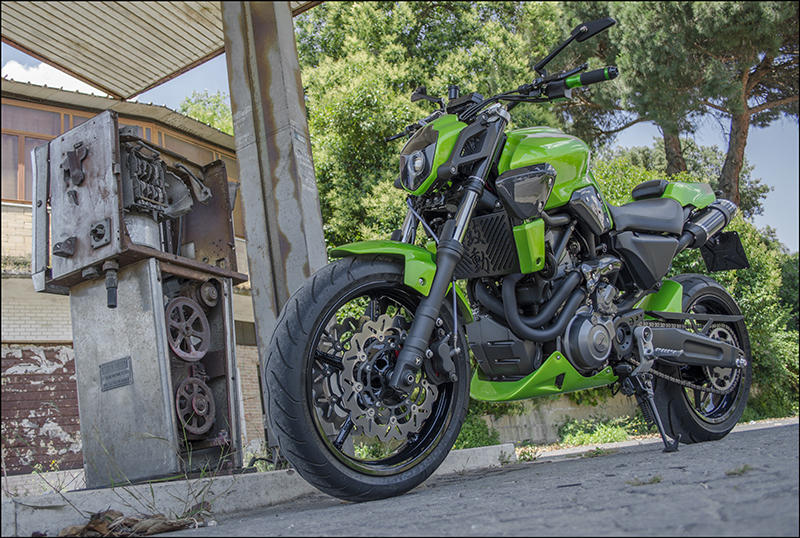

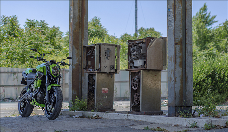

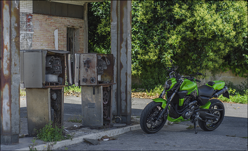

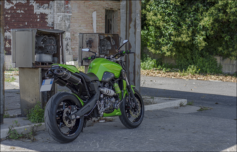

(MT-03) iblis - "Green Goblin"

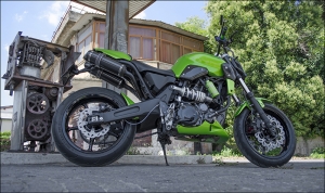

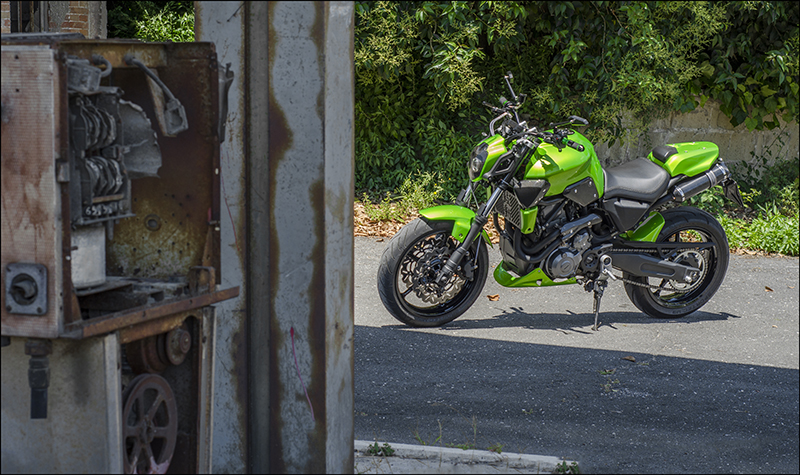

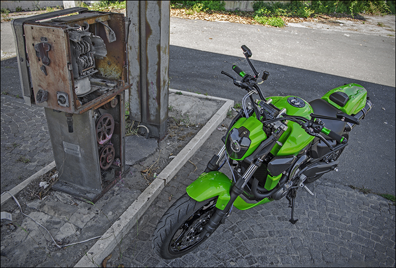

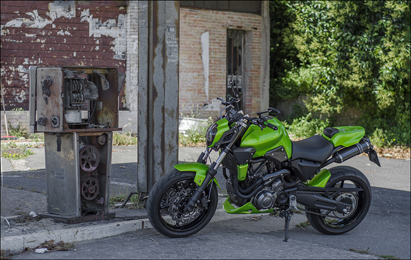

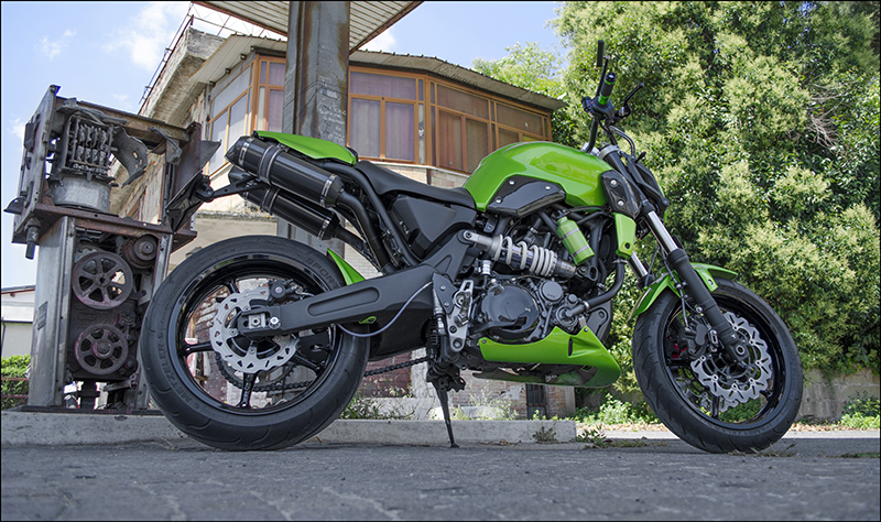

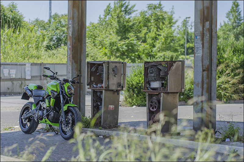

E dopo Barricade sono qui a presentare la seconda prima donna presente in garage. In realtà è la prima, delle prime donne , visto che è stata lei ad approdare per prima in garage. Ha avuto un passato turbolento e a causa di una crisi di identità post incidente , ha voluto cambiar veste. E' approdata in casa di un candido bianco, e lo è stata fino a pochissimo tempo fa. Ma poi si è rifatta totalmente il trucco e quindi vi presento il GREEN GOBLIN
Modifiche meccaniche :
- scarico completo Roadsitalia in carbonio, tubazioni verniciate nero opaco
- filtro BMC specifico
- dischi anteriori a margherita Braking
- disco posteriore margherita Purte1
- pasticche Brembo rosso
- tubi in treccia di alluminio Goodrich con guaina trasparente e maglia a vista
- pompa assiale di derivazione kawasaki , modello 636
- kit precarico forcelle anteriori MATRIS ( completo di molle ) con olio ohlins
- gas rapido DOMINO
- rocchetto per gas rapido DOMINO
Modifiche estetiche :
- riverniciatura totale verde su base kawasaki lucido ultrametallizzato con riflessi lime
- pararadiatore in alluminio verniciato nero
- puntale barracuda
- codino monoposto yamaha
- sostituzione vaschetta recupero radiatore con borraccia in alluminio verde
-paracalore,paratacco,fianchetti radiatore alti,fianchetti serbatoio,coprifrizione e foderi forella in carbonio
- frecce a led SRT
- manopole verdi SRT
- leve freno e frizione snodate e regolabili SRT
- nottolini alzamoto SRT
- bilancini manubrio SRT
- serbatoio fluidi freno posteriore RIZOMA
- serbatoio fluidi freno anteriore RIZOMA
- specchietti modello Circuit 743 RIZOMA
- tappo olio motore EVOTECH argento
- tappo serbatoio EVOTECH
- stop sottocoda artigianale ( mia produzione )
- kit conversione faro da parabola a lenticolare con posizione al neon ( angel eyes ) e kit bixenon 6000k ( verniciatura all black )
- portatarga artigianale ( mia ideazione, produzione commissionata ) ricavato dal pieno dell' alluminio e anodizzato nero opaco
- strumentazione KOSO DB-R01+
- sella guidatore ritappezzata in ecopelle nera, bordo trama carbonio e cucitura verde a contrasto
- riposizionamento blochetto aprtura sella nella scatola filtro
- luce targa barracuda
- staffe in carbonio per abbassare la linea del faro

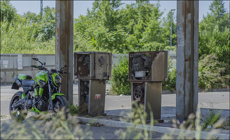

Ecco qualche scatto fatto ieri

Possiamo dire che - molto sui generi - abbiamo la stessa tipologia di modifiche su entrambe le tue moto... però con personalità diverse e distinte, peraltro sempre belle "malvagie". Bravo, ottime interpretazioni dello stesso concept!  :023:
Esatto Lorenzo, sono le stesse e dientiche modifiche ( scarico e precarico a parte ) su entrambe le moto.
Alla fine siamo gemelli, e bene o male, anche le nostre moto si somigliano per certi versi, ma ognuna ha la propria peculiarità e cattiveria :)
Grazie mille ! Riferirò ! :D
una yahawasaki mt03 ,scherzo, il colore però trae un pò in inganno eh!?!? come l' altra bellissima da poster ,belle pure le foto
ehehehe white non sai le battaglie per sto fatto del colore XD purtroppo il fatto stesso che una casa ( automobilistica o motociclistia essa sia ) si identifichi con un dato colore ( verde kawa, rosso ducati , rosso ferrari , rosso argento mv ecc ecc ) non lascia spazio alla libera interpretazione e scelta di un colore che è tutt' altro che inflazionato. Questa particolare vernice è si base kawa, ma ha dei riflessi lime al sole ( che poco si riescono a cogliere in foto, è una vernice triplo strato ) che la rendono " special ". Ovviamente, tra in inganno e chiunque la vede la chiama kawasaki XD ma Luigi ha insistito tanto per questo colore e gli piace un botto ( e piace anche a me, dal vivo è spettacolare )
Questa ERA maya :D difficile da credersi no ? :D Grazie per i complimenti

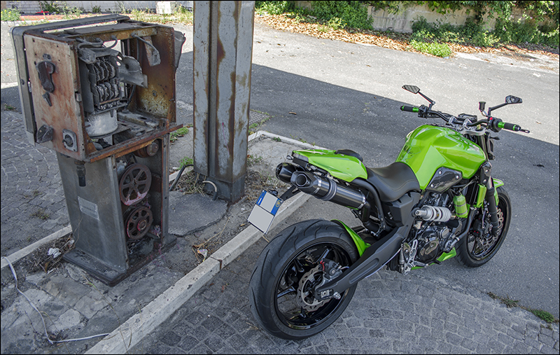

...solo una domanda riguardo al tubo del freno posteriore: lo vedo un poco "esposto", io avrei paura che mi si rovinasse un po', così...
Su Barricade mi sembra più protetto, un po' più vicino al forcellone. Ho visto bene? ...magari è solo una questione di prospettiva?
Lamps!
P.S. riguardo alle foto sarebbe meglio inserirle secondo la procedura standard, sono molto belle ma anche parecchio pesanti, e per chi (come me, ad esempio...) non ha una adsl, con le foto così la pagina è un po' lunga a caricarsi... ;)
@ prof : si , ma improvvisamente ha preso tutto fuoco XD
@ etorty : grazie per i complimenti :) riguardo il tubo posteriore, ti posso garantire che è semplicemente la prospettiva ad ingannare :) è ben accostato al forcellone e passa nel " passacavo" di serie posto al suo interno :)
