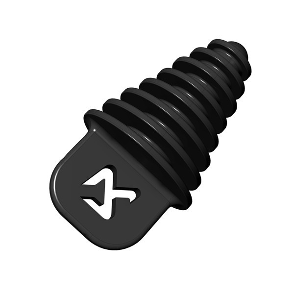

Al posto del sacchetto di plastica io utilizzo dei tappi per lo scarico che si possono trovare a pochissimo prezzo nei negozi di accessori moto... più sicuri...

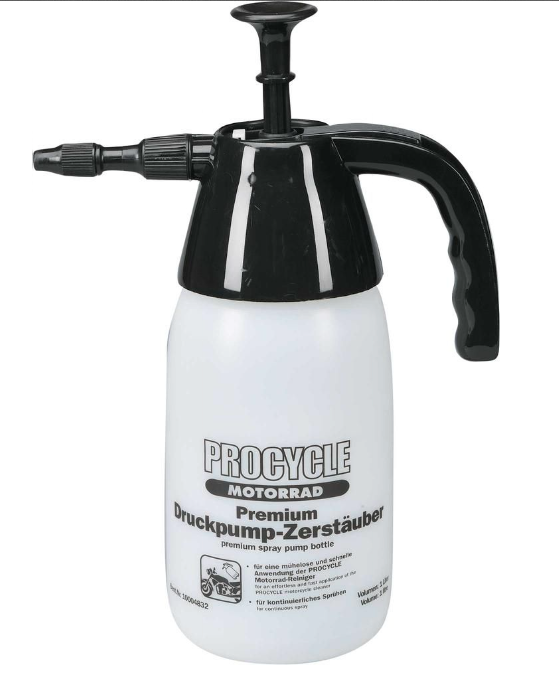

Ciao,
qualche tempo fa io trovato questa cosa da Louis.de:
di solito lo uso per sciacquare, dopo aver usato Chateclair, ma può essere riempito con detergenti o altro.
E' delicato se lo si regola col flusso "aperto" (quasi vaporizza l'acqua), oppure abbastanza deciso e preciso se si chiude l'ugello. Penso che una cosa simile si trovi anche in qualche ferramenta o autoaccessori, ma avevo un ordine in corso... e l'ho aggiunto. Molto soddisfatto.  :)
