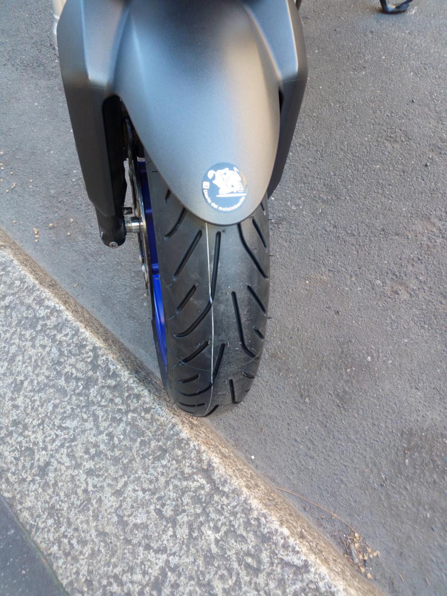

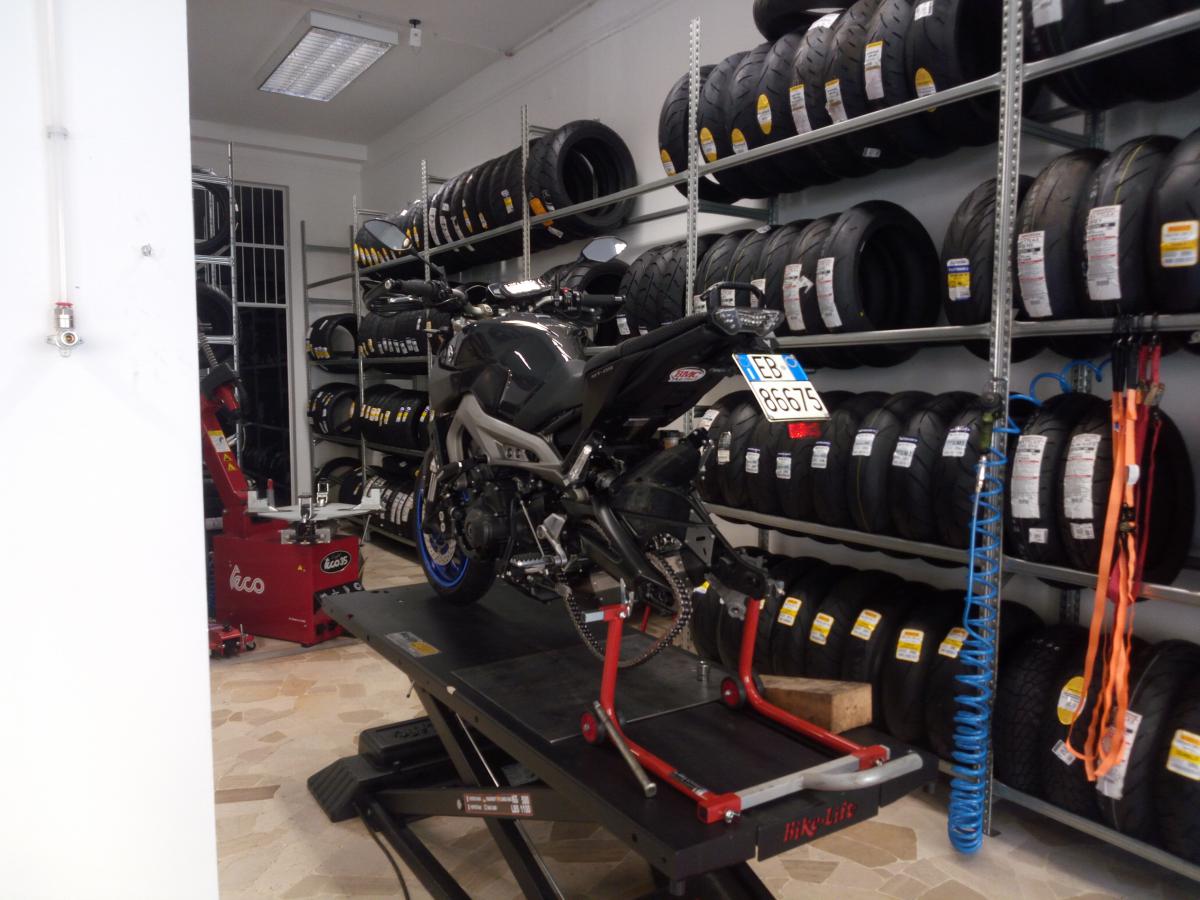

Oggi cambio gomme con ritorno alle mie amate pilot power 3
  • Risposte 251
  • Visite 58,9k
Bravo ragazzo ;)
Vorrei anche segnalare che michelin, in questo periodo ,rimborsa 35€.

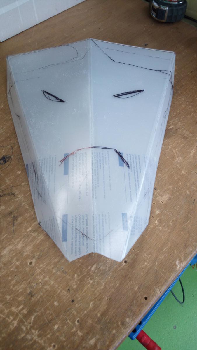

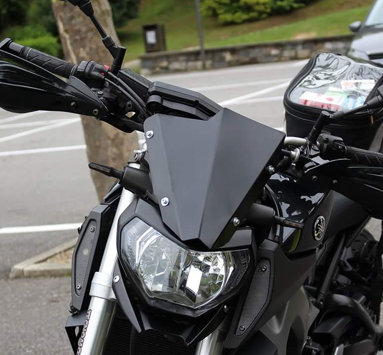

Con sto vizio di @yamablue di tagliare i cupolini mi son venute idee malate.
Fase 1 fatta.
Stasera passerá in fase verniciatura.post-3873-0-97051300-1493970655_thumb.jpg
Finito

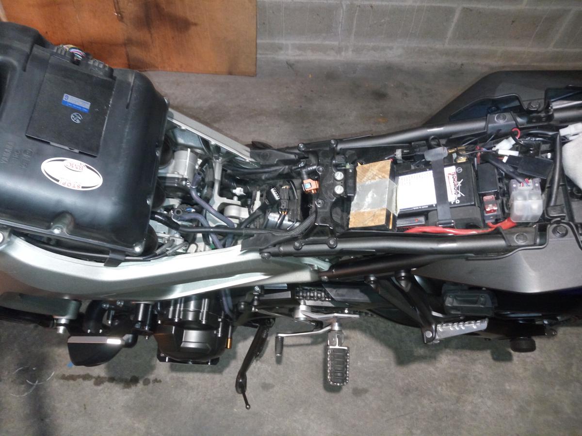

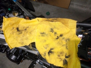

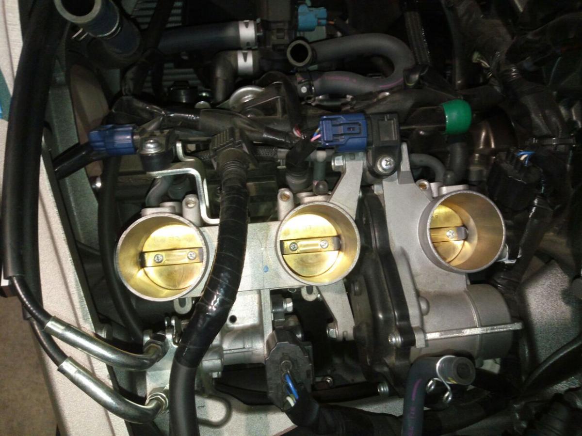

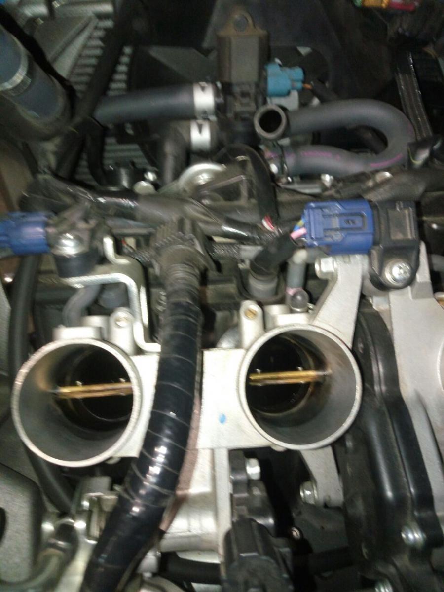

Oggi in preda a curiosità ho dato un occhio al corpo farfallato , pulito come si deve ormai 15000km fà ....o forse anche più , pensavo di non trovarci niente ed invece:
Messo la moto in modalità DIAG sul parametro 1 ed ho aperto il gas per guardar dentro il corpo farfallato

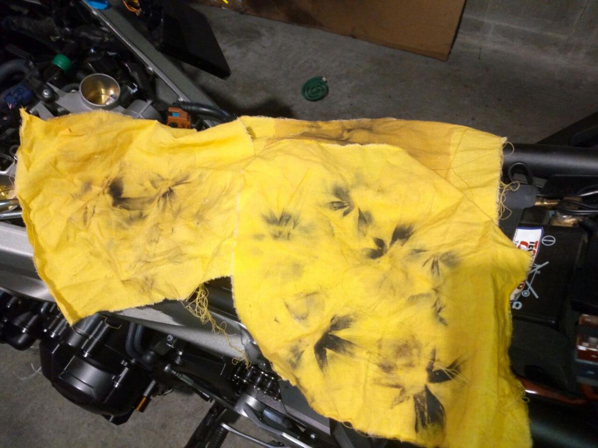

Questa è la sporcizia che si era già riformata.
Ora è di nuovo pulito, logicamente pulito in maniera superficiale.

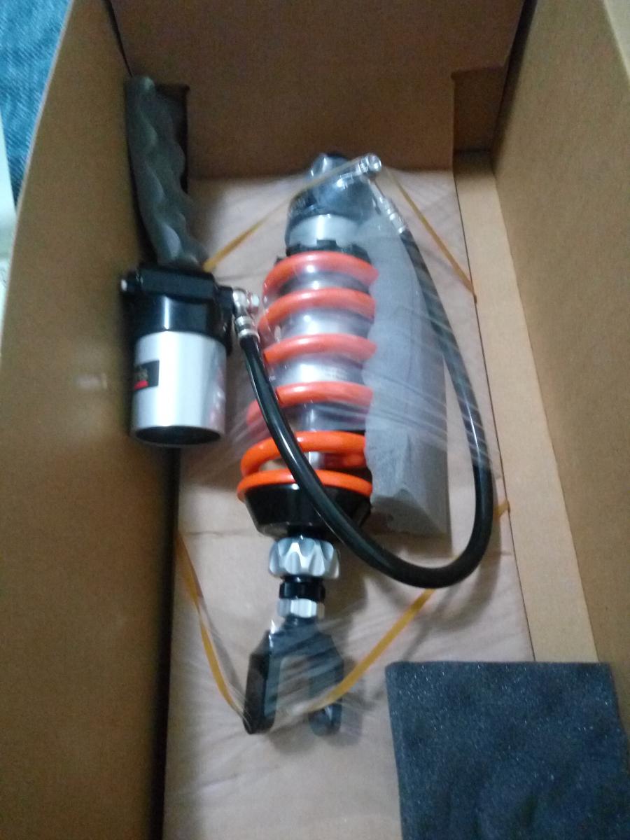

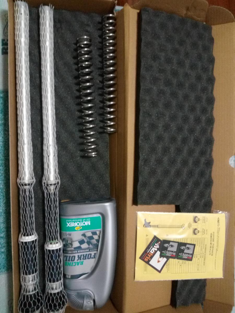

Regalo di Natale
Ho l'acquolina in bocca :P
Fico, esattamente come il mio kit, io però ho anche il precarico idraulico, che però uso pochissimo (più che altro mai). Vedrai che te lo godi alla grande.
Gianni alla fine l'ho preso senza precarico idraulico perchè ormai non ho piú il "problema" del passeggero perciò, come ne abbiam parlato tempo fá, una volta fatto il sag non lo tocco piú. Nelle feste monterò il mono, poi dopo porterò le forcelle a Superbiker ( ne abbiam parlato oggi) per i pompanti. Cosa mi aspetto dal kit? Una moto piú sostenuta in caso di panic brake e che si scompone meno in caso di irregolaritá dell'asfalto in curva. Nient'altro, io non ho il tuo manico, mi piace fare qualche piega e giocare ad usar poco i freni, non ho una guida che mette in crisi la ciclistica. Poi si vedrà.
Giusto per rendere l'idea
Questo è il mio passo standard, 70km/h, non metterei in crisi nemmeno il garelli
Son sicuro che anche col tuo passo standard ti spunterà il sorriso sotto al casco dopo pochi metri.
Ti invidio che sei così vicino ad Andrea, avrei voglia di farci un salto pure io, in primavera.
Vedremo!!
He he... posso immaginare.

Ciao @Willy
Vedrai che, se tarate bene, ti ritroverai una moto più confortevole, senza più risposte secche sullo sconnesso.
Aumenterà la sensazione di sicurezza e di controllo del mezzo.
Buon divertimento. [emoji6][emoji6]

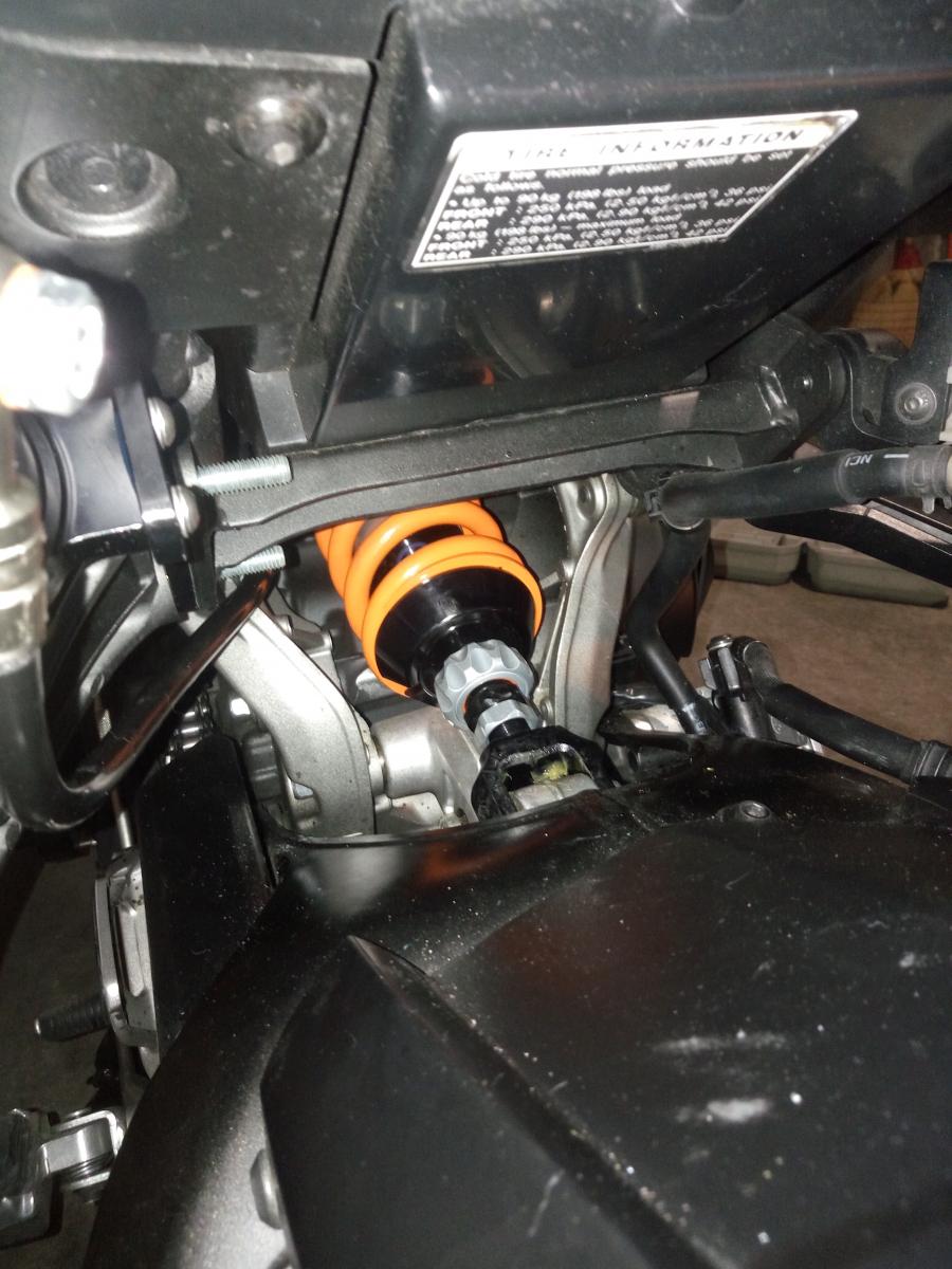

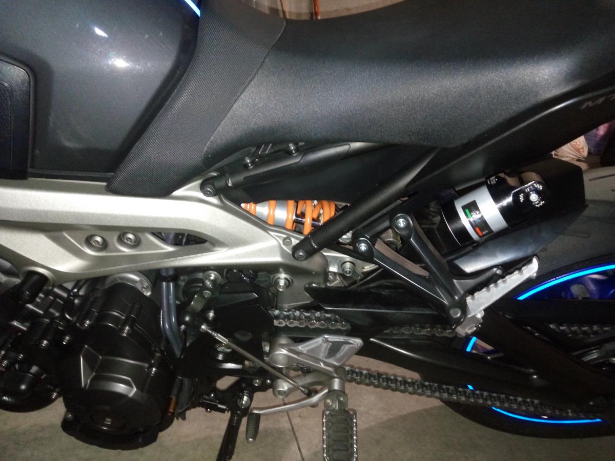

Aggiornamento:
questa mattina ho montato il mono, per chi fosse interessato all'acquisto consiglio vivamente il precarico idraulico.
Stupidamente io l'ho preso senza , mi son detto :"tanto lo regolo e poi non lo tocco più" , viaggiando sempre senza zavorrina il ragionamento filava , peccato che , arrivare alla ghiera di regolazione è praticamente impossibilòe tanto da dover smontare/rimontare il mono per fare il SAG. Ok , nulla di terrificante ma è sempre uno sbattimento.
Con la molla regolata da Matris in base al mio peso ho 25mm di  Rider SAG e 10mm di static SAG (idrauliche completamente aperte) , così su due piedi mi sembra un pò duretto ma mi riservo di provarlo, cosa che al momento , non posso fare perchè il braccio è ancora fuori uso . Stesso discorso vale per l'idraulica , per ora settata a  17 click estensione e 15 compressione ma sono settati ad occhio .Vabbè.

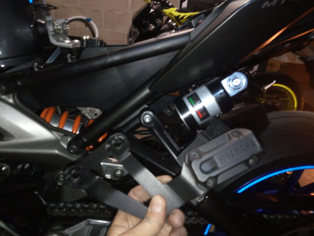

Poi, per chi come me monta il supporto per le borse originali yamaha insorge un altro problemi, il supporto del serbatoio separato non và bene.
Per ora l'ho montato alla caZ2o, mi riservo di fare una staffetta di fissaggio adeguata nei prossimi giorni.
Allego foto:
Perciò riepilogando il settaggio posteriore:
Interasse +2giri = sella 1cm in più
SAG 10mm statico , 25mm rider
Estensione 17 click
Compressione 15 click
