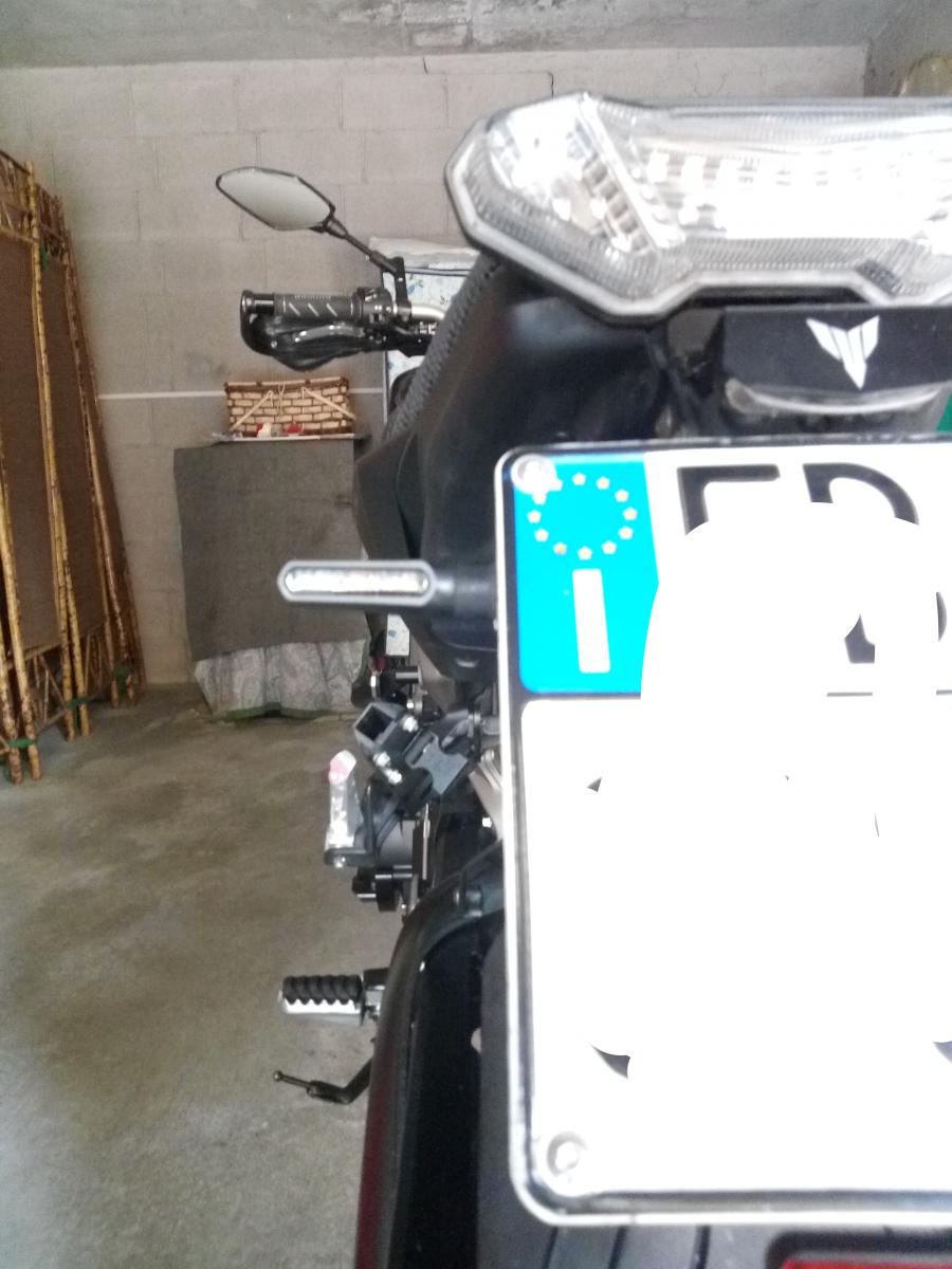

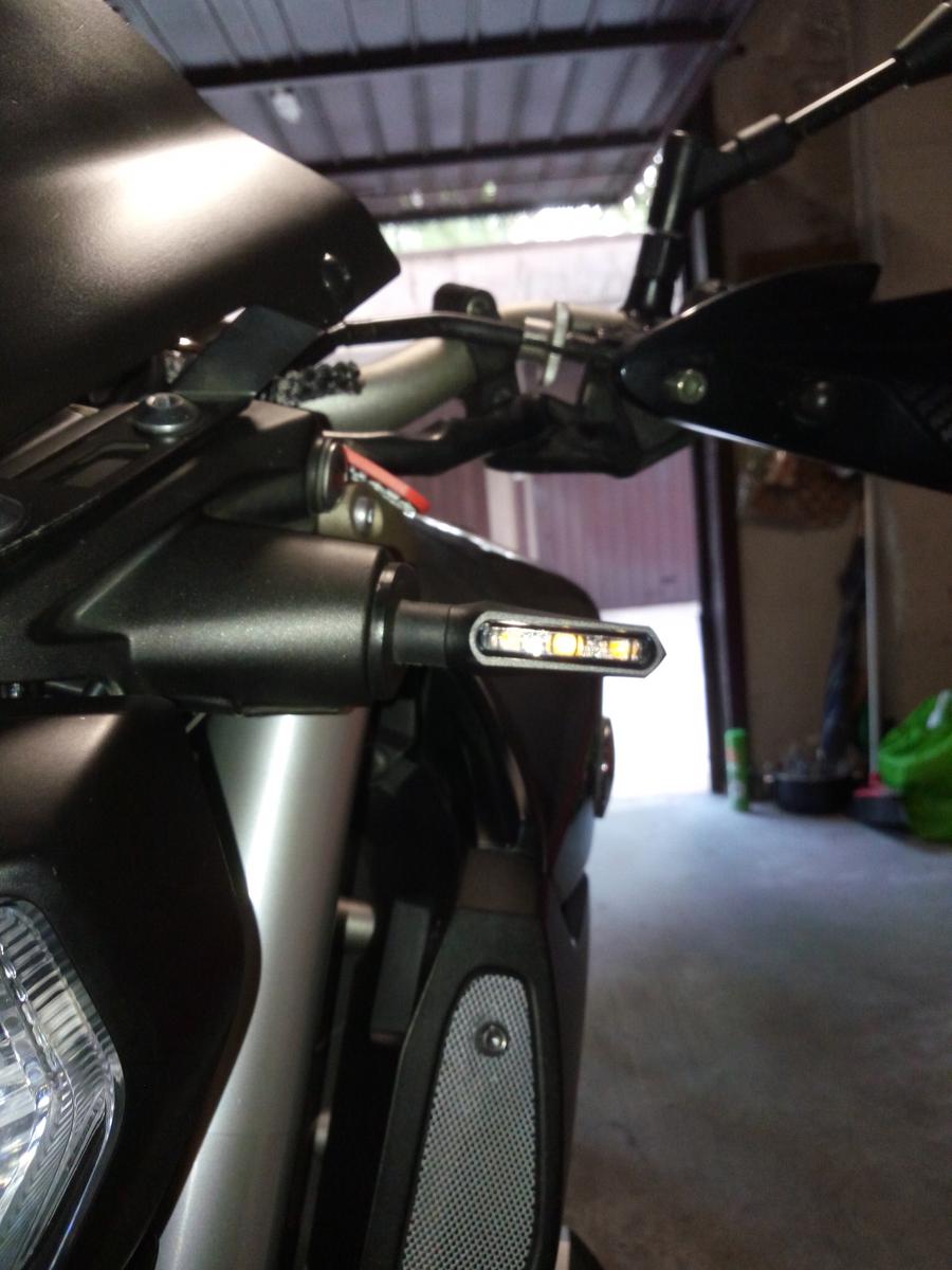

Oggi per la gioia di Torquemaster ho tolto le frecce cinesi ( al sole proprio non si vedevano) ed ho messo delle lightech, mi rode un pò ammetterlo ma è tutta un altra cosa.

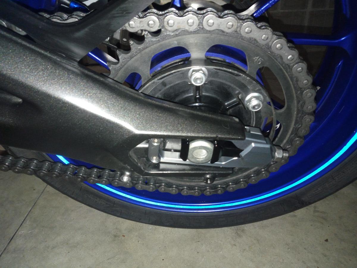

Eh... che fig**a poter mettere dei tendicatena "più precisi" (e pure belli).
Peccato che chi ha disegnato il forcellone della 07 non aveva proprio le idee chiare...
Probabilmente hanno messo un giapu bòcia e poi non hanno controllato cosa aveva disegnato.  :wacko:
Per la 09, invece, tutta un'altra storia.

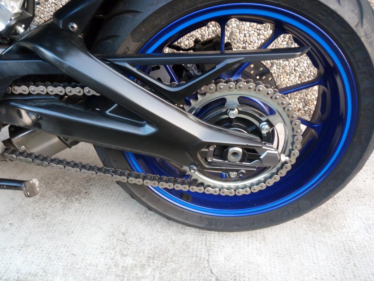

Nuova trasmissione montata , ed alla faccia della scorrevolezza, un bel catenone 530 ci stá bene.
Che tendicatena hai messo?

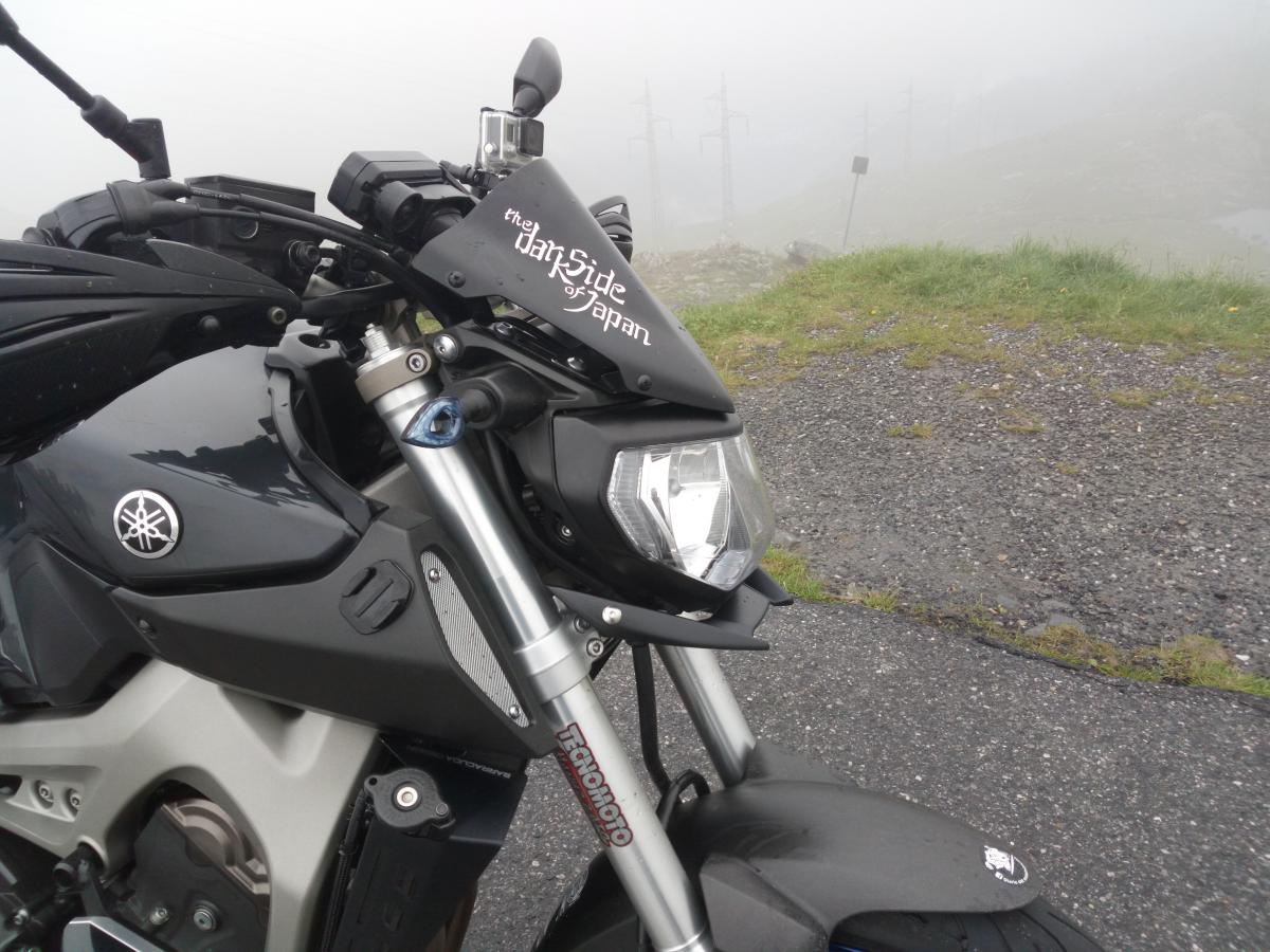

wow gran lavoro!! lo spoiler sotto il faro TOPPISSIMO mi piace un sacco!
Grazie Yamablue.
Pietro è il tendicatena che trovi su aliexpress, è ben fatto, viteria stranamente buona, unico "difetto" è che a cinciaraising che l'ha fatto avanzava alluminio e li ha fatti fin troppo massicci (4mm piú spessi degli originali) perciò montandoli il perno ruota è al limite e l'autobloccante del dado quasi non lavora. Problemino risolto fresando di 2mm il supporto sul lato catena (ovviamente sul lato esterno dove c'è l'incavo per il perno). Fatto questo il resto è perfetto, appoggiano ben in piano, non hanno giochi. Poi siccome sono pignolo ho fatto la tacca di riferimento piú profonda in modo da vederla meglio quando regolo la catena.
