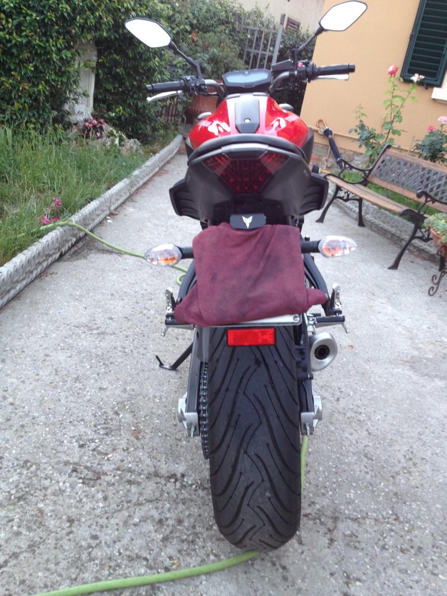

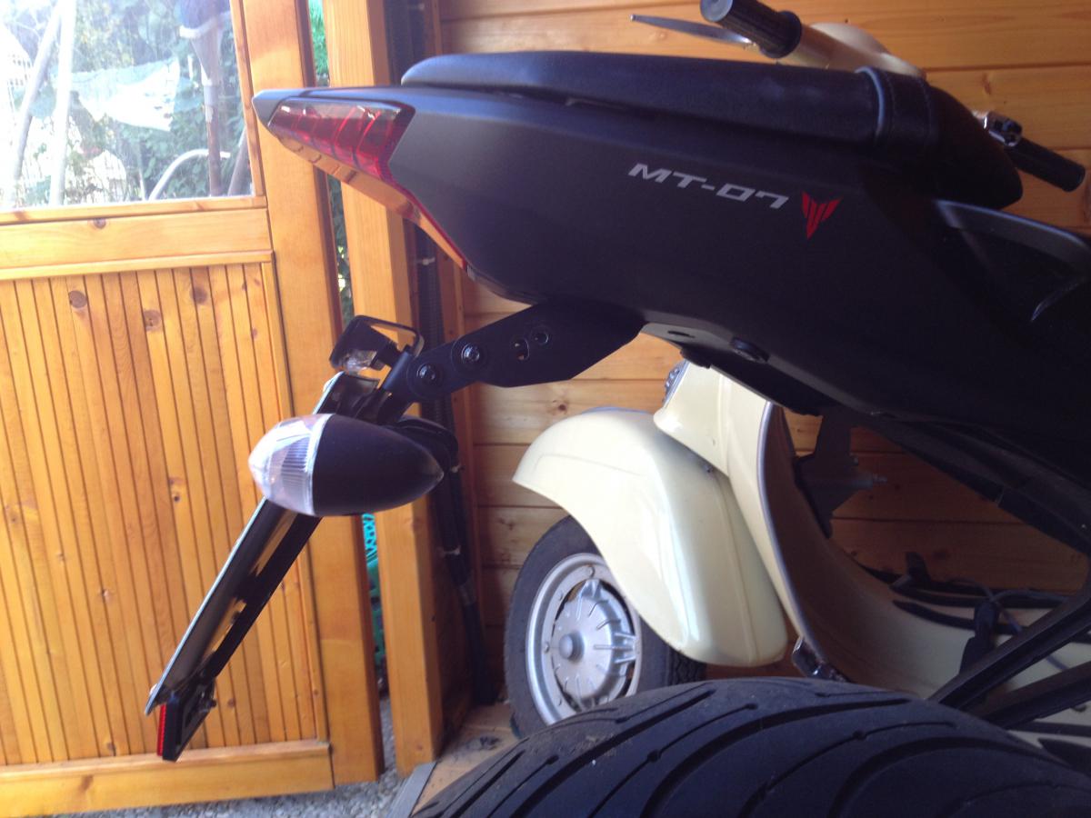

Non so se vi può interessare ma alla fine ho risolto così:
Ho spostato il portatarga tutto all'indietro serrandolo solo con 2 viti (le più esterne verso destra)...le viti di sinistra sono solo per bellezza.
Poi ho messo delle rondelle tra la cornice del portatarga e il portatarga yamaha in modo da inclinare un po' di più la targa rispetto al portatarga.
Angolo attuale 32°

Ciao,il portatarga si può montare facilmente senza portatarga. Il problema è che per smontare il portarga di serie e montare quello nuovo (qualsiasi marca) bisogna smontare entrambe le selle e codino della moto. Io l'ho fatto fare in concessionaria in occasione del tagliando dei 1000 km.
