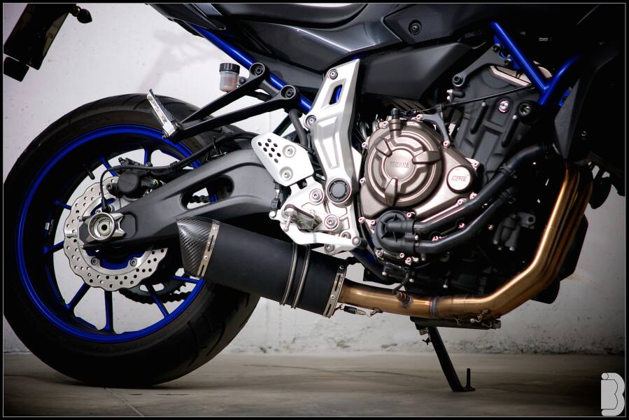

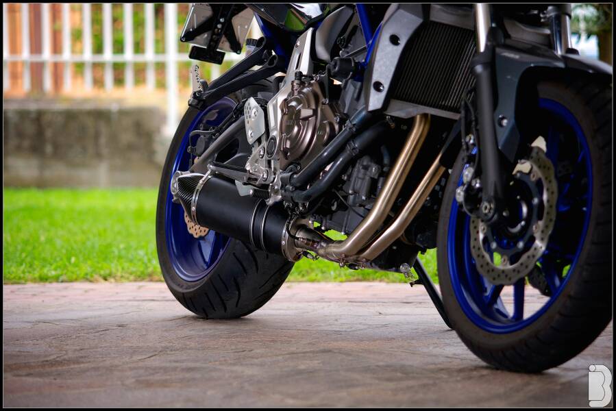

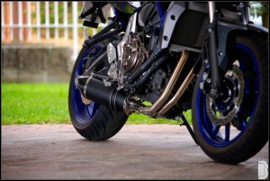

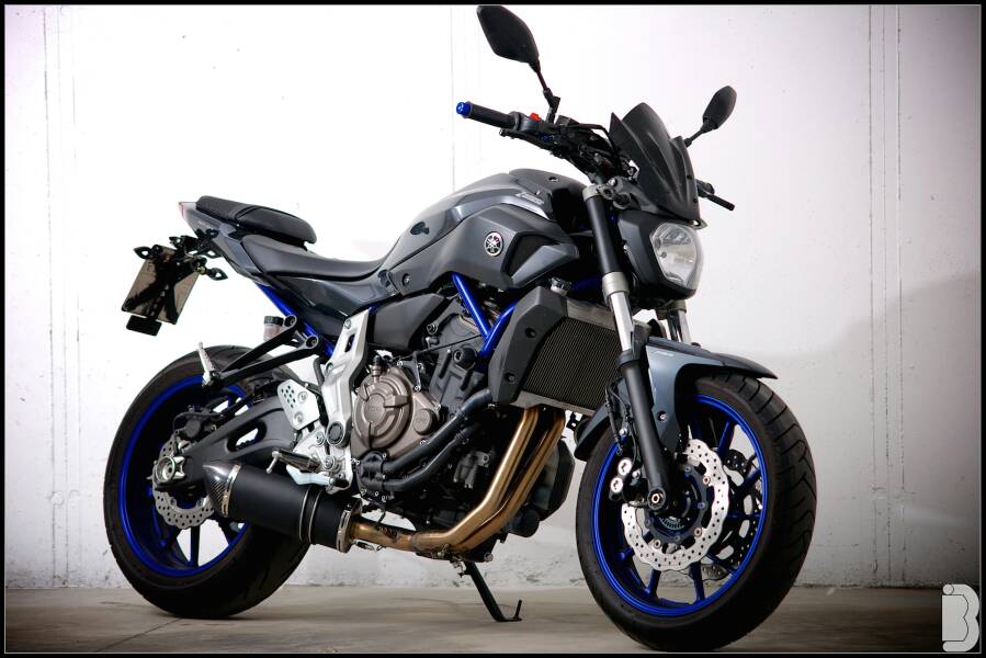

Ecco qui le foto del mio:
inserite immagini secondo la corretta procedura
