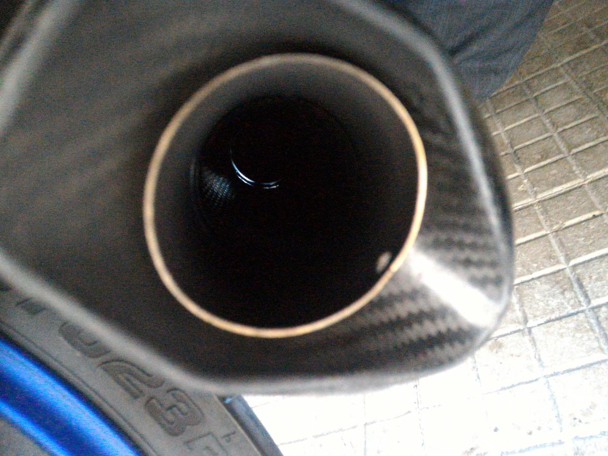

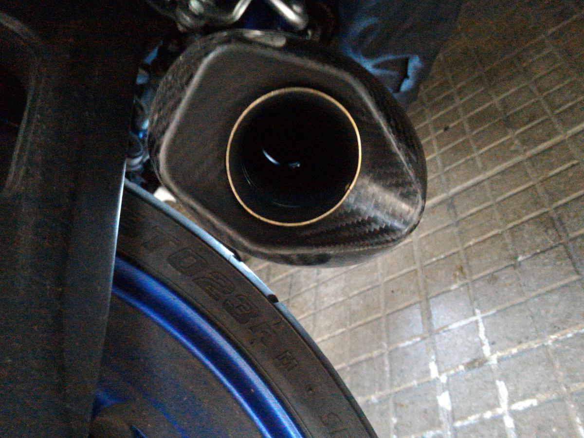

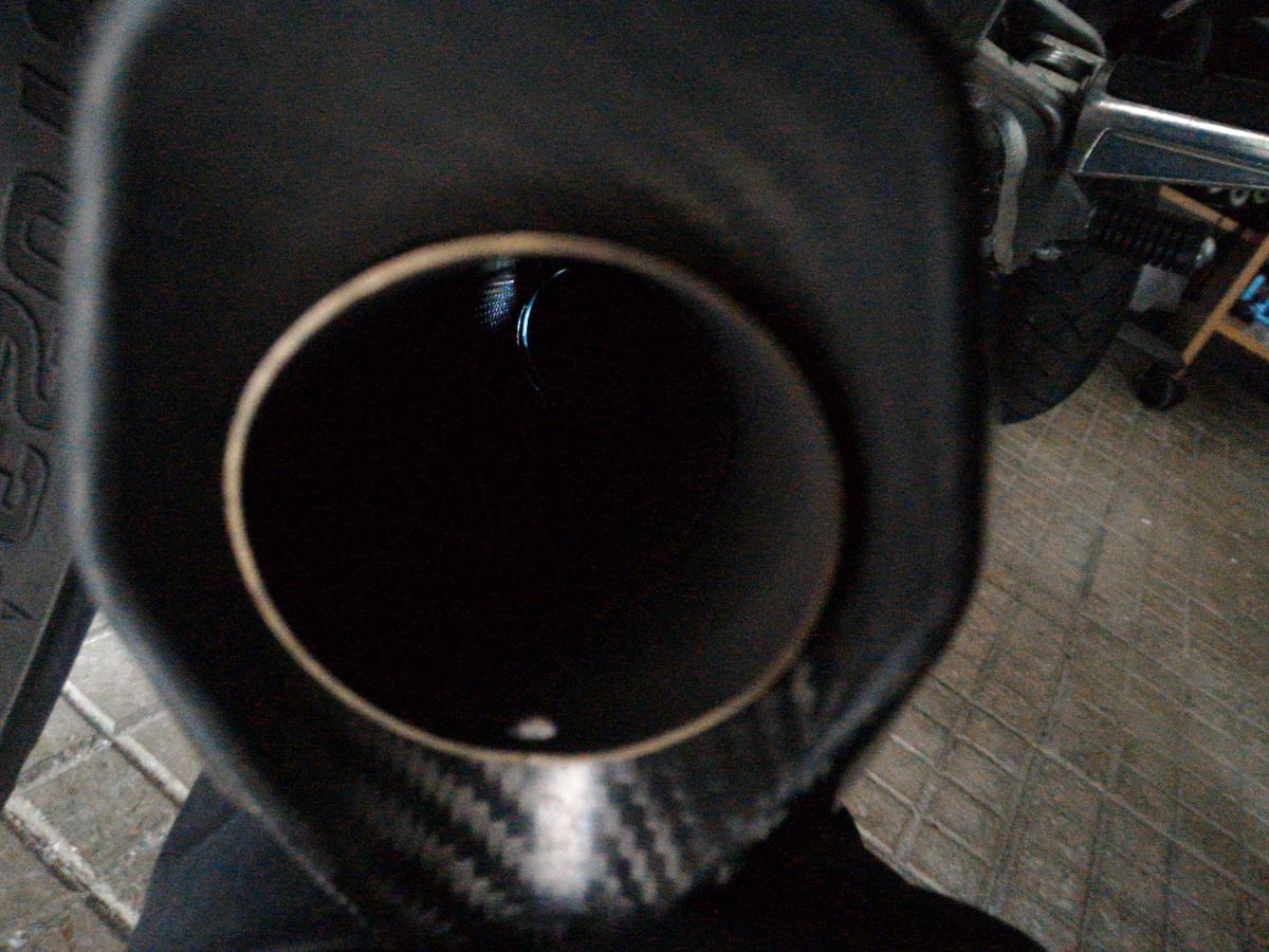

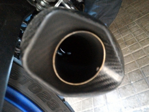

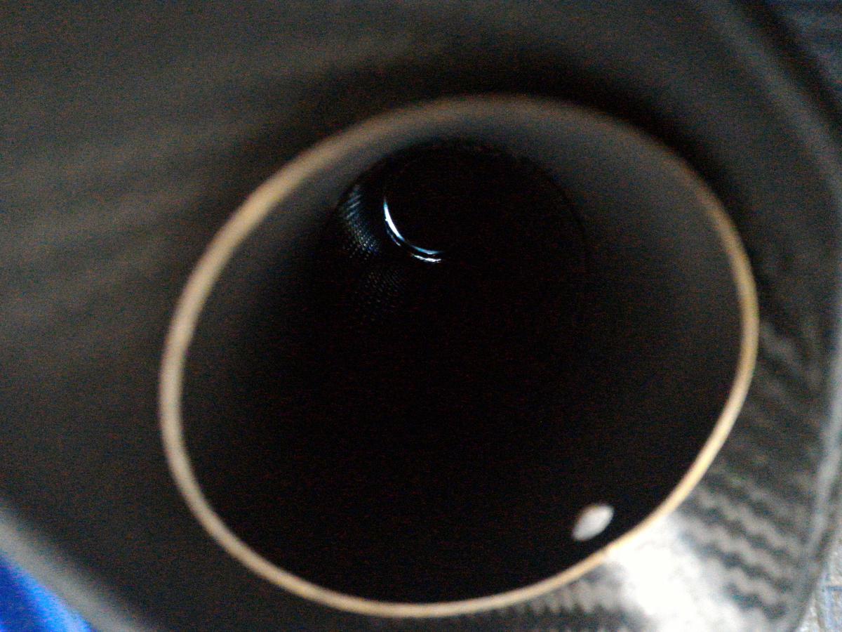

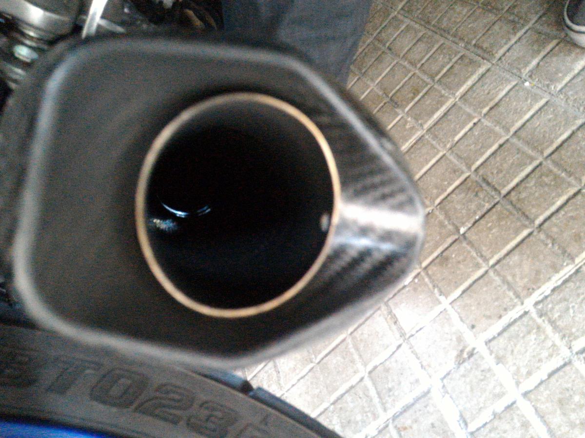

Buongiorno a tutti. Oggi sono passato dal meccanico per altri motivi e visto che c'ero ha dato un'occhiata allo scarico (roadsitalia special Black). Nel guardare il catalizzatore attraverso il terminale, non appena ha spento la lampadina, ha notato che dal fondo del terminale si intravedeva una fessura. Sulla parte interna, la sinistra in senso di marcia per intenderci, abbiamo effettivamente visto che vi è una piccola fessura, dalla quale, già al minimo, sfiatano un po' i gas di scarico. Non ho potuto fare foto perché la fotocamera del cellulare non riusciva a mettere a fuoco, ma più tardi riproverò illuminando con una lampadina dall'esterno. Anche altri scarichi roadsitalia hanno questo difetto? Il meccanico mi ha consigliato di applicare del mastice per alte temperature per risolvere il problema.
Ciao, mi spiace che tu abbia riscontrato questo problema.
Prova a fare una foto, e se non riesci a far sbucare la luce come ha fatto il meccanico, piuttosto fai un ritocco alla foto indicandoci dov'è il punto in cui sfiata.
Così chi ha quello stesso scarico può fare un controllo ed eventualmente qualcuno può darti qualche consiglio su come risolvere il problema!
Considerato che il terminale ha meno di un anno di vita, io contatterei la Roads allegando un paio di foto.
Quoto Torque! Cercherei, fossi in te, di prendere sicuramente contatto con i ragazzi della Roads, visto anche che sono sempre disponibili e molto cortesi... ed indicherei loro il problema... magari e dico magari... provvederanno ad una sostituzione "in garanzia"  :eusa_think:

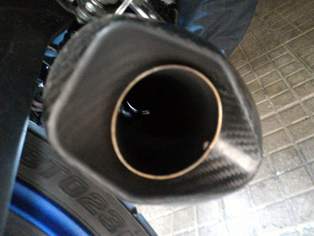

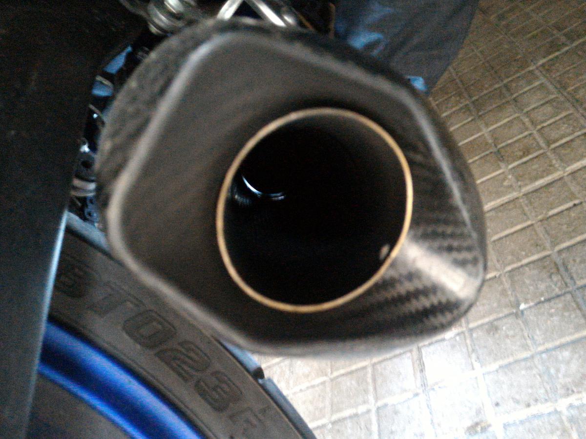

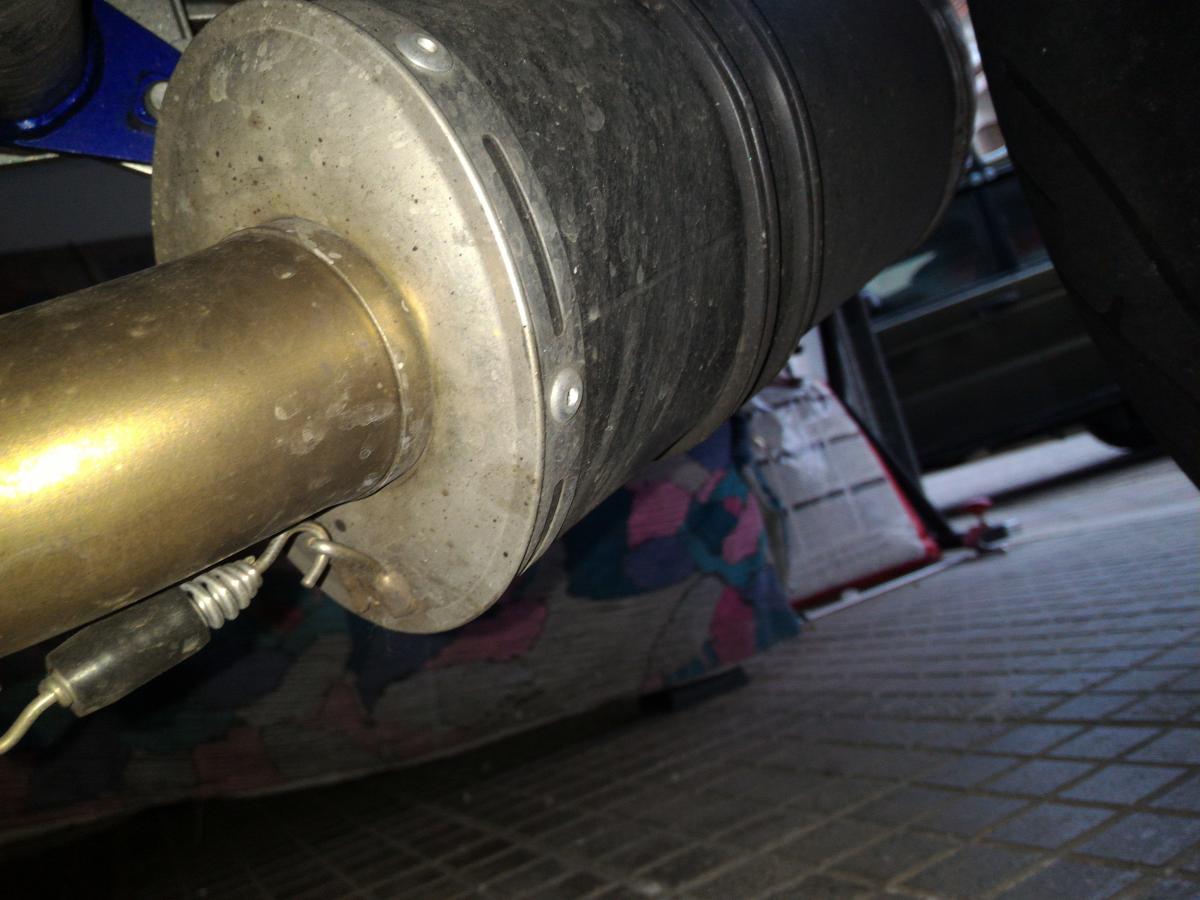

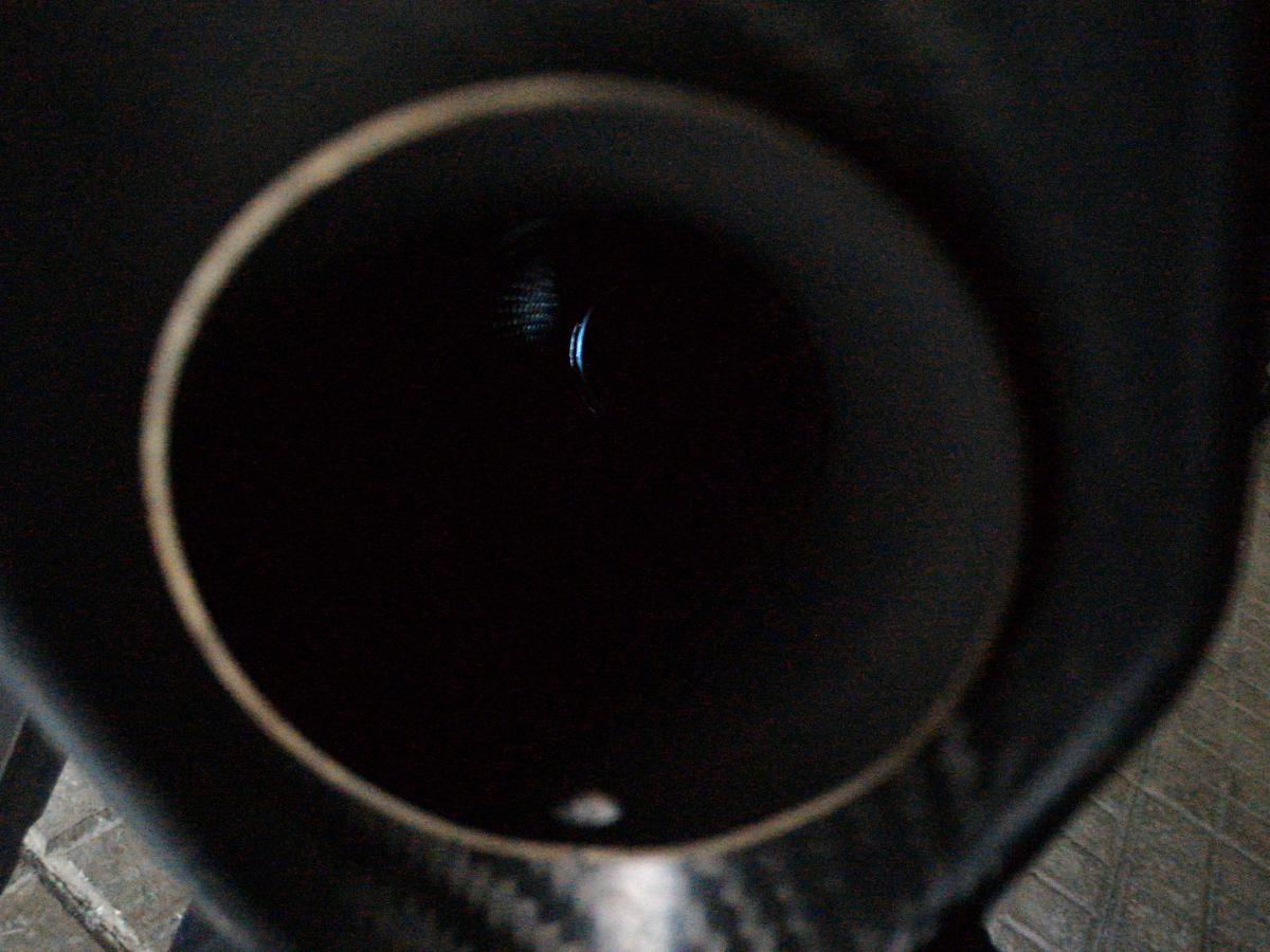

Sono andato a fare qualche foto e, dato che c'ero ho acceso la moto ed ho fatto un video. Si vede chiaramente una goccia di benzina uscire ed allontanarsi dallo lungo il collettore alla prima accelerata. Allego intanto le foto, vediamo stasera per il video..
...alla faccia della fessura: si vede eccome, la luce.
Ma la parte fessurata è proprio sul tubo che porta i gas di scarico dentro al terminale? Ho capito bene?
Spero che la goccia di cui parli sopra sia condensa. Se fosse benzina, penso sarebbe un po' anomalo, ben più della fessura.
