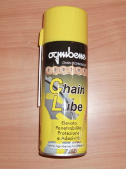

Io uso il grasso spray Ognibene (DID), e mi trovo bene. Altri usano il Motul, e si trovano pure bene.
Questo è quello che uso io:
La cosa importante è che sia abbastanza liquido in partenza quando lo spruzzi, in modo da penetrare bene nelle minime fessure fra gli elementi delle maglie, e che poi però si "solidifichi" abbastanza da aggrapparsi alle maglie stesse. Il DID in effetti si comporta così.
Io di solito pulisco la catena e la ingrasso dopo un piccolo giro, in modo da fare l'operazione con la catena non proprio "fredda", e poi lascio riposare, dopo aver spruzzato il grasso, per almeno un'ora, per farlo solidificare quanto serve, in modo da non farlo sparar via dall'effetto centrifugo del movimento della catena.

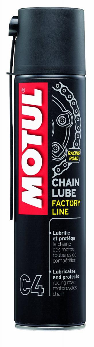

Anche io uso il Motul e mi trovo bene. E anche io dico che una volta usato il rumore (il nostro caro ticchettio della catena) si attenua.

Io mi trovo benissimo con il Motul indicato da Will!! ;)

Anche io uso motul chain lube road! ma visto che è trasparente voi come fate a capire che la catena è lubrificata a dovere?
ogni 1000 km e vai tranquillo...ovvio se la usi spesso sotto l'acqua il discorso cambia!!
