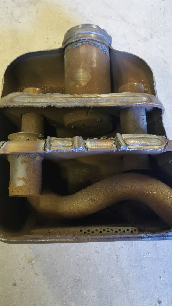

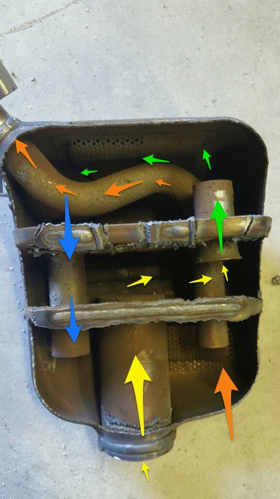

  • Hehehehe! Mi riaggancio al post di Giorgio, perché ho trovato un paio di foto che potrebbero interessare qualcuno che "fa-da-sè". Ed ecco qui uno scarico originale della MT-07, scoperchiato. Nella
  • ai ai ..se prima un pensierino al trapano c'era, mi sa che grazie alle immagini di Enrico è chiaro che andare a bucare a scatola chiusa con tutte quelle curve sarebbe deleterio.    Ma si , dopotutto
  • L'unica possibilità sarebbe quella di svuotare il kat e collegare i collettori al "terminale" con un tubo artigianale (ovviamente rivestito con lana di vetro). Personalmente preferisco tenermi lo scar
Nella prima foto è indicato il flusso dei gas di scarico: Ingresso -> Giallo -> Verde -> Blu -> Arancio -> Uscita
P.S.: mi ricorda tanto lo scarico originale della sorella 03!  :rolleyes:
Ma si , dopotutto sembra che con l'aumentare dei km ho notato che il rumore si va facendo più "importante"
grazie Enrico , mi sono tolto un "chiodo fisso"ha ha ha  e  il trapano lo riservo per altri lavoretti a casa ...
attachicon.gifMT-07 stock exhaust_01.jpgattachicon.gifMT-07 stock exhaust_02.jpg
Magari lo si può modificare, che ne so, svuotare tutto, collegare l'ingresso con l' uscita tramite un tubo forato e riempire il resto con lana di vetro e magari creare un db killer
Modificato da Killown
L'unica possibilità sarebbe quella di svuotare il kat e collegare i collettori al "terminale" con un tubo artigianale (ovviamente rivestito con lana di vetro). Personalmente preferisco tenermi lo scarico originale così com'è per evitare problemi in futuro ed eventualmente spendere qualcosina in più per uno scarico aftermarket
