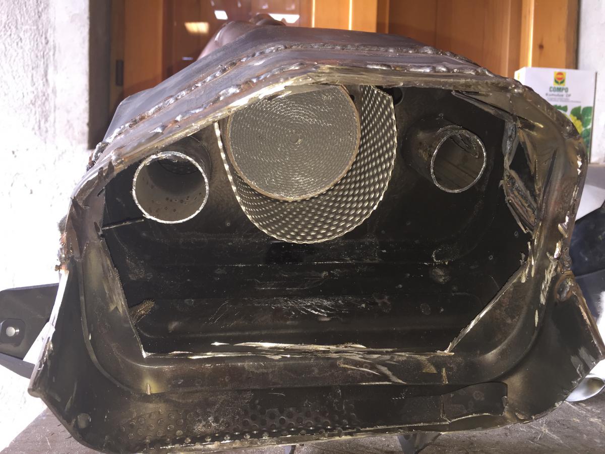

Diciamo che il risultato non è male, ma essendo un perfezionista di natura non mi accontento mai...
Rimuovere la paratia interna è parecchio scomplesso ma non impossibile, credo che potrei anche mettermi e modificare ancora la marmitta...
Vorrei aprila completamente da dietro e provare a tagliare la paratia dal'interno, senza toccare i punti d'attacco, e cambiare il tubo d'uscita con uno più grosso.
Forse ingenuamente speravo che con un intervento soft di avere un risultato migliore.

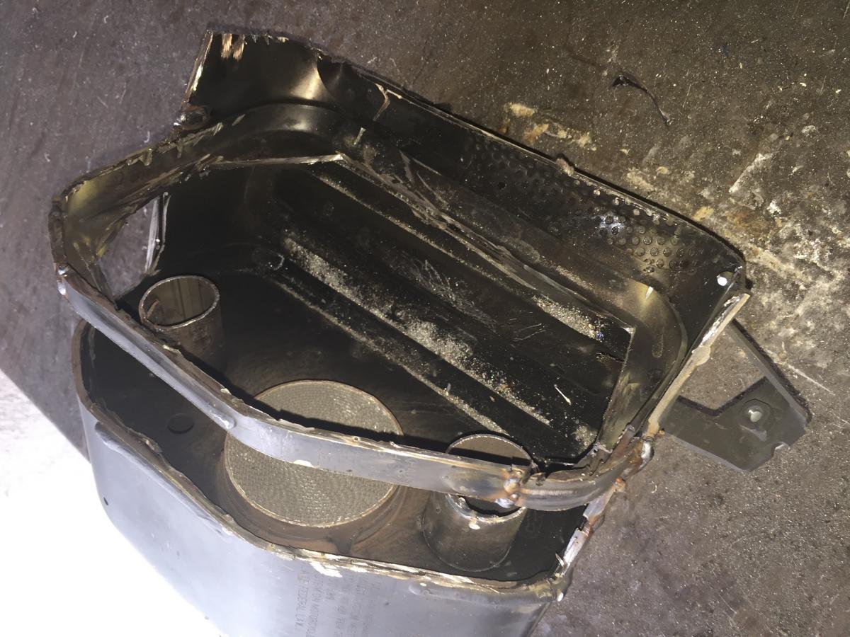

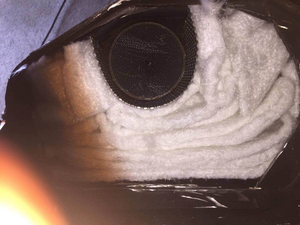

  • Hehehehe! Mi riaggancio al post di Giorgio, perché ho trovato un paio di foto che potrebbero interessare qualcuno che "fa-da-sè". Ed ecco qui uno scarico originale della MT-07, scoperchiato. Nella
  • ai ai ..se prima un pensierino al trapano c'era, mi sa che grazie alle immagini di Enrico è chiaro che andare a bucare a scatola chiusa con tutte quelle curve sarebbe deleterio.    Ma si , dopotutto
  • L'unica possibilità sarebbe quella di svuotare il kat e collegare i collettori al "terminale" con un tubo artigianale (ovviamente rivestito con lana di vetro). Personalmente preferisco tenermi lo scar

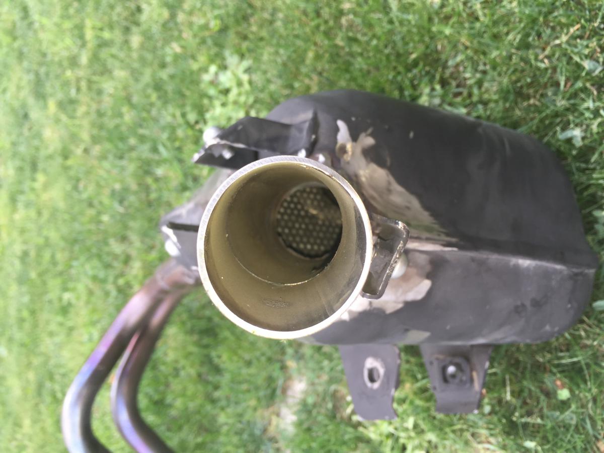

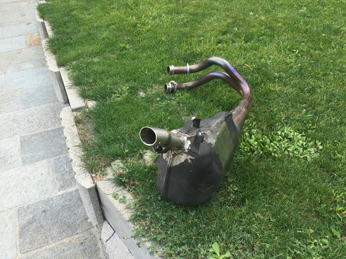

penso che farò altre modifiche a gradi
prima la sostituzione del tubo d'uscita dal 30 attuale a un 40 (i collettori son da 35).
e poi eventualmente una riapertura della pancia per provare ad asportare la paratia e magari inserire della lana di vetro nei punti in cui batte il gas per evitare rumori metallici.
avendo ancora il mio scarico originale posso fare con calma tanto la moto non rimane mai ferma...
l'uscita finale NON deve essere maggiore dei collettori, uguale o leggermente inferiore ;)
Naturalmente si intende il totale, se i collettori sono due e lo scarico uno bisogna calcolare l'area......con 49 di diametro è leggermente inferiore ma 50 è troppo. :)
Proverei un 45mm :D
il copri finale ha un buco da 42 per quello volevo usare un 40 (che dentro è 37)
rispetto al 30  originale dovrebbe migliorare
devo capire se riesco ad allargare il buco senza fare danni
beh, in realtà migliorerà in alto perdendo un pochino in basso.
Essendo una MT nasce per "tirare" in basso quindi non diventerà comunque vuota.
Buon lavoro ;)

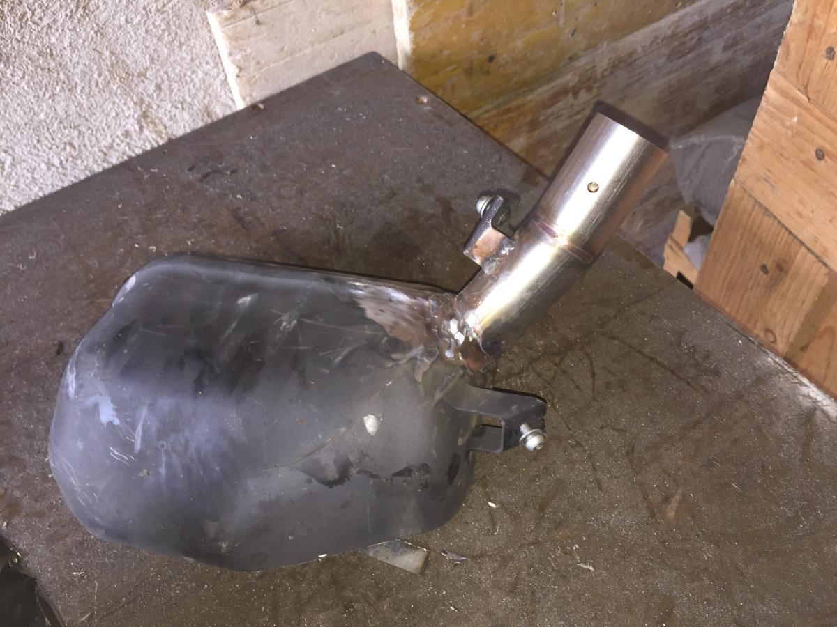

Modificata uscita scarico originale da un ragazzo che lavora l'inox in modo magistrale. Oggi si monta e se mi piace il sound venderò il mio roads Italia double Fire full carbon.
Ecco il lavoro
Ciao Jacopo, facci sapere come va!
Sarebbe interessante vedere come è stato fatto il lavoro sotto alla copertura esterna...

eccomi qua! Contentissimo!!! Suono più cupo ma non esagerato, davvero una modifica furba e della serie poca spesa tanta resa! Sembra l'originale ma con più timbro, con più profondità.
A breve foto del lavoro anche interno! Ha perso leggermente ai bassi ma sempre ragionanando di cose impercettibili!

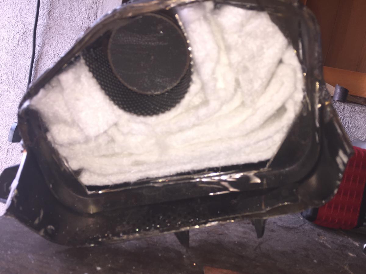

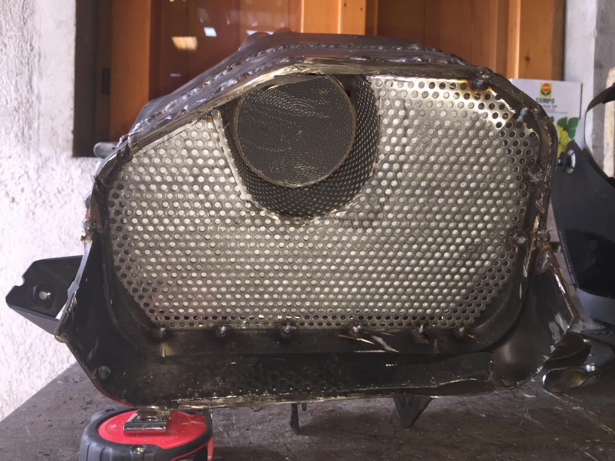

Oggi finalmente ho iniziato a rimette mano allo scarico.
Per oggi ho rimosso la paratia intermedia e modificato il tubo d'uscita da 30 a 40mm
Domani saldatura e molatura poi una mano di vernice e rimonto....
oggi ho terminato il lavoro a parte la verniciatura..
ho voluto provare il sound e devo dire che con la rimozione della paratia e il tubo da 40 è fantastico...

Premetto..Io non ci capisco niente, ma sicuro che in questo modo non hai perso potenza? La forma della pancia è stata studiata per quei passaggi e alterare il flusso, benché migliori il sound, non ottimizza l erogazione...almeno credo
Urca che lavorone! Praticamente l'hai convertito in uno scarico aftermarket. L'unica menata è che quando dovrai cambiare la lana di roccia dovrai tagliare di nuovo. Sound? Giá testato?
Per il sound si ho messo il link del video.
Non credo che riaprirò mer cambiare la lana...
