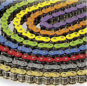

possibile che ancora nessuno monta le catene colorate?
Si io ho comprato il kit d.i.d con la catena colore acciaio in modo che si abbina al forcellone posteriore ..
Tanto mi durerebbe 1.000 km.
Poi diventerebbe nera!!! :D
