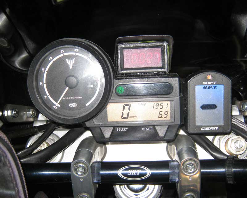

Io ho montato questo .. non sò se è come il tuo.
Non ho avuto problemi.
