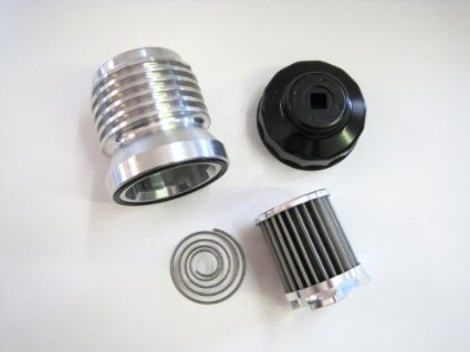

ci stanno soluzioni alternative per il posto del filtro olio magnetico ....tipo
anche se dicono che il filtro dopo dopo circa 15.000 km incomincia a deteriorarsi causando l'apertura delle valvola interna per consentire il continuo flusso di olio anche se sporco
Quindi praticamente una cintura magnetica che sta attorno al filtro e trattiene all'interno di esso le eventuali limature ferrose, se non ho capito male.
Interessante, non ne conoscevo l'esistenza... ora cerco qualche link!
MecIns da WRS link >>>qui<<< (Made in Italy!)
