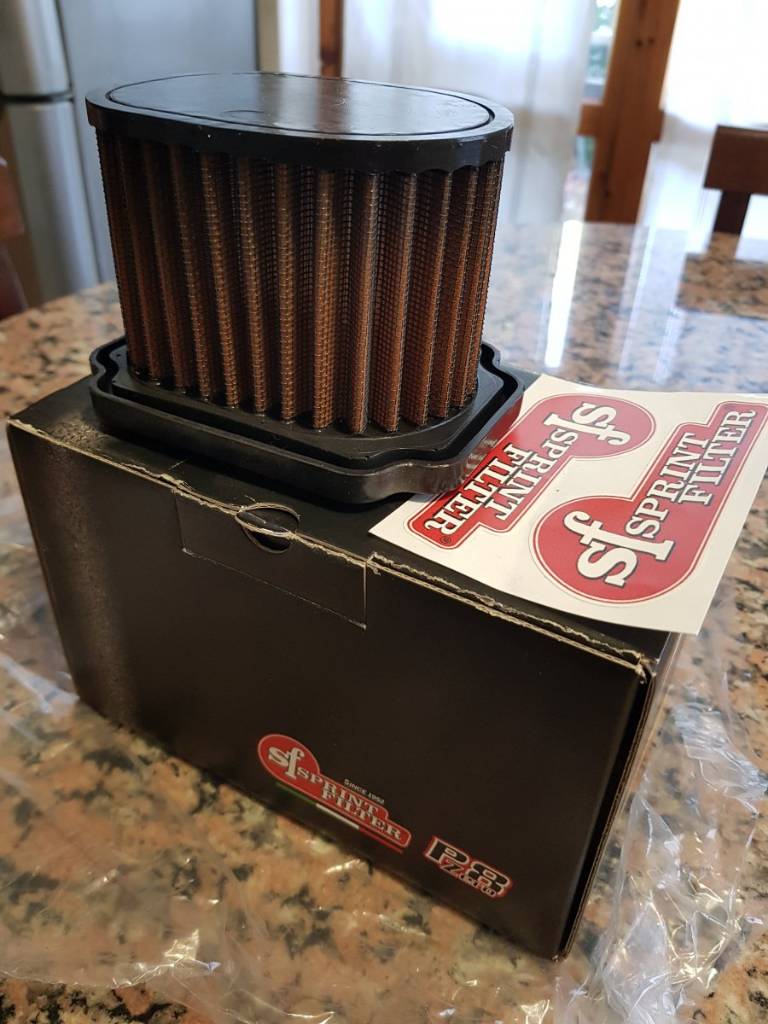

Buona domenica a tutti.non riesco a capire che tipo di filtro aria monta la mia ,nel senso che se cerco in rete  trovo compatibile (secondo i venditori)sia quello ovale che quello a pannello .nelle descrizioni che mettono non capisco e non vorrei smontere adesso la moto X campione.grazie e buona giornata
Se è venduto per la 07 dev'essere compatibile per forza di cose, spesso l'immagine non corrisponde ma non è una cosa poi così rara sui siti dei grandi store.
Modificato da Modelero
Infatti il problema è che alcuni mettono l'immagine di un filtro a pannello e altri ovali come foto di Sergio.grazie
Il 20/1/2019 at 9:36 AM, Sertergi ha scritto:
dove lo hai comprato questo filtro
Lo avevo acquistato da Carpimoto
