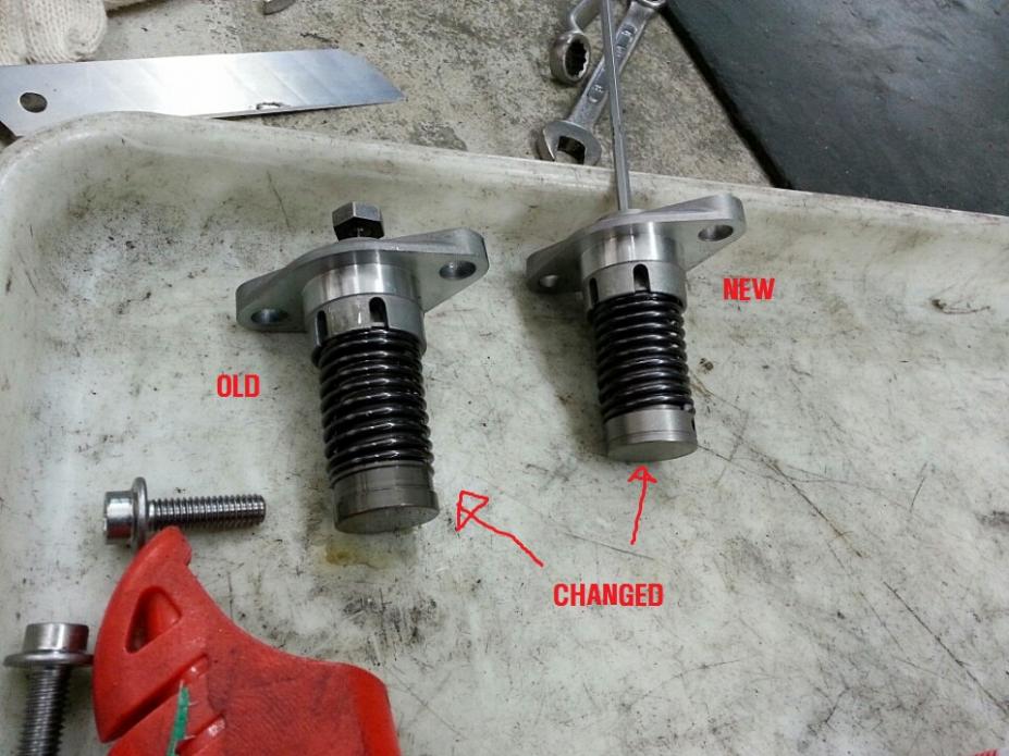

Questi sono gli originali S1 ed S2

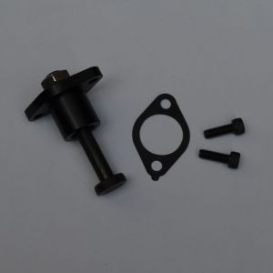

questo è l'aftermarket della Stoltechmoto che però non è "automatico" perciò và regolato a mano ogni tot km

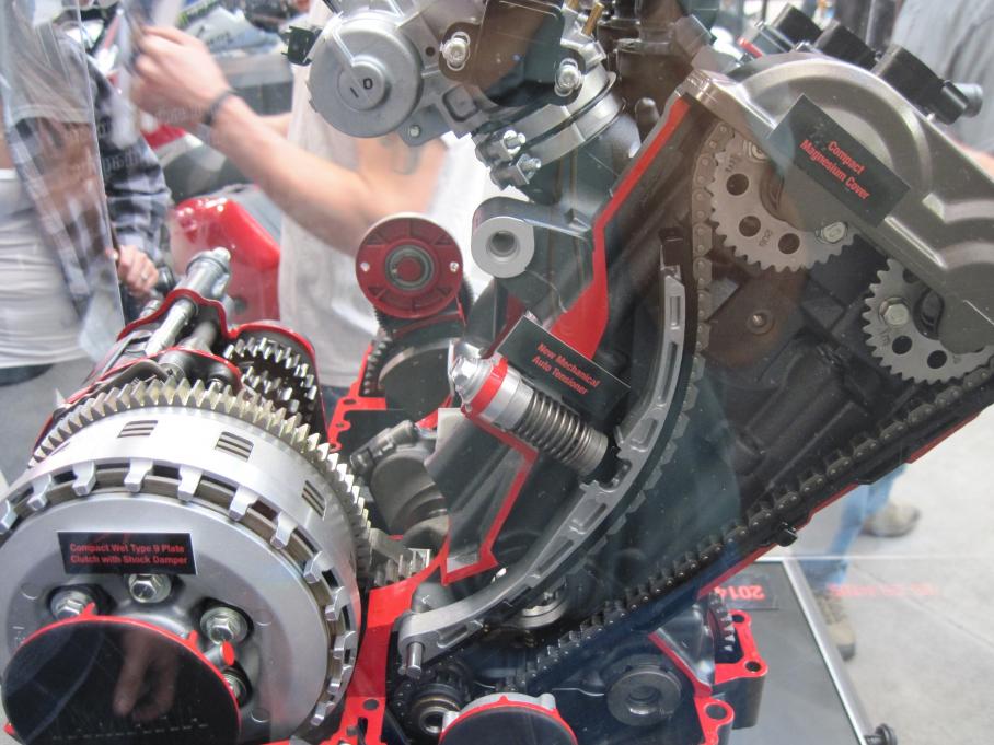

Per farsi un'idea di come funziona

Il tendicatena montato sulla mia sigla S1.
Non ho ricevuto nessuna comunicazione ufficiale.
Il mio conce insiste nel dire che tra s1 e s2 non c'è alcuna differenza .. e quindi non mi cambia nulla.
Ora se gli mostro la foto penso che non va a finire a taralli e vino..
