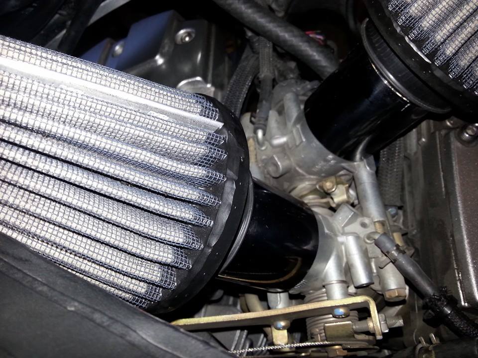

Ritornando al discorso aspirazione
in questi giorni volevo rimontare l'airbox con l'intenzione "da tempo pensata" di creare una sorta di convogliatore d'aria x creare + pressione e riavere le lunghezze sopra i corpi farfallati
dopo varie prove su come tagliare l'airbox ho x ora desistito ... devo prima studiare come e dove passare x convogliare l'aria quindi ci penserò in futuro
x ora ho fatto una leggera modifica ai cornetti K&N ... creato due prolunghe in acciaio alzandoli di 7 cm
diametro interno preciso in modo da inserirsi a pressione e rimanere immobili
diametro interno 4,7 esterno 5 .... quindi spessore acciaio 1,5
bravo ! bel lavoro....   i miei in carbonio erano giusto un po piu bassi e li avevo fissati con le fascette originali,,,,,
