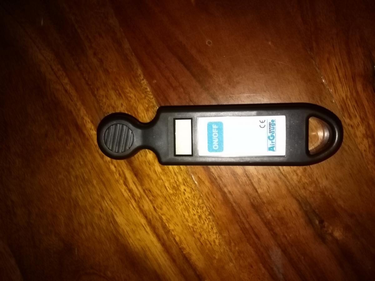

12 Agosto 201411 anni Autore Sí effettivamente il mio non é portatile, ed infatti, mi avete messo la pulce nell'orecchio e son andato da wheelup a brescia. Manometro oxford digitale circa 15€ . Mi hanno detto che son precisi, speriamo. Modificato 13 Agosto 201411 anni da willy

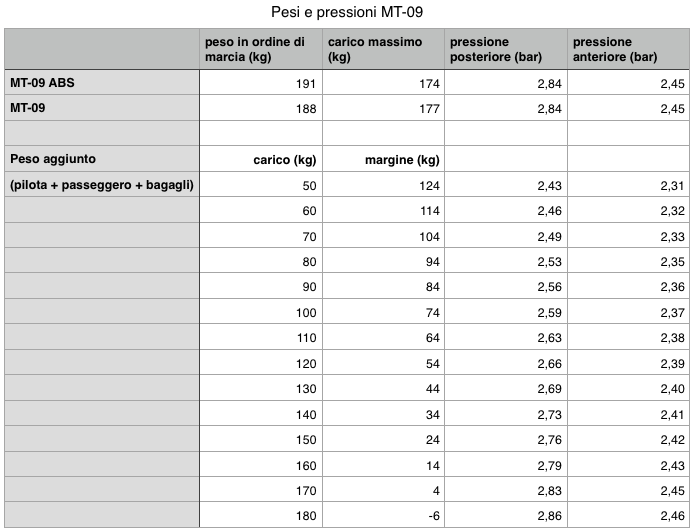

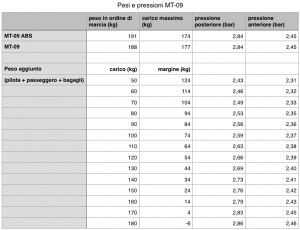

4 Novembre 201510 anni Dunque, faccio un piccolo riepilogo della situazione pressione per la 09. MT-09 ABS peso in ordine di marcia 191 kg - carico massimo 174 kg MT-09 peso in ordine di marcia 188 kg - carico massimo 177 kg Pressione standard da libretto: (post) 2,90 kgf/cm2 = 42 psi = 2,84 bar (ant) 2,50 kgf/cm2 = 36 psi = 2,45 bar Ho calcolato le variazioni valutando la 09 con ABS, che è quella che ha il carico massimo inferiore. Ovviamente va considerata, come ha già scritto Omar più volte, la carcassa dello pneumatico. Più è rigida, più è possibile ridurre la pressione senza correre rischi per la stabilità in curva. Indicativamente: • Dunlop, Bridgestone (+ rigide) • Michelin (medie) • Metzeler, Pirelli (+ morbide)
