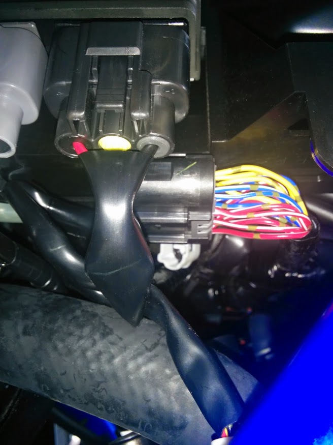

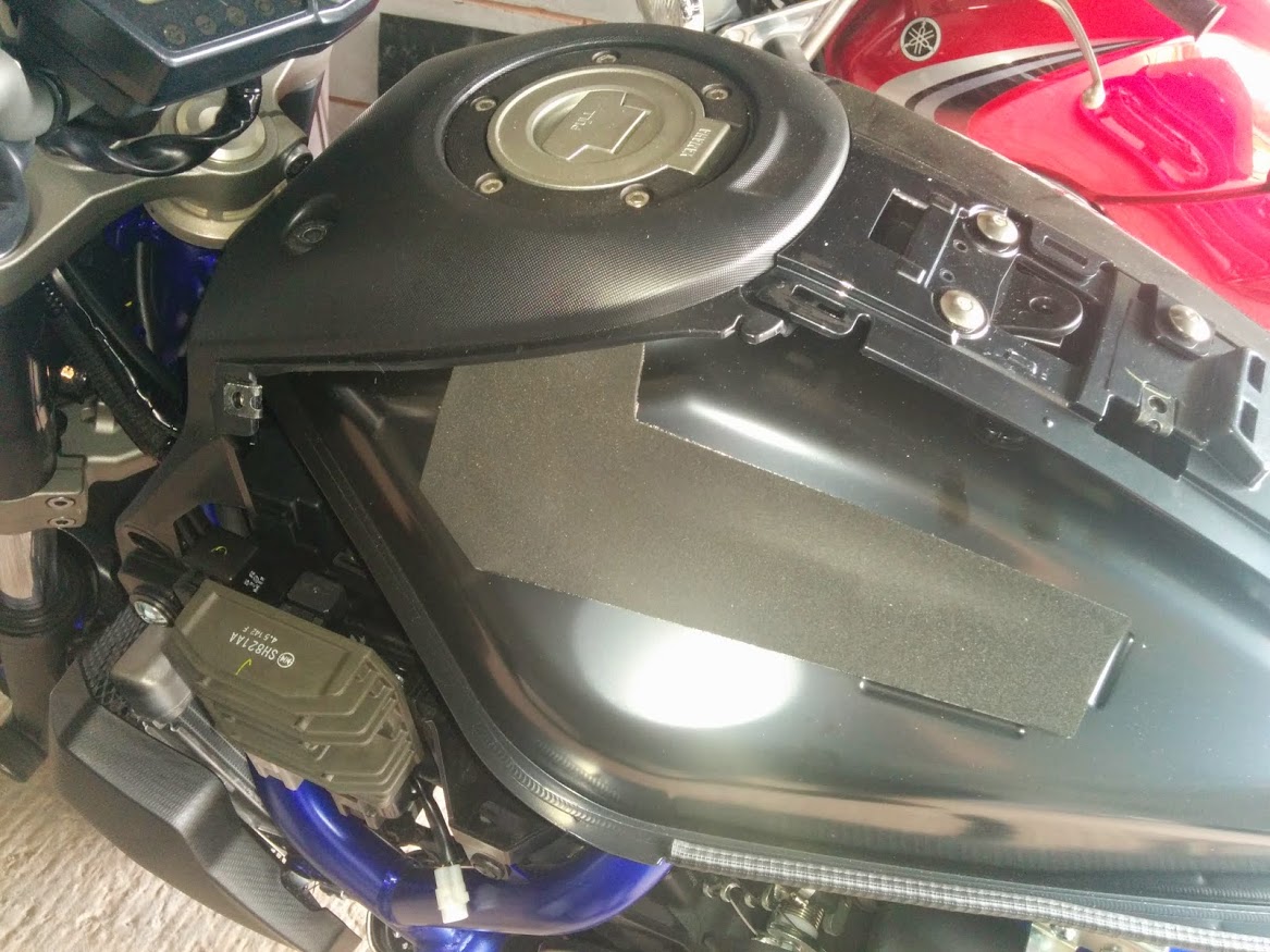

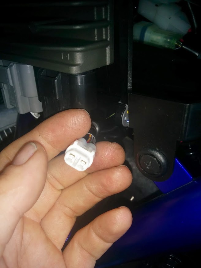

  • Ciao a tutti, curiosando nel forum http://yamahamt07forums.com ho trovato alcune foto riguardanti il connettore ausiliario sotto chiave presente sulla nostra MT-07. Ve le allego, potrebbero essere u
Ve le allego, potrebbero essere utili, prima o poi...  ;)
post-3401-0-06000600-1421755943_thumb.jpgpost-3401-0-65688000-1421755941_thumb.jpgpost-3401-0-87293200-1421755939_thumb.jpg
Inoltre, >>>qui<<< trovate un link per acquistare il connettore (maschio) per prendere corrente dal connettore ausiliario.
E' quello che si chiama "2  pin MT .090 - 2.3mm Male and Female locking connector", e c'è specificato: "Fits some Yamaha FZ-09, Road-Star Aux Connectors".
E' sufficiente solo il connettore maschio, al costo di 3,35$.
