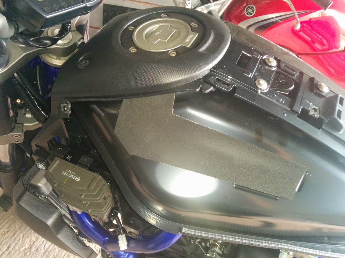

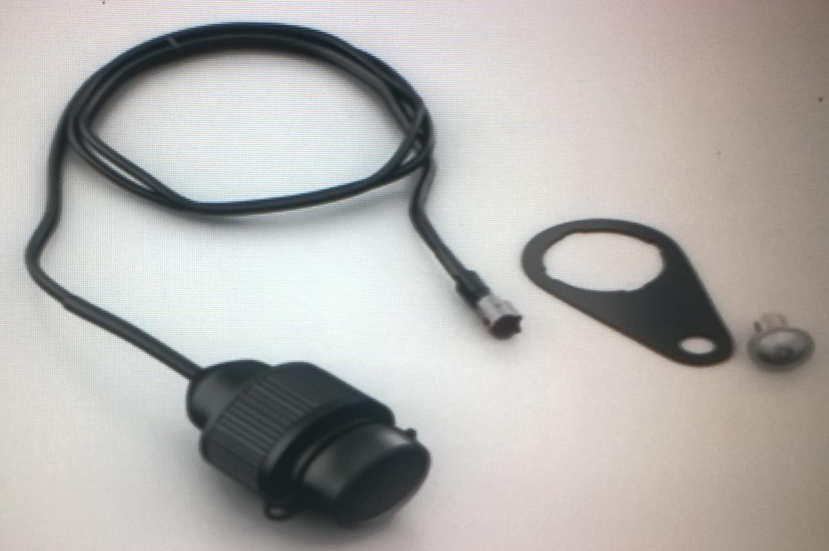

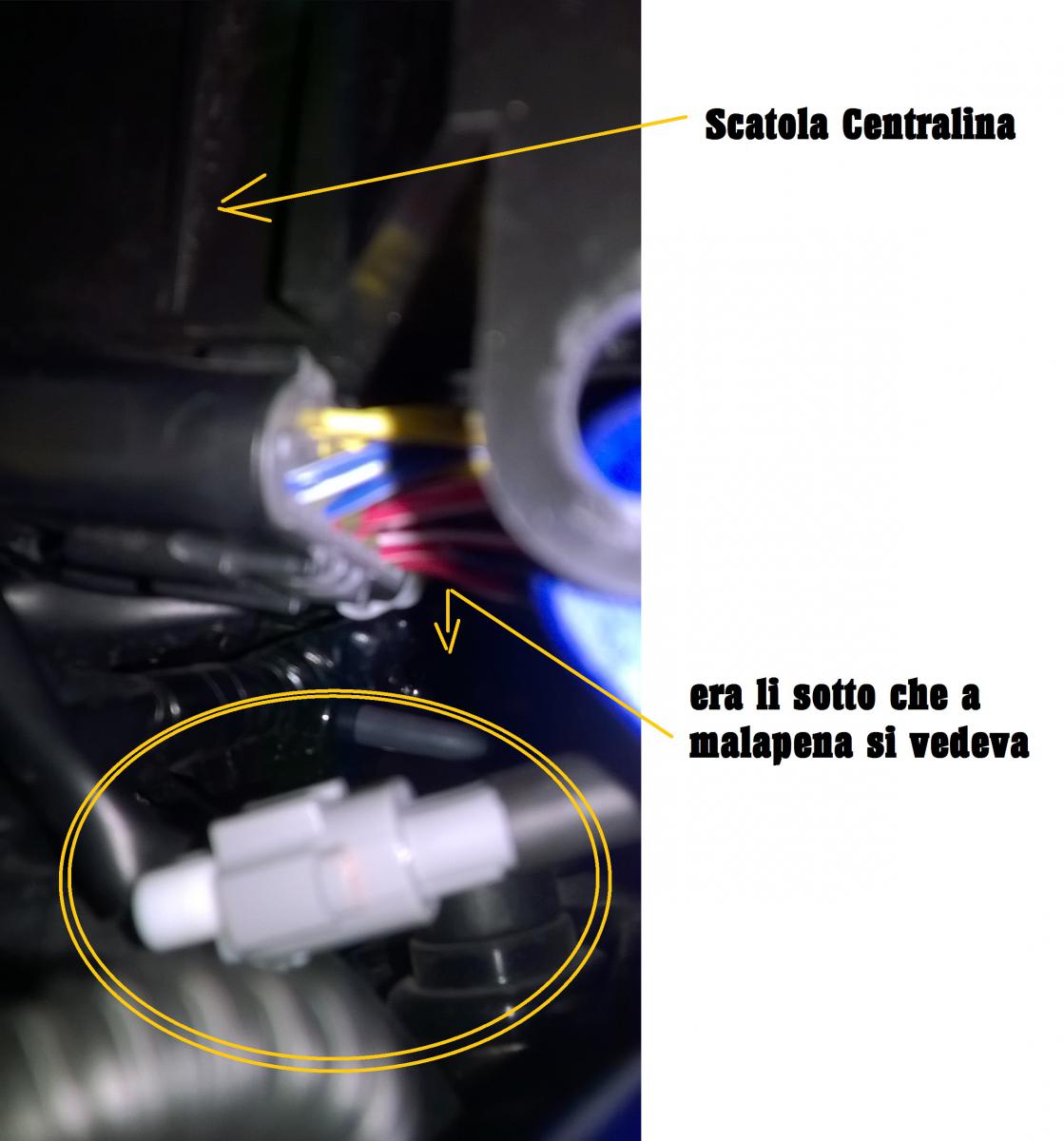

Ciao ragazzi o ho appena aquistato l'accendi sigari o presa 12V l'ho già attaccata sotto la strumentazione ho smontato la carrozzeria del serbatoio lato sinistro ma il problema è che non trovo la spina dove va attaccata! voi sapreste dirmi dove cavolo è???
grazie matti
Cerco un paio di foto, le ho da qualche parte...
post-3401-0-42441800-1450917324_thumb.jpgpost-3401-0-72580600-1450917325_thumb.jpgpost-3401-0-71753600-1450917327_thumb.jpg
Nella prima puoi vedere da sotto il regolatore di tensione (il "coso" grigio con le alette di raffreddamento) il maschio bianco (finto) a cui sta attaccata la femmina che, già staccata, penzola vicino alla parte blu del telaio.
Nella seconda vedi la presa alla quale devi attaccare il cavo dell'accessorio che hai acquistato.
Nella terza vedi nuovamente la presa sbucare da sotto il regolatore di tensione.
Fai attenzione perché la femmina ha una clip che la trattiene attaccata al maschio.
Non sono foto mie, spero che ti siano d'aiuto.

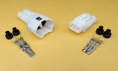

Aggiungo anche una foto dell'accoppiata maschio/femmina, così magari capisci meglio come sono fatti.   ;)
Già... dimenticavo che se ne era già parlato in questa discussione >>>qui<<<, ed avevo pure già inserito le stesse immagini...
Di solito basta cercare, e qualcosa salta fuori.  ;)   ;)
non l'ho trovato! per caso devo smontare il serbatoio per trovarla??
No, sta sotto al serbatoio.
Se guardi sotto con lo stesso punto di vista della prima foto la vedi. Ma devi cercarla bene... è abbastanza ben nascosta.
@masolamt07: hai trovato la presa ausiliaria?  :unsure:

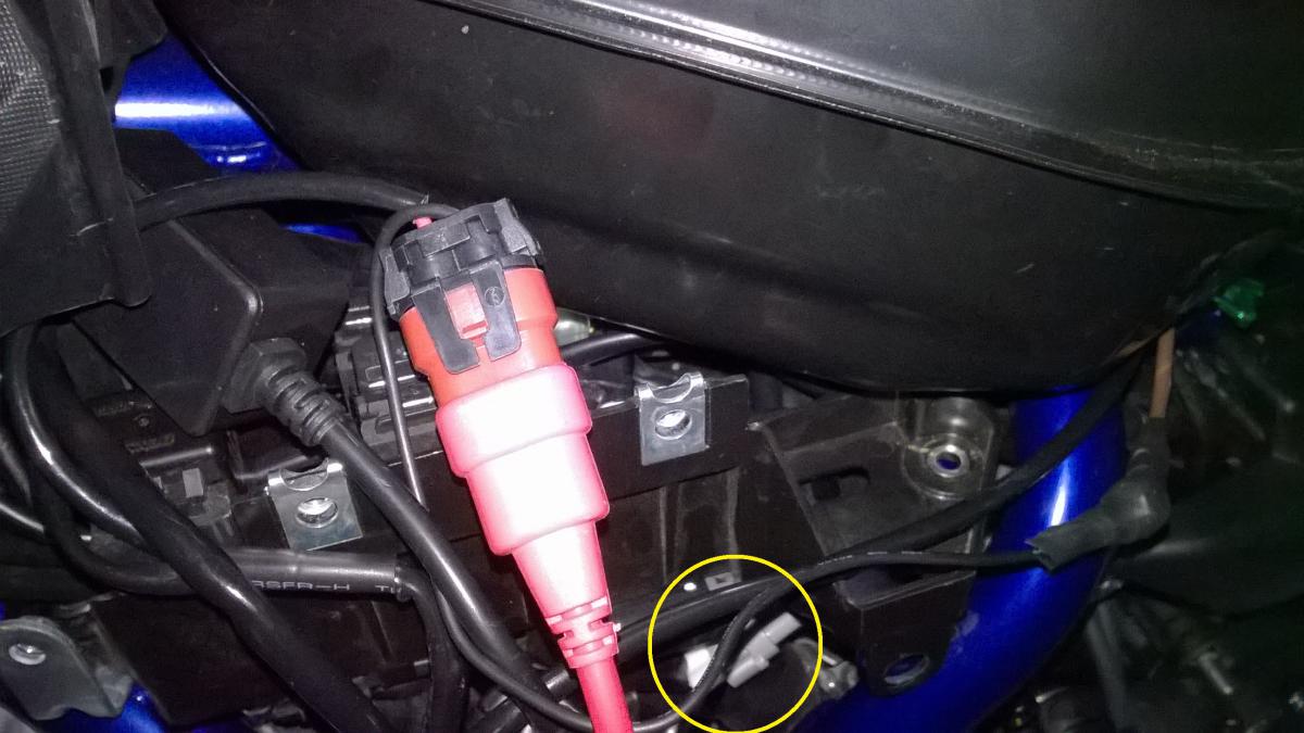

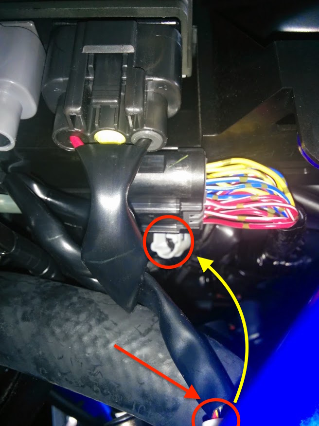

Ti allego la prima delle immagini che avevo già inserito, ho messo alcune indicazioni.
I due cerchi rossi indicano i due connettori. Il maschio finto è ben visibile sotto al serbatoio, la femmina (quella a cui tu devi collegare il cavo dell'accessorio che hai acquistato) è quella del cerchio rosso indicato dalla freccia rossa.
La freccia gialla è solo per indicare che la femmina che sta in basso (quasi non si vede nella foto, ma ha il connettore bianco) sta, normalmente, attaccata al maschio finto sotto al serbatoio. In pratica il maschio finto è solo un tappo per far si che la femmina che è sotto tensione (quando accendi il quadro), non stia all'aria se non c'è nulla collegato.
Spero che ti sia utile!

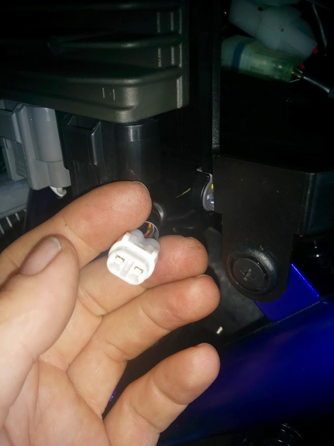

si in effetti c'è quella spina!! ma sei sicuro che nn scollego qualche altra alimentazione?? visto chw sia il maschio che la femmina escono dei fili
Io non l'ho smontata, ma il maschio dovrebbe esser stato fissato sotto al serbatoio solo per tener ferma la femmina se non utilizzata.
Verificare è semplice: a moto spenta sfili la femmina, guardi all'interno del guscio del maschio, vedrai che non ci sono contatti metallici, e così sarai sicuro che quella femmina non stava portando alimentazione a nulla.  ;)
Se riesci a fare un paio di foto mentre lo fai, mettile qui!  :)

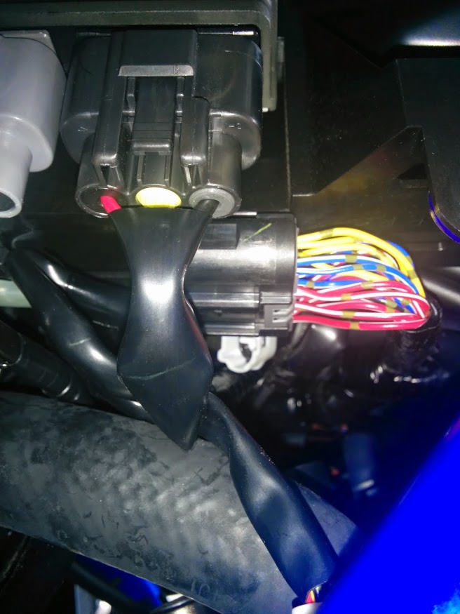

ok Etorty! ci provo poi carico le foto e ti dirò come andrà
ce l'ho fatta e funziona perfettamente!
ecco alcune foto
Bene!!
...in compenso mi sto chiedendo che cos'è quel connettore rosso... Sulla mia non lo ricordo proprio.
Boh??
quel connettore rosso è lo spinotto del kit bi-xenon che ho installato!
