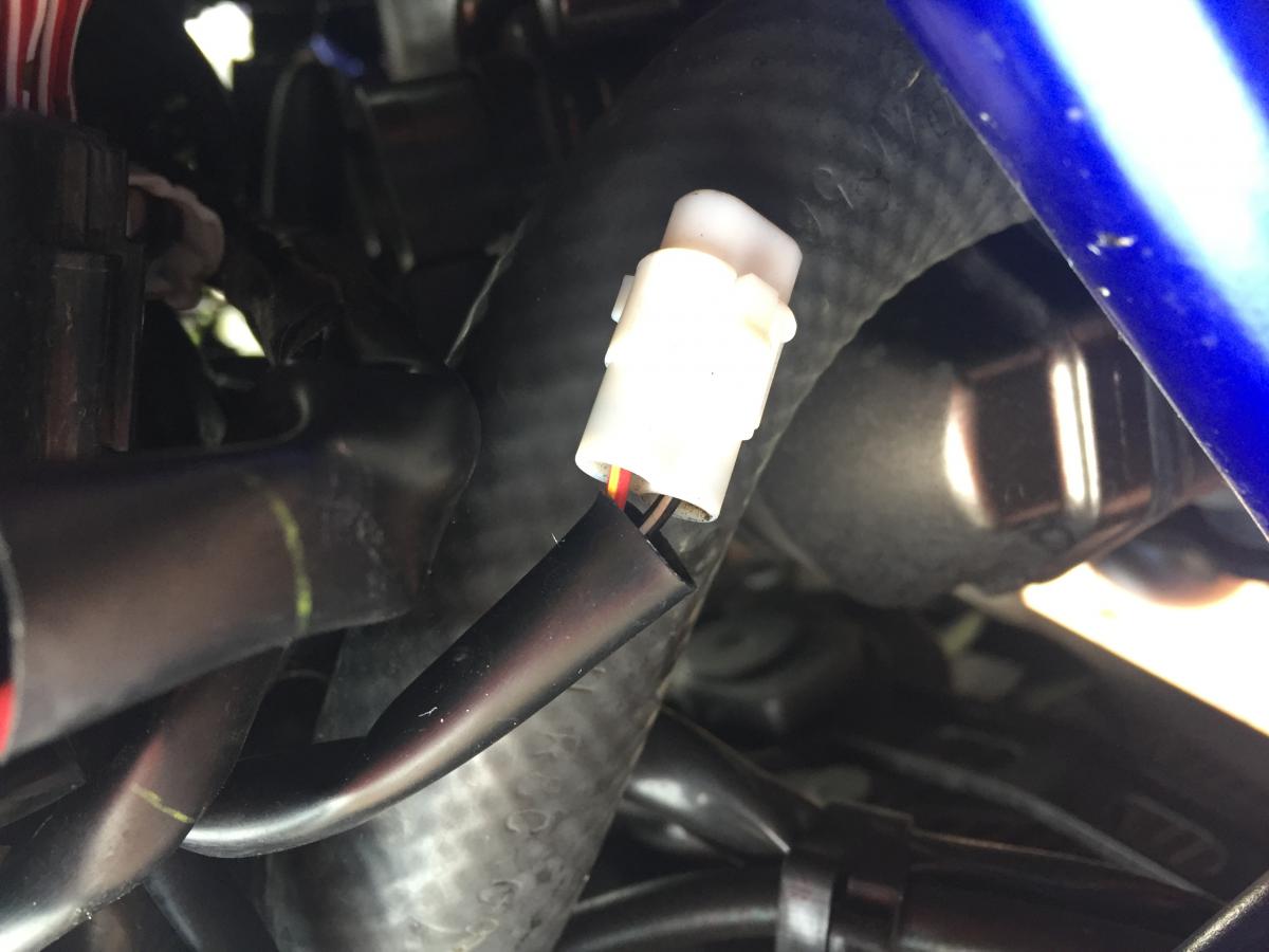

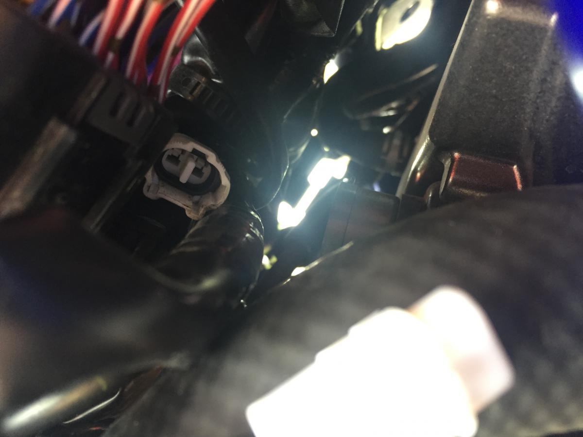

Scusate qualcuno sa dirmi di che colore sono i fili che escono dalla spinotto per collegare il connettore per eventuale Usb?post-5437-0-23397600-1493801299_thumb.jpgpost-5437-0-99264000-1493801333_thumb.jpgho trovato questo: uno spinotto bianco con due fili giallorosso e bianconero.
Inoltre lo spinotto femmina mi sembra privo di contatti.
Voi che ne dite?
si hai in mano il connettore giusto! la parte femmina non è altro che un tappo per tenerlo sigillato
