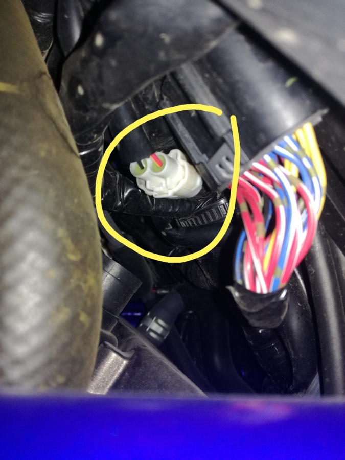

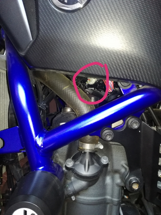

  • Ciao a tutti, curiosando nel forum http://yamahamt07forums.com ho trovato alcune foto riguardanti il connettore ausiliario sotto chiave presente sulla nostra MT-07. Ve le allego, potrebbero essere u
  • @Dany83: ti ricordo che le immagini vanno caricate "come allegato" (click sulla graffetta), non pescandole direttamente dalla galleria. Inoltre, non è necessario citare il post immediatamente precede
  • Allora, io ho preso solamente i puntali e riutilizzato il connettore che originariamente fa da "tappo" togliendo i gommini...Li trovi anche su ebay se cerchi bene...il link di Ioannis penso che sia qu
Salve ragazzi ho cercato di capire il più possibile, mi sono appena costruito una staffa home Made per il navigatore ma mi manca la presa usb per alimentarlo avevo guardato un po’ in giro perché presumo che l’accessorio originale lo facciano pagare parecchio, ho letto che c’è un connettore sulla moto ma non saprei dove trovare l’accessorio adatto. Io avevo guardato quelli da collegare direttamente alla batteria ma ho visto che li sconsigliate
Leggi tutta la discussione dall'inizio e vedrai le foto che ti spiegano dove sta lo spinotto ausiliario per poterci collegare una presa usb.Il connettore maschio lo trovi qui : https://www.ebay.it/itm/MT090-2-Auxiliary-male-power-connector-for-Yamaha-MT09-MT07-Tracer/222978227442?ssPageName=STRK%3AMEBIDX%3AIT&_trksid=p2057872.m2749.l2649
