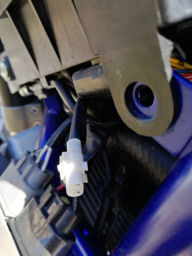

  • Ciao a tutti, curiosando nel forum http://yamahamt07forums.com ho trovato alcune foto riguardanti il connettore ausiliario sotto chiave presente sulla nostra MT-07. Ve le allego, potrebbero essere u
  • @Dany83: ti ricordo che le immagini vanno caricate "come allegato" (click sulla graffetta), non pescandole direttamente dalla galleria. Inoltre, non è necessario citare il post immediatamente precede
  • Allora, io ho preso solamente i puntali e riutilizzato il connettore che originariamente fa da "tappo" togliendo i gommini...Li trovi anche su ebay se cerchi bene...il link di Ioannis penso che sia qu
Ragazzi ma anche voi avevate il maschio attaccato con lo scotch?!?
Oltretutto la presa che ho comprato non va bene, perché la femmina ha due alette che nel mio connettore non ci sono
Nel frattempo ho scoperto che la vecchia presa usb che non funzionava più, in realtà funziona ancora. In ogni caso sto aspettando la nuova presa usb che è molto più piccola per attaccarla più facilmente al manubrio

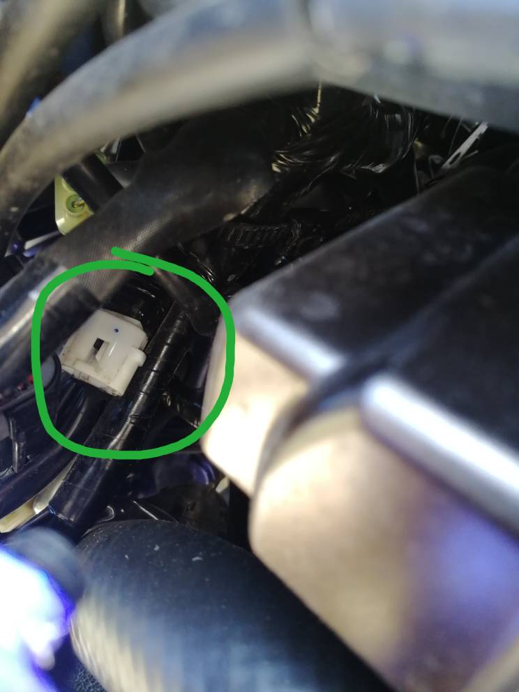

Buongiorno a tutti,
ho comprato da poco la mia MT-07 del 2021 e volevo installare la presa USB per caricare il mio smartphone.
Leggendo in giro sul forum ho visto che le MT-07 degli anni precedenti hanno un connettere CC da 12 V preinstallato, quindi ho controllato che il libretto di uso e manutenzione della mia contenesse questa info e grazie a voi ho capito che è presente anche nei modelli del 2021.
Volevo capire, però se qualcuno di voi sa indicarmi il luogo in cui è posizionato!
Vi ringrazio in anticipo
Sulla 2021 non saprei, ma se guardi la pagina precedente vedi le foto della posizione nei modelli precedenti, sul fianco sinistro poco sopra il radiatore...
