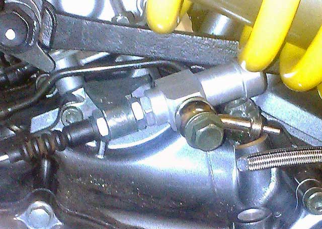

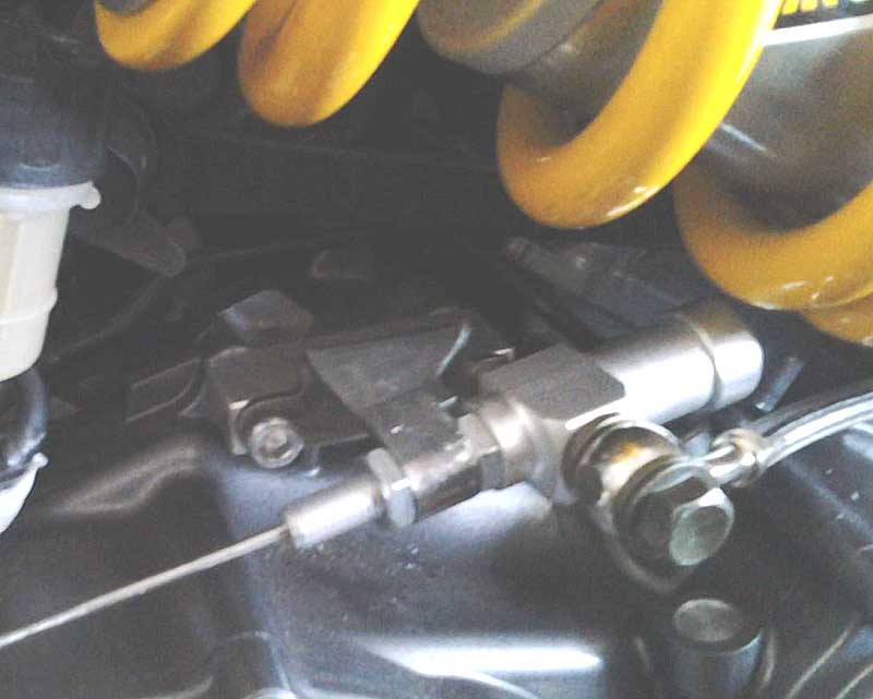

il mollone non tocca .. ma invece potrebbe esserci un altro problema .. Il cilindro deve poter oscillare durante la corsa della leva ... Bisogna studiarci un pò sù
hai ragione .. ho controllato per bene .. il cilindro sfiora il mollone.. domani studierò il rimedio.
Quindi ricordatevi che non è un Plug & Play
fatto la modifica .. inserito un distanziale opportunamente lavorato, il cilindro lo si sposta in una posizione che non tocca più il mollone ..
La piastrina rimane quella di serie e quindi è una modifica reversibile.
Modificato da Muntagnin

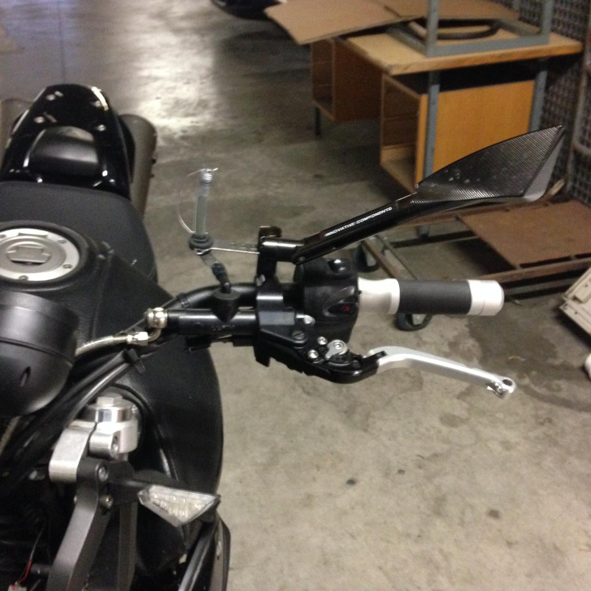

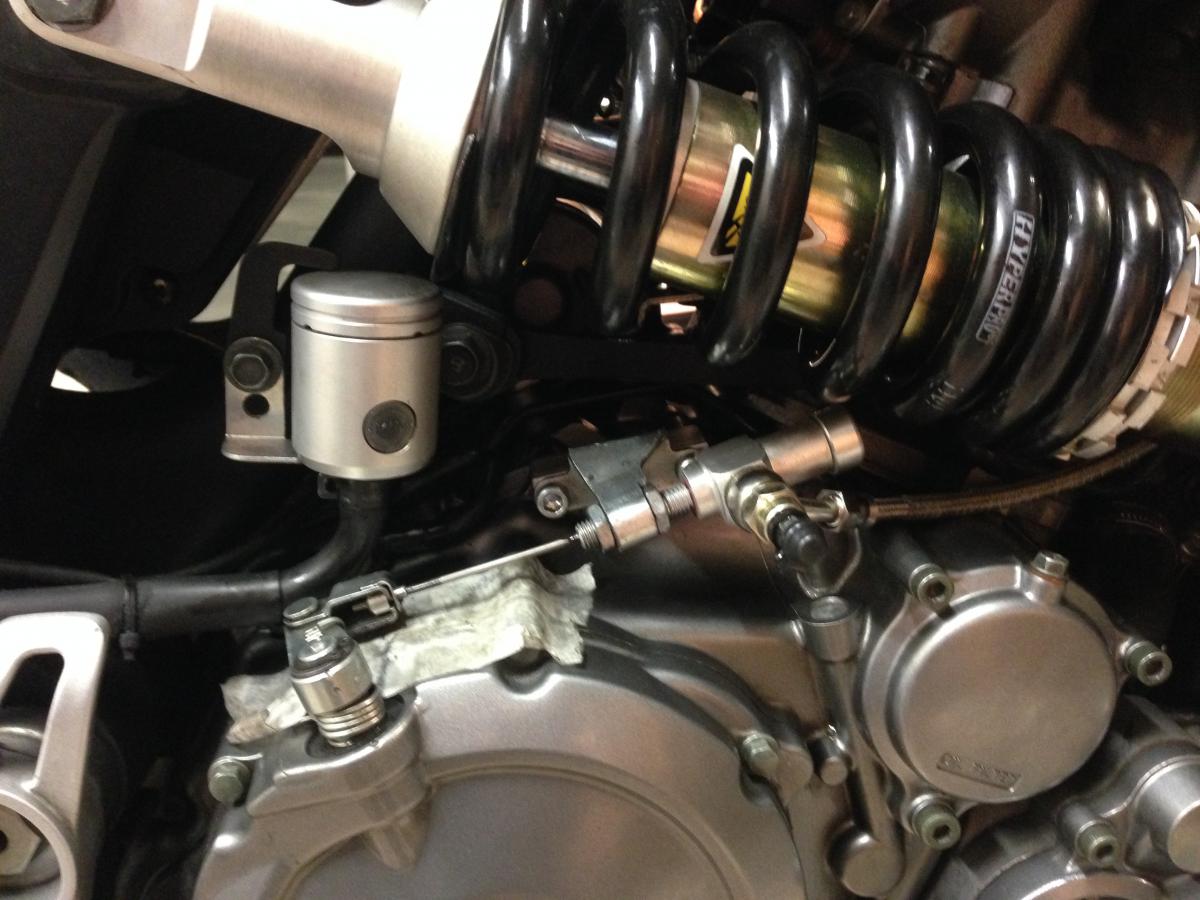

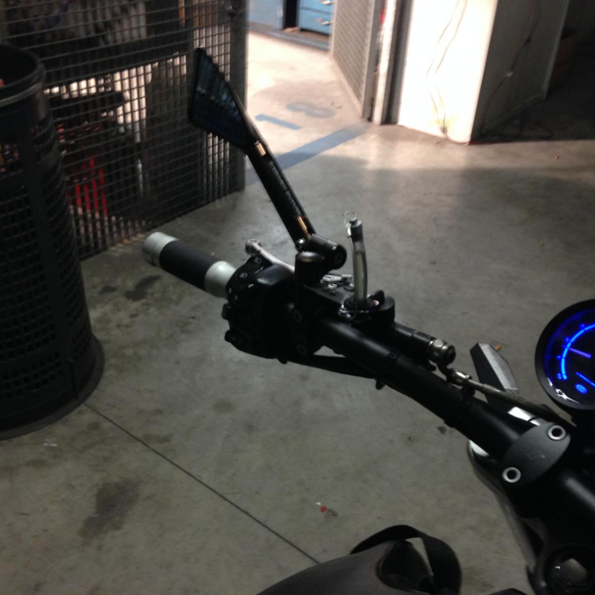

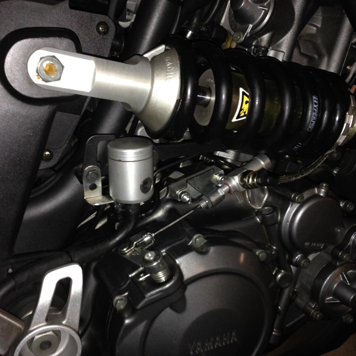

Prova 3 - montata e ben spurgata pompa frizione MT01 da 1/2 pollice (12,7mm) sforzo sulla leva adeguato, abbastanza morbida ( rispetto al cavo)  effetto scenografico tecnico piacevole...
prova sulla moto del mio compagno di merende superata egregiamente, smontato il tutto e al più presto verrà rimontato sulla mia... seguiranno foto e prova in movimento  a motore caldo .... attendere prego
Bene finalmente montata e soddissatto la mia scimmia tecnica.... Funziona benissimo come fosse nata li, devo dire che non è certo una cosa plug and play.. e capisco perchè vendono i kit già pronti con impianto spurgato... ci ho messo 2 pomeriggi interi a spurgare a dovere , due palle infinite , un paio di volte ero li li per rimontare il cavo, ma sono andato avanti ed ho ottenuto ciò che volevo, anche se il mio compagno di merende non approva completamente, e nell'attesa di realizare un cilindretto che lo soddisfi pienanamente, vi mostro il risultato ... ( non approva nemmeno il serbatoio , ma ha me piace moltissimo.. ;) )
