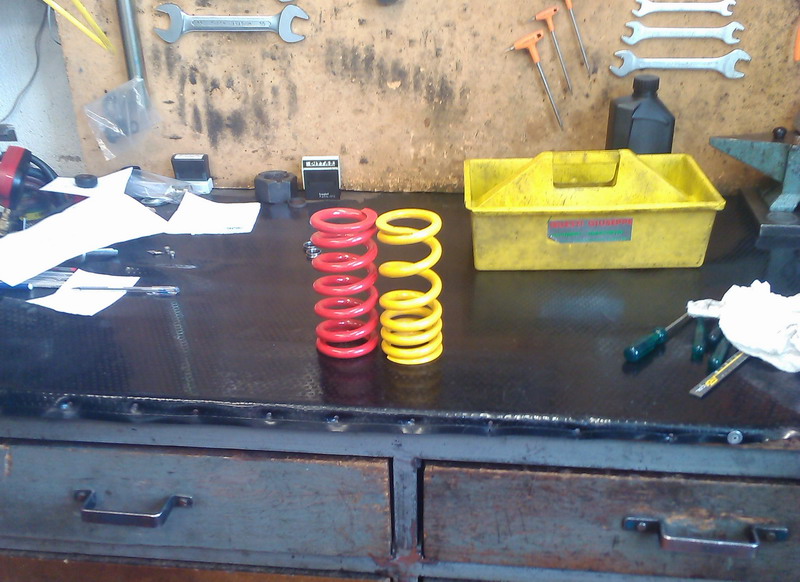

Per la cronaca con i miei calcoli ... la molla dietro andava lunga 171 mm .. lui ha provato e sentenzia che era molle .. gira le ghiere precarica sino a che decide che " così và bene". (io peso 100 kg)
In effetti nel curvone da 5^ piena ora non crea più lo scodinzolamento. solo nei veloci destra sinistra sento sempre una senzazione di poco rigore .. ma questo è un problema dato dalla scarsa frenatura in estensione nel cambio di direzione.
Arrivato a casa ho misurato il mollone .. 169 mm ... insomma ci sono andato abbastanza vicino (soddisfazione)

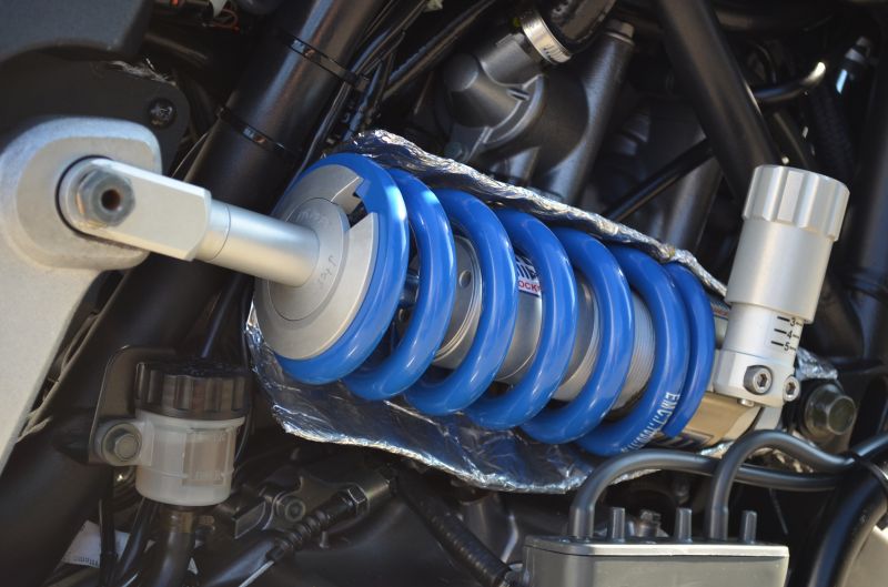

Per non aprire altre discussioni vorrei parlare di qualcosa che proprio il Rinaldi mi ha fatto notare.
Il sovrariscaldamento del cilindro ammortizzante del Mono posteriore,
Non ci avevo mai pensato .. ma la prima cosa che Rinaldi fece sulla mia MT fu tastare la temperatura del mono.
Decisamente scottava.
Già lavorando un ammortizzatore trasforma parte dell'energia in calore .. se poi aggiungiamo l'aria calda che esce dal radiatore .. e il calore irradiato dal motore ... si capisce perchè a caldo non esista praticamente più effetto ammortizzante idraulico.
Potete constatare il problema scuotendo leggermente la sospensione posteriore .. a moto fredda un pò di frenatura in rilascio si nota .. mentre a sistema caldo .. sparisce del tutto.
I franzosi .. nelle moto-rally da strada hanno ovviato in qualche maniera mettendo tra motore ed ammortizzatore dei fogli isolanti.
Decisamente una soluzione posticcia e poco professionale. Sicuramente anche loro avevano constatato il problema surriscaldamento.
In attesa che Rinaldi tiri fuori il coniglio dal cappello ... io studierò qualcosa per portare aria fresca sul mono.
