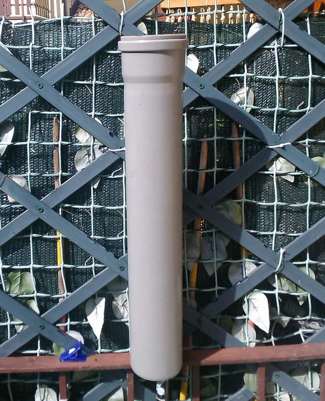

  • tubo High-Tech .. (scarico da lavandino omologato per sopportare i 100° dell'acqua della pasta)
  • infatti è quello che stiamo facendo partendo da un dissipatore circolare di un pentium 4 ........     era quello a cui mi riferivo con l'aggegio della NASA

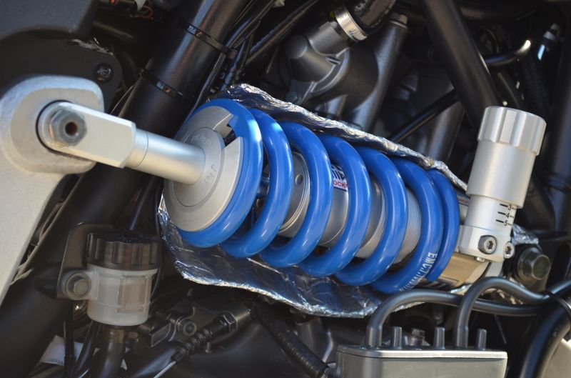

in rete (non ricordo dove...) avevo visto una specie di copertura x il mono, tipo calza di tessuto, mà non sò se ha potere isolante...
i franzosi .. fanno una franzosata .. noi cercheremo di fare qualcosa di più professionale ..
pare proprio di sì ....
L'unico problema è che sotto il mono c'è la parte rigida del cavo della frizione e quindi dovrò lavorare pareccho il tubo per consentirgli di oscillare con il mono.
Vedremo

Ok la resistenza al calore del tubo ma, tu parli di "isolare". Quella lega come sta a trasmissibilità e, soprattutto, a refrattarietà?
l'idea è quella di creare un canale .. (un mezzo canale..tipo una C) ... in cui giaccia il mono e farci scorrere un flusso di aria fresca.
Si potrebbe mandare il flusso d'aria direttamente tra mono e cilindro .. ma poi s'incorrerebbe nel rischio di raffreddare di più un lato della termica che l'altro lato.
Sicuramente il raffreddamento a liquido pareggerebbe (quasi) le dilatazioni, ma per esperienze passate sò che l'acqua non fà miracoli e una distorsione del cilindro si mangerebbe qualcosa di potenza .. e noi ne abbiamo già così poca ....
E' comunque un sistema che si usava tempo fà nei prototipi Lancia LC2 .. come lo sò? .. non posso dirlo altrimenti dopo vi dovrei uccidere. :D :D :D

Magari dico una stupidaggine, o ripeto qualcosa di già detto, non avendo letto bene i post precedenti,  ma... Montare un mono con il serbatoio del gas separato, posizionato in un punto "fresco" della moto, non risolverebbe il "problema"?
la modifica al mono originale con l'aggiunta di un serbatoio separato era il mio chiodo.
Rinaldi non è molto daccordo .. e quindi niente serbatoio.
Ma non è detta l'ultima parola ..... ma se non ho argomenti tecnici validi .. sarà dura.

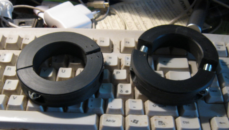

Comunque il tornitore è già all'opera per farmi il collare di fissaggio

Ho tornito il collare di bloccaggio, anzi ne ho fatti due (uno anche per il mio compagno di merende)
Tagliato il tubone .. e ... mi sono reso conto che dietro al mono c'è una staffa che chiude il telaio dietro con avanti.
A dire il vero quando Rinaldi aveva smontato il mono .. avevo visto la piastra .. ma mi sembrava più distante.
La staffa passa vicinissima alla molla, ma il collare non ci stà. In pratica per la solita legge sull'impenetrabilità dei corpi.
L'idea era buona, ma la realtà taglia le ali ai voli pindarici.
Me ne devo inventare un'altra
