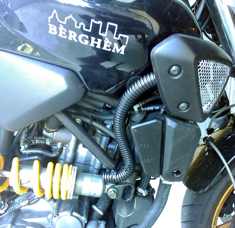

  • tubo High-Tech .. (scarico da lavandino omologato per sopportare i 100° dell'acqua della pasta)
  • infatti è quello che stiamo facendo partendo da un dissipatore circolare di un pentium 4 ........     era quello a cui mi riferivo con l'aggegio della NASA
  • http://it.ibtimes.com/articles/68169/20140707/stampanti-3d-economiche-low-cost-10-prezzi-stampa-caratteristiche-video.htm   http://www.corrieredellosport.it/motori/news/2014/08/28-374390/Opel,+il+fu
non si può .. la staffa passa ad 2.. 3 mm dalla molla. la staffa (traversino) è lunga come il mono.
Ma comunque ho buttato l'idea all'ortiche e ne ho partorito una migliore . ma stavolta non mi faccio fregare e smonto il mono
Modificato da Muntagnin
Esperimento tanto per vedere se portando aria un pò di calore dal mono lo smaltiamo.
Le prove con le termocoppie sono rimandate a venerdì .. vedremo se funge.

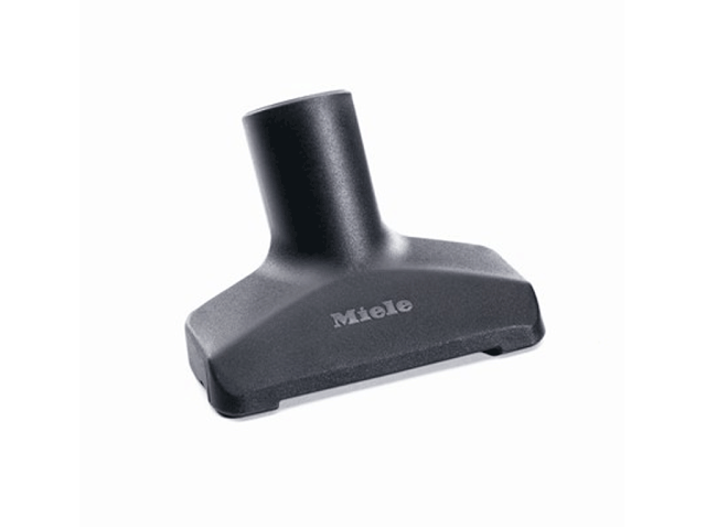

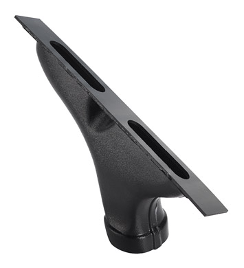

provo a darti un suggerimento... io prenderei un imbuto o qualcosa di simile, lo taglierei a misura sagomandolo sulla presa d'aria in modo da aumentare la portata d'aria.
infatti siamo alla ricerca di un pezzo di un aspirapolvere che ben si adatta a fare da presa aria.

per ora il punto è solo vedere se funziona... e definire il diametro del tubo.

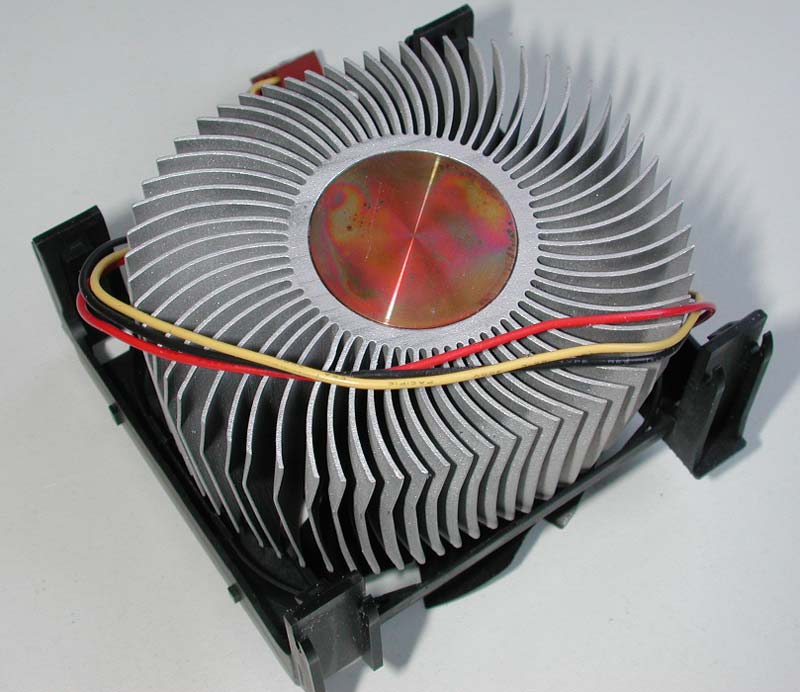

Poi abbiamo già in cantiere un dissipatore di calore ... roba da NASA
Alessio70 ... all'imbuto ci avevo pensato ma dietro la rete c'è il supporto e già son rimasto fregato con il tubo della ..fogna ... :)

Non hai pensato a un dissipatore di calore alettato in alluminio da fissare direttamente sulla parte cilindrica anteriore del mono?? non sarebbe complicato da realizzare dal pieno e fissato con un paio di fascette inox e a contatto del corpo del mono tramite una pasta conduttrice di calore rimarrebbe esposto all'aria

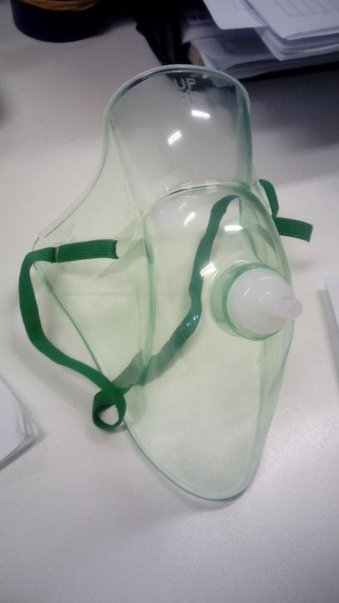

mi è venuta in mente una possibile soluzione per la presa d'aria, si potrbb utilizzare il cono in gomma morbida delle mascherine per ossigeno-terapia, se può funzionare, qui al lavoro ne ho una scatola andata fuori scadenza...
interessante ... hai una foto?
post-4072-0-84537000-1409316790_thumb.jpgpronti.... gomma siliconica molto morbida.....
