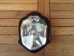

Ragazzi,
quanti di voi hanno giá smontato e rimontato il faro, o sostituito la lampada H4... avete mai fatto caso alla potenza della stessa?
Sulla mia, quando l'ho sfilata per sostituirla con il famoso kit "Polifemo" allo xenon ho trovato una lampada H4 da 35/35W.
Nel dubbio ho consultato il manuale che dice che la potenza del faro é 55/60W.
Ho pensato che il vecchio proprietario poteva averla cambiata. Ma poi, leggendo alcuni messaggi su FB di altri MTsti brasiliani, dicevano che la 55W riscalda troppo e puó anche sciogliere il faro.
A me me pare na str.....!!
Ma sapete com'é... il dubbio mi assale. Sará che in Italia il trasparente del faro e fatto di vetro e non di plastica come il mio?
Ho appena comprato una H4 Philips X-treme Vision da 55/60W che a mio parere deve essere meglio dell'attuale lenticolare xenon, ma se poi la monto e si squaglia tutto??? HELP!

non so come mandarti una foto del mio per farti vedere che non è male
Grazie a tutti per confortarmi.
Concordo che sto lenticolare é tutta scena e poca resa. La H4 35/35W mi faceva forse piú luce.
Ma che é figo é.
Anche cromo su cromo come il mio e di Freddy.

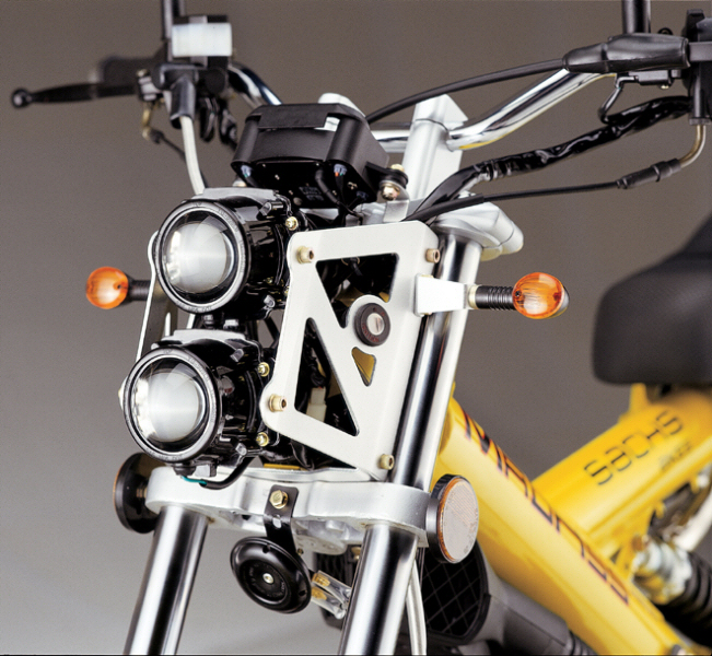

perchè non usate il gruppo completo di una Sachs Madass?
:lol:  :lol:  :lol:  :lol:
