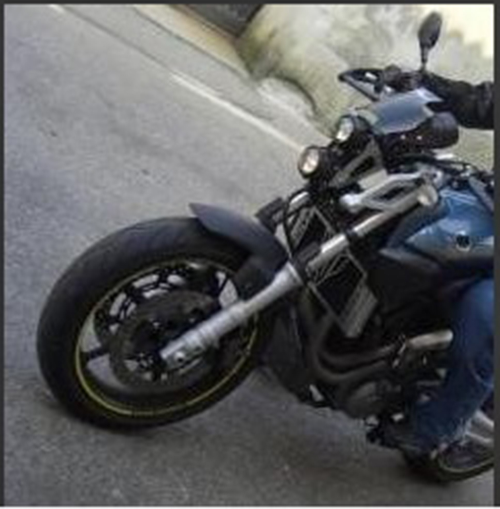

il doppio faro led sulla MT03 non stà affatto male:
scusate la qualità è una vecchia immagine....

uhmmm... lo vedo bene sulla ALU post-atomica di MAX
