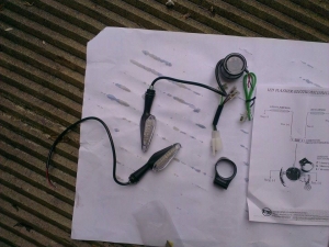

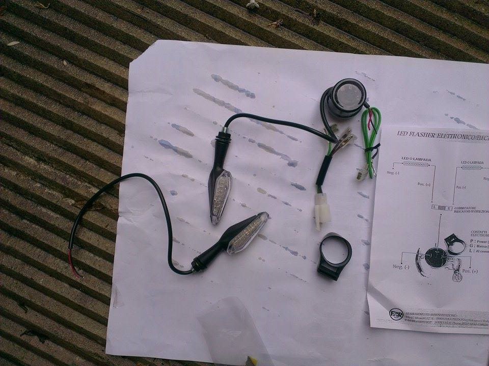

Perchè oggi ho cambiato il portatarga sostituendolo con uno rizoma, e già che c'ero volevo cambiare le frecce, solo che non sono della barracuda, sono queste qua in foto, post-4059-0-00330900-1409423561_thumb.jpg
 e non ho le resistenze ma nella confezione c'era il relè
Per il momento l'ho montato con le frecce originali...

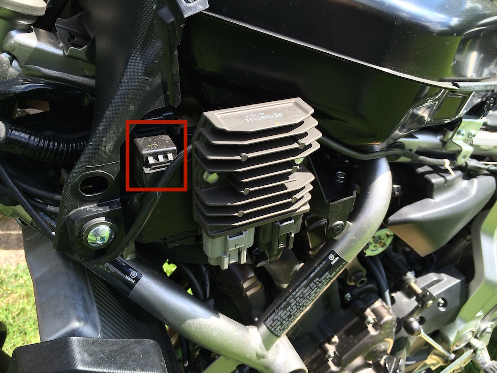

FYI...Cercando in internet usando fz07 al posto che MT alla fine l'ho trovato, è sotto il copriserbatoio lato sx, e si che l'avevo anche smontato ma non l'avevo visto.. :blink: :blink:
Sabato, tempo permettendo, si smonta tutto e si mettono le frecce nuove... e dopo un paio di fotine ;)
Avrei anche una foto che ho "scaricato" da un forum straniero... devo mettere il link/fonte? Posso uploadare l'immagine?
EDIT: Foto inserita
EDIT: Foto inserita
E bravo te!  :)  :)
Così mi hai anche tolto la curiosità di sapere dove cavolo avevano messo il R/R sulla 07. Ora lo so. E vedo che è anche ben ventilato, se non ho capito male.

Le frecce non sono della barracuda, sono.. sono... e chi se lo ricorda.. devo andare a casa a leggere... :eusa_whistle: :eusa_whistle:
Le ho comprate in un negozio a Lecco (FuoriGiri),insieme al portatarga, che non è distante da dove abito  perchè per motivi vari non avevo “un recapito” per poterle ordinare via internet.
Le ho scelte perchè, oltre a piacermi, la parte posteriore è in metallo e non in plastica.
Ne aveva solo due in magazzino, sabato prendo le altre e cambio tutto (si spera)
Sinceramente me le ha fornite con il relè, non mi ha fatto la proposta di scegliere se quello o le resistenze.
Vado a memoria... Portatarga Rizoma + 4 Frecce + relè =170€ stase ripesco anche lo scontrino, così vedo se  è stato “battuto” a parte oppure era incluso ;)

Cmq le frecce sono FAR modello 6936... lo scontrino non l'ho trovato, domani cerco meglio ;)
