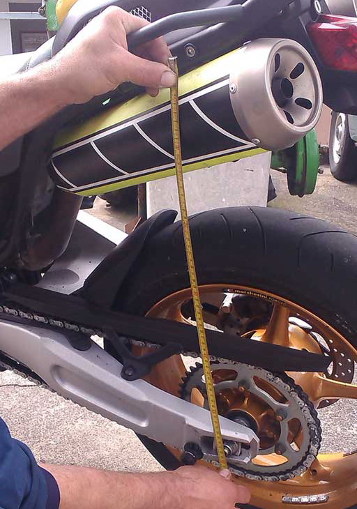

Non date tutte le colpe al motore .. una scodata può essere innescata anche dal troppo precarico della molla post.
Troppo precarico può portare la ruota posteriore a non copiare il terreno e quindi alla perdita di aderenza.
Inoltre la moto è in discesa e punta molto sull'anteriore scaricando il posteriore.
Quasi tutte le MT-03 che ho avuto la possibilità di misurare avevano un grosso eccesso di precarico posteriore
Provate a regolare il precarico come dalla foto.
Con il pilota in sella la distanza bullone reggi maniglie e perno ruota deve essere 575 mm
Nella foto la moto era sul cavalletto per comodità fotografica
Se velete andare sul fine .. dovreste anche precaricare le forcelle e sfilare gli steli .. ma questo comporta un lavoro che con il materiale di serie non si può fare
ERRATA CORRIGE:
Nel post precedente ho sbagliato a scrivere:
***** Con il pilota in sella la distanza bullone reggi maniglie e perno ruota deve essere 575 mm *******
!!!!!!! La misura corretta è 535 mm !!!!!!!
Chiedo scusa.
