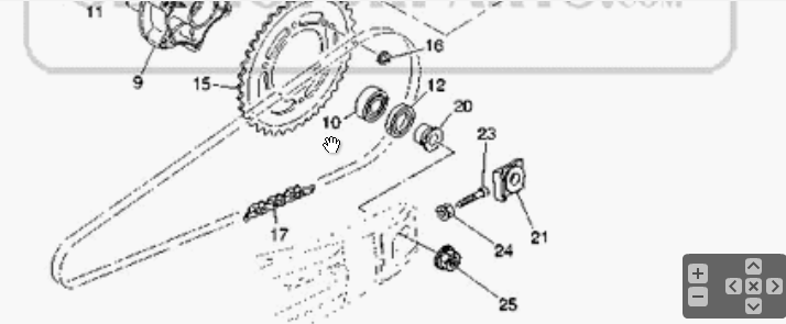

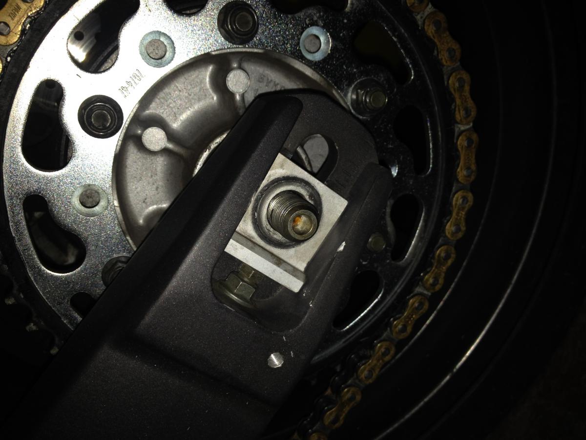

scusate la domanda forse banale da neofita. Guardando il meccanismo di regolazione della tensione della catena, mi sembra che la mia moto manchi di un pezzo... non va avvitato un dato sul perno della ruota, lato corona?
Qualcuno può dare un'occhiata alla propria moto, e confermare?
In caso affermativo... sto rischiando di perdermi una ruota per strada?

Certo che ti
Manca il dado ...
vai ad accendere qualche candela per grazia ricevuta ...
Mmmm... Com'è possibile che si sia staccato? Forse era stato serrato male? O forse non c'era sin dal principio...
Meno male che ho buttato l'occhio lì, tanto per ...

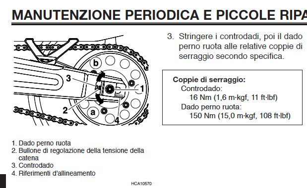

Bene, ora che devo fare?
La porto dal meccanico, o posso fare da solo?
compri un dado e lo monti.. niente di particolare e come ti ha già detto qualcuno... ringrazia la sorte che non ti sei ammucchiato....
manca il dado del perno ruota!
...magari se lo son dimenticati dopo aver smontato e rimontato la ruota :)
Bisognerebbe andare con il perno ruota in mano da chi se l'è dimenticato, e "appoggiarglelo" delicatamente in testa. In modo da fargli spuntare un bernoccolo "stile cartoon". :angry:  :angry:  :angry:
E pretendere che andasse LUI ad accendere un cero ogni mattina in tua vece, in ginocchio sui ceci, ringraziando di non avere qualcuno sulla coscienza...  ;)
