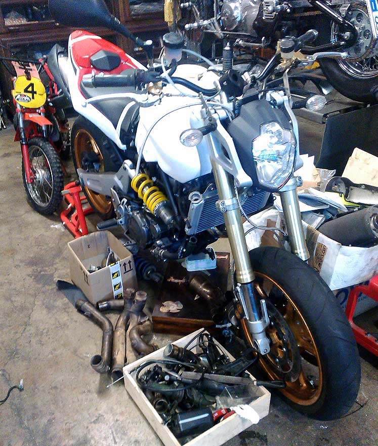

  • Rimontato tutto l'ambaradan anteriore. Confesso che è stato molto più complicato di quello che avevo immaginato. Ci sono molti particolari meccanici da rifare. Anche il fermo della sterzata sul tela

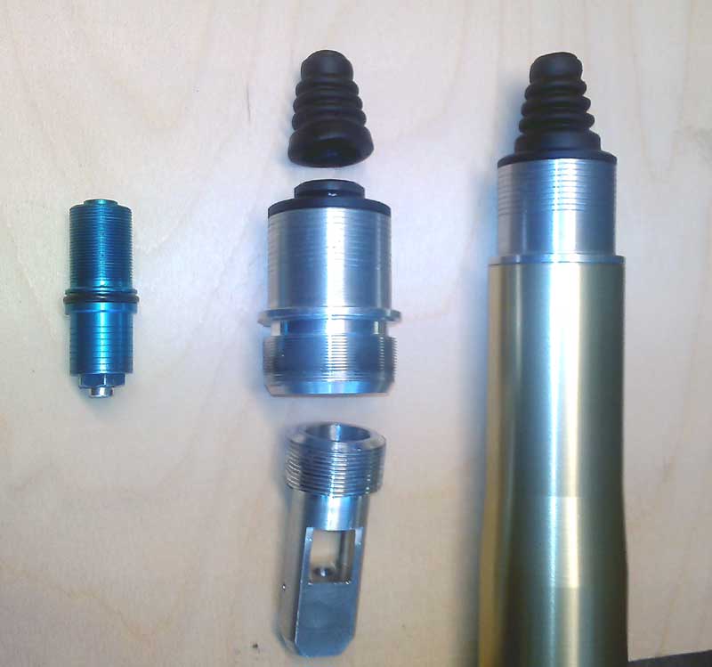

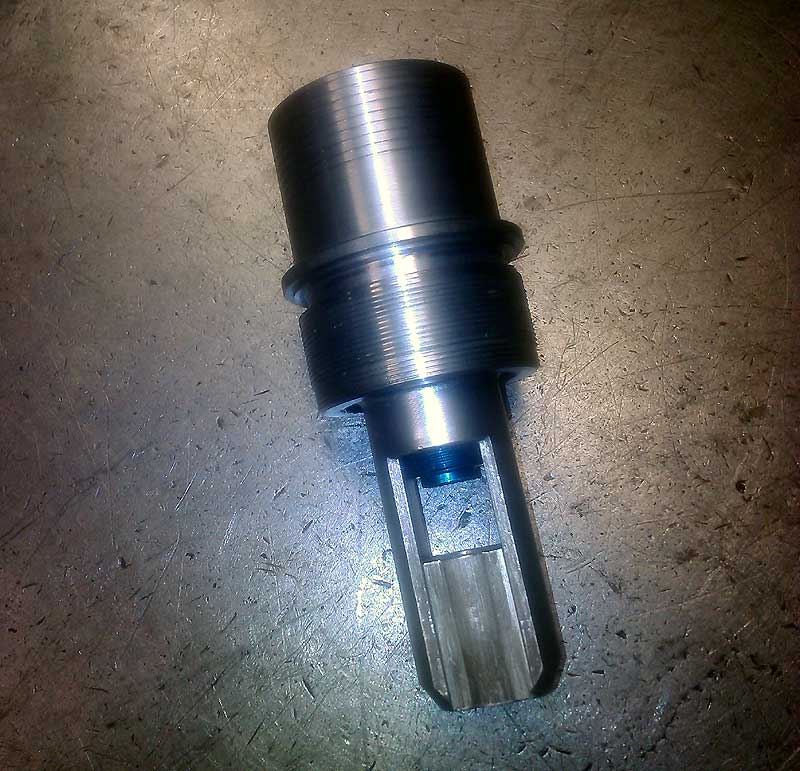

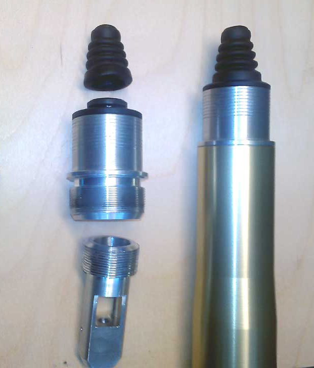

modifica del sistema di regolazione del precarico ...
Se la lavorazione rispetta il progetto e il tutto funziona .. lunedì faccio anche l'altro.
che è? un tappo prolunga con diametro ridotto per infilarsi nella piastra superiore?
si procede a rilento
Modificato da Muntagnin

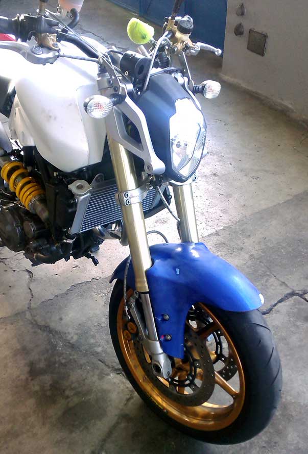

Anche il fermo della sterzata sul telaio và modificato per avere un angolo uguale a quello della moto di serie
Altra modifica è rischiesta per poter bloccare il fanale inferiormente .
Niente di particolarmente complesso, ma non bisogna pensare che sia un lavoretto semplce alla Plug & Play
Il sistema per il controllo elettronico, fai da te, della frenatura idraulica funziona al banco, ma da lì a renderlo efficace sulla moto richiederà molto tempo.

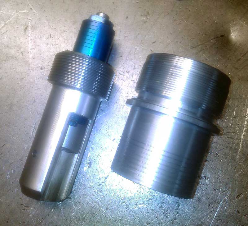

Nella foto, sotto, alcuni dei componenti creati ex-novo.
Quello che c'è dentro.. sarà un argomento futuro di discussione. Scusate, ma per ora me li tengo per me .... B)
Avevo già visto parte del lavoro sul gruppo della 03, con questa foto però l'impatto visivo è nettamente migliore. Splendido lavoro, Munta. ;)
Avevo in effetti sentito parlare Mandrake alla riunione dei difettucci del sistema elettronico, se non sbaglio mi ha accennato ad una reazione troppo brusca durante le frenate leggere (correggimi se sbaglio...).
Beh che dire, fa il suo effetto. Porca zozza se fa il suo effetto!!!

In effetti il problema è modulare l'intervento.
Per ora completeremo la motoretta in maniera standard (standard .. che parolona, è rimasto veramente poco di serie)... poi noleggeremo 1/2 giornata di pista per fare delle prove mirate.
Quindi non aspettate soluzioni a breve tempo.
