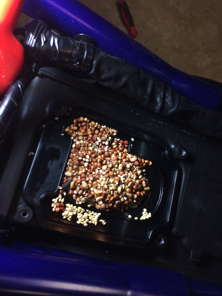

Tanto per la serie "Le cose impossibili", date un'occhiata qui sotto.
La foto è di un air box dentro a cui dei topini hanno messo le loro provviste per l'inverno.
La moto era parcheggiata in garage, ed è di un collega americano con la FZ-07.
Prima di fare la stranissima scoperta lamentava una strana mancanza di potenza, e la moto faticava a salire sopra i 5mila giri, facendo comunque uno strano rumore. E per forza: il motore era praticamente soffocato...
Non per dirvi che il problema dello spegnimento sta qui, ma anche il corretto flusso d'aria è importante per il nostro bel motore...  ;)

ahahahahahahhahahahahaha inimmaginabile  :blink:
