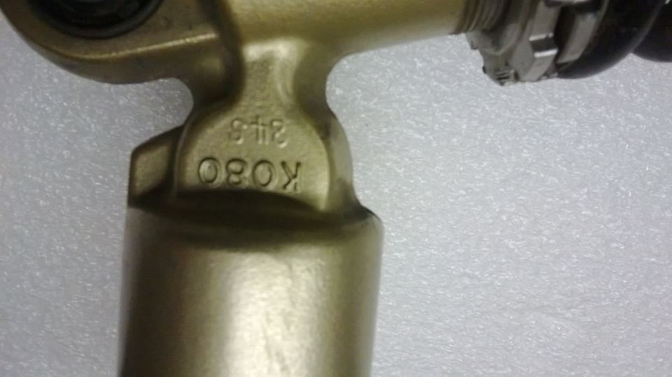

(MT-03) Ho recuperato un ammortizzatore!
Ebbene si!! da una delle tante moto distrutte da mio fratello è avanzato questo: un bel mono ammortizzatore con l'iterasse molto simile a quello dell'mt03!! L'unico intoppo ....il serbatoio dell'azoto che verrebbe,una volta trovato il coraggio di provare a montare,esattamente al centro della pompa dell'acqua!! siccome che non ho vergogna a chiedere...è fattibile tagliare il collegamento fisico tra ammo e serbatoio,sostituendolo con tubi???

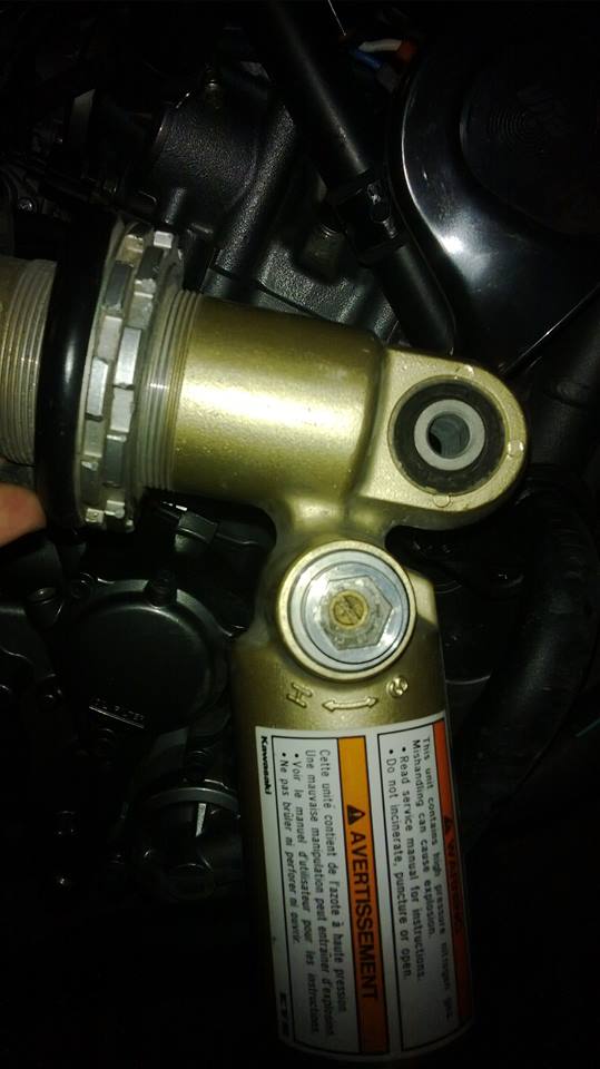

  • ok!! si tratta di tagliare il collegamento fisico rigido tra corpo e serbatoio,e di sostituirlo con tubo flessibile per posizionarlo in modo consono...lo porto ad un officina con ricarica ammortizzato

Probabilmente se elimini il serbatoio elimini anche la regolazione della frenatura idraulica sul ritorno ... ossia elimini proprio quello che invece a noi serve.
Io non lo modificherei.. anche perchè aprire un ammo in pressione non è mai un gran buona idea.......
Nota: se è come quello che ho smontato io da un Kawasaki cross ... sulla vaschetta c'è la frenatura in estensione mentre in alto c'è la frenatura in compressione ..
Già... non so le cifre precise, ma lì dentro potrebbe esserci una pressione di parecchie atmosfere, magari pure 8 o 10... so che gli ammortizzatori da bici MTB vengono caricati più o meno a quelle pressioni... per cui.. attenzione...  ;)

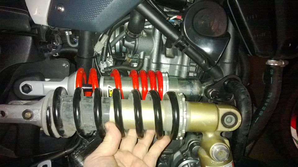

Ho guardato meglio l'ammortizzatore......se fosse per allungare il corpo di un paio di cm ok... ma manca anche un cm abbondante di corsa dello stelo...cosa dite??? vado a vedere se si può fare o desisto??
desisti . e fai invece modificare l'originale da Rinaldi .. io lo farei fare, ma sono ormai fuori budget
che modifiche farebbe?
molla lineare e basta?
