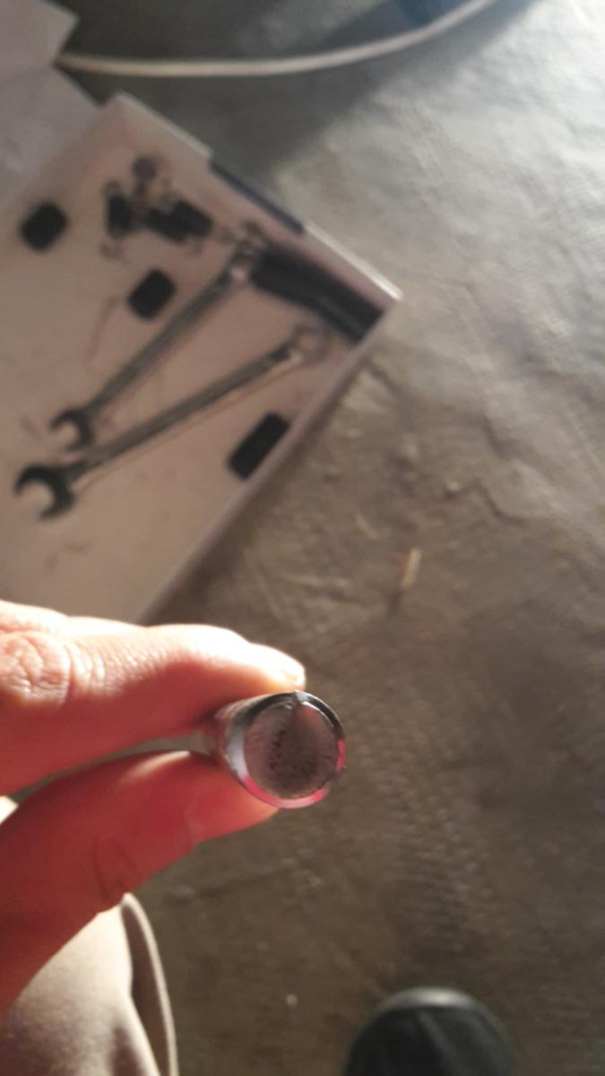

Ciao a tutti! pacco arrivato oggi, i collettori sono tutti rigati...è " normale"?
allego foto

Ciao
I segni che vedi sono stati creati dal macchinario che ha piegato il tubo (ci sono scarichi in cui è più visibile ed altri in cui lo è meno) essendo quelli della Roads degli scarichi economici è normale che ci siano quei segni.

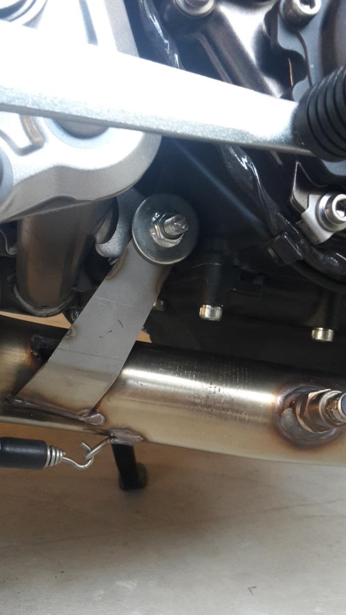

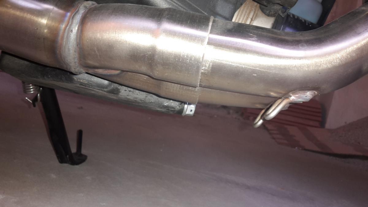

Ciao ragazzi , oggi ho macinato un pò di km con la mia zavorrina e devo dire che purtroppo sono riuscito a grattare sia lo scarico che il cavalletto in piega  :eusa_whistle:  :eusa_whistle:   ho montato il mio thunder mesi fa già con lo spessore verso l'interno per tenere il terminale più attaccato possibile alla moto ma non basta , avete qualche altra soluzione ?? vi allego un paio di foto :im Not Worthy:  :im Not Worthy:  post-3549-0-57390200-1440962277_thumb.jpg post-3549-0-48678800-1440962308_thumb.jpg
Beh, visto che hai grattato anche il cavalletto, ti consiglio di aumentare il precarico quando giri con la zavorrina :P
Dai rilevamenti di etorty, direi 3tacche :D
Come già suggerito ti consiglio di aumentare il precarico del mono quando giri con zavorrina, inoltre se vuoi lo scarico meno sporgente puoi fare come ho fatto io, puoi raddrizzare leggermente la placca nera fornita da Roadsitalia, con tale operazione lo scarico risulterà meno sporgente ;)

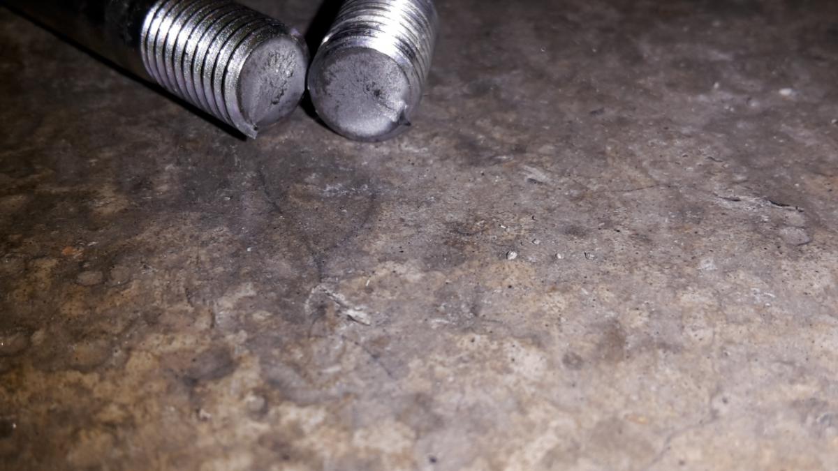

montata questa sera con amico che è molto pratico!!
in se non è complicato.. abbiamo auto un grosso contrattempo..
1 - mi hanno dato collettore a Y sbagliato, o meglio è giusto ma non ha il supporto per le due molle
2 - montata lo stesso perchè rispetto a quella nella guida ora hanno messo una staffa di fissaggio sul collettore a Y
3 - hanno messo uno spessore di 10 mm anizchè 20 mm probabilmente sporgeva troppo
4 - 1 ora abbondante persa perchè la vite che regge la staffa a Y posta sotto al motore, nel chiuderla si è spezzata, di questa ho la foto che allego sotto, comè stato possibile? un casino per toglierla perchè avremmo dovuto smontare cavalletto e altra roba, quindi abbiamo segato la testa e messo un'asta filettata (non ricordo nome esatto) con due bulloni
5 - finito di montarla dopo due ore, cioè h 23 quindi le foto le faccio domani
6 - è una bomba!!!!!! con dbkiller una roba stupenda!! mai immaginavo un suono così bello! sicuramente se avrò il piacere di sentirle altri scarichi come MIVV akra sc ecc ecc saranno una bomba pure loro.. nulla da dire.. ma questo è il primo che sento per la mt07 e giuro mentre andavo a casa ai semafori  ridevo da solo alla goduria del suono!!!
Modificato da Batmancagone
aggiungo.. la vite che  si è rotta è una delle 4 che tiene il motore al telaio..
me l'han fatta pagare!! la bellezza di 7 euro..
