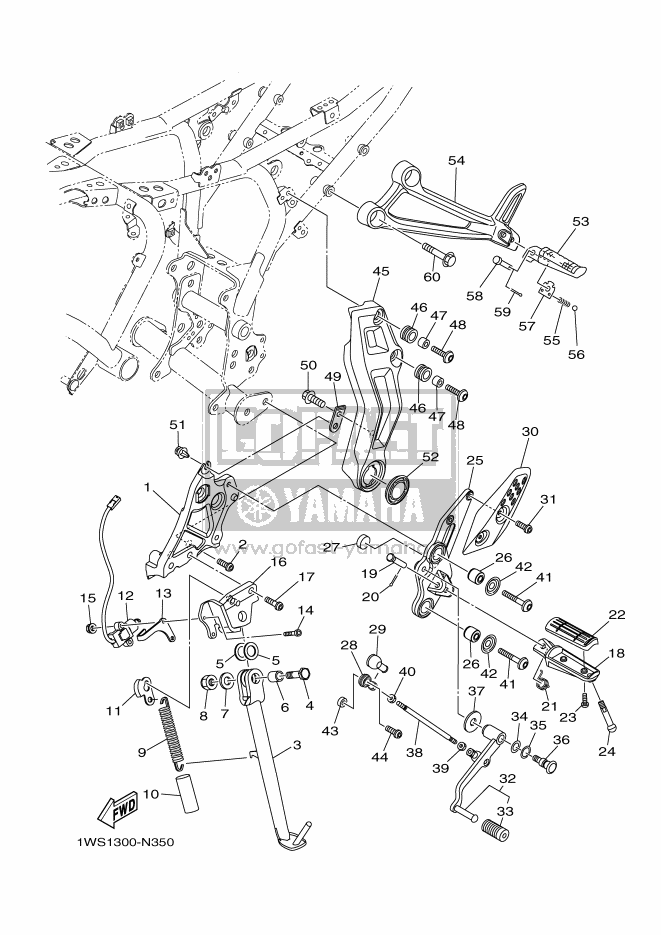

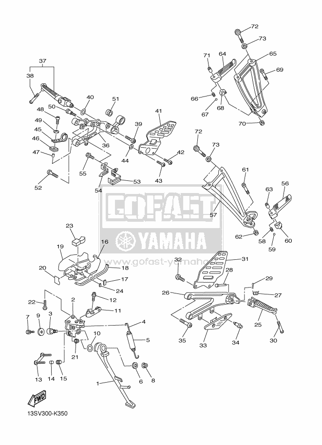

Se può aiutare puoi vedere gli schemi esplosi >>>qui<<<.
Mi correggo sono di una r6!

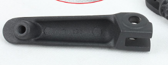

Il link è questo http://pages.ebay.com/link/?nav=item.view&alt=web&id=161267914149
Spero si veda. Ho preso le misure dei fori è tutto torna, il foro per il perno è da 0,8 e lo spazio interno per la molla 0,8.
Non devo preoccuparmi di altro?..inclinazione ecc...

...se questi schemi sono esatti, probabilmente la pedana della R6 risulterebbe un po' inclinata "in salita", rispetto a come è quella originale della 07...
Ma guardando bene questa foto
Sembra che queste qui abbiano il piano d'appoggio del piede inclinato a 45° rispetto al perno, e mi sembra più o meno la stessa inclinazione che vedo sull'esploso della MT-07.
Domani do un'occhiata all'inclinazione sulla mia...
Molto buono comunque che nelle foto forniscano TUTTE le misure dei fori, dei perni, ecc ecc.
Si infatti è comodo. Nel dubbio (e soprattutto visto il costo) le ho ordinate,vedremo quando arrivano! Mal che vada ho buttato via 7 euro...
