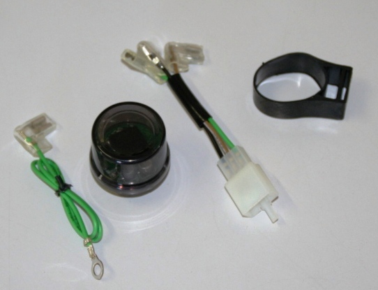

Di solito si usano quattro resistenze, ma per una migliore affidabilità ed uno sbattimento ridotto è consigliabile acquistare e sostituire direttamente il relè di comando delle stesse.
Io ho montato quello classico della FAR, reperibile in qualunque negozio di accessori moto, 15€ ben spesi e passa la paura.  ;)

quoto @TorqueMaster, inoltre faccio alcune considerazioni elettriche.
Sostituendo le frecce ad incandescenza con quelle a led e mettendo le 4 resistenze, non cambia niente nell'impianto elettrico.
Cioè: se prima c'erano 4 lampadine che assorbivano 4 x 10W (nel caso della 07), metto 4 frecce a led che assorbono ciascuna 3W, devo aggiungere 4 resistenze da 7W l'una per ripristinare il corretto funzionamento del relè.
Quindi, nell'impianto elettrico non è cambiato niente: avevo 10W (per ogni freccia) di assorbimento prima, e ce li ho di nuovo ora.
L'unico vantaggio, se ho scelto bene, è che la nuova freccia a led probabilmente farà un po' più luce di quella a lampadina. E magari mi piace di più esteticamente.  ;)  B)
Se sostituisco il relè (come ti ha suggerito TorqueMaster) mettendone uno adeguato, allora alleggerisco il carico presente sull'impianto elettrico.
Perché in questo caso avrò effettivamente un assorbimento inferiore (12W totali invece di 40W), quando accendo tutte e 4 le frecce.
Il relé si trova sotto alla sella pilota (come da suggerimento di @Mandrake in altro post), quindi la sostituzione è particolarmente semplice.
Stacchi quello originale, attacchi quello elettronico. Et voilà!  B)  B)
