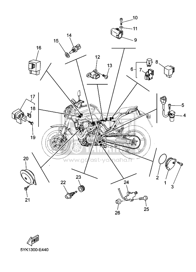

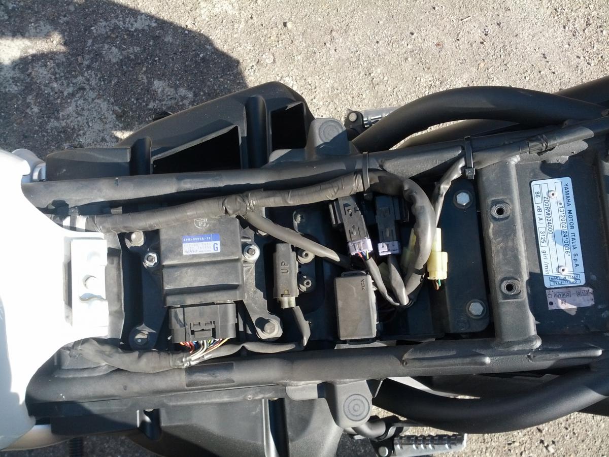

Stamattina quando sono andato a ritirare la moto dal concessionario (M5 davvero belle esteticamente, il resto si vedrà) ho aperto il capiente vano sottosella del pilota per capire quale fosse il relè da sostituire di cui parlavate. Le mie spropositate conoscenze in materia mi portano a questa domanda: quale cavolo è il relè?? :unsure:  :unsure:
Grazie in anticipo

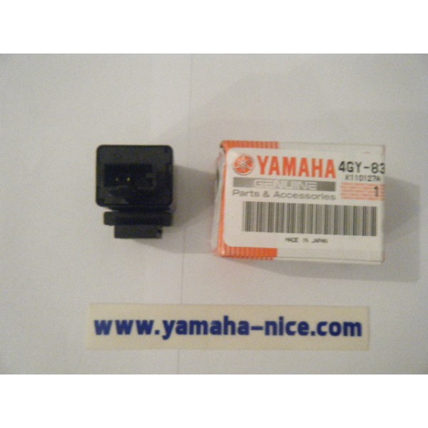

Nell'immagine che allego è il pezzo n.8 (p/n 4GY833500000).
Non avendo mai aperto di persona il sottoscala di una 03, non so aiutarti di più...
Edit: potrebbe essere questo qui

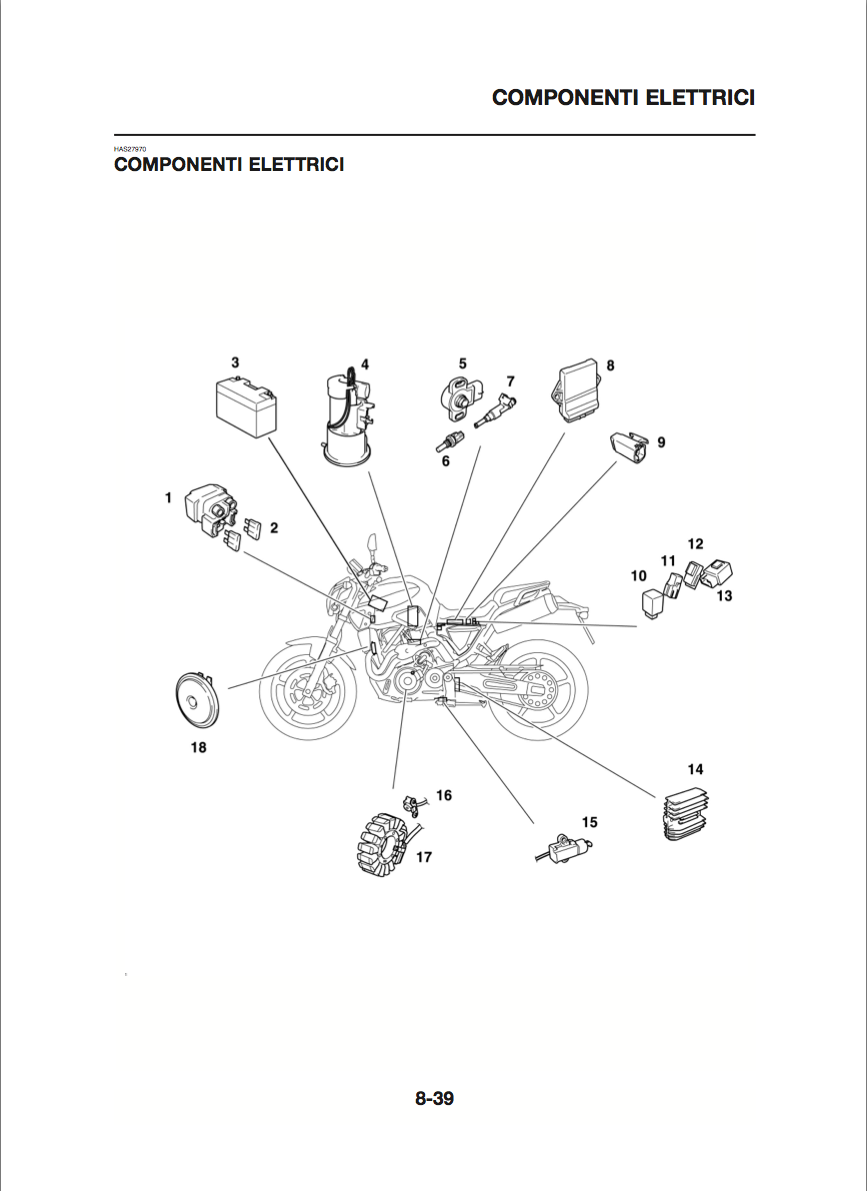

Si adesso dovrebbe essere più chiaro, male male che vada mi faccio aiutare. Grazie mille!! Comunque quelle foto provengono dal manuale di officina?
Sito interessantissimo, soprattutto perché ero alla ricerca del manuale di officina o qualcosa di simile. Grazie per la segnalazione  :023:

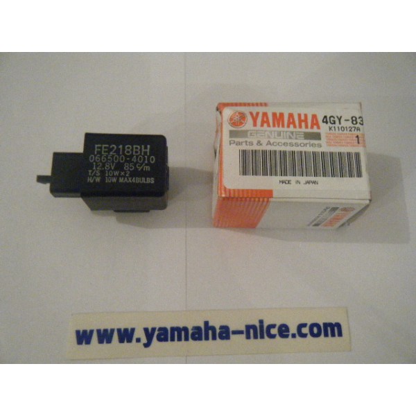

ho montato oggi il relè per frecce led della whitelights (14€ su ebay) ed è sorprendentemente facile
