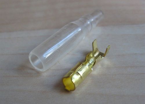

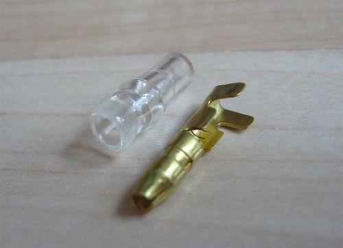

La cosa più semplice è utilizzare dei connettori "a siluro" maschi e femmine (le femmine sulla moto, i maschi sui fili delle frecce).
Maschio:
Femmina:
Li puoi "crimpare" stringendoli con le pinze, oppure puoi anche metterci un pochino di stagno e rendere la connessione elettrica perfetta (se la saldatura è ben fatta). Se non sei pratico di saldature a stagno, usa le pinze e sarà sempre meglio dei fili attorcigliati. ;)
