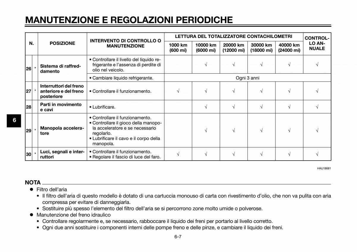

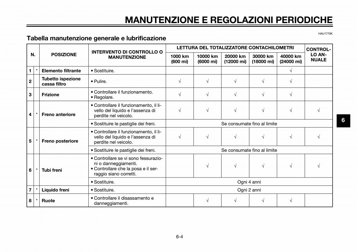

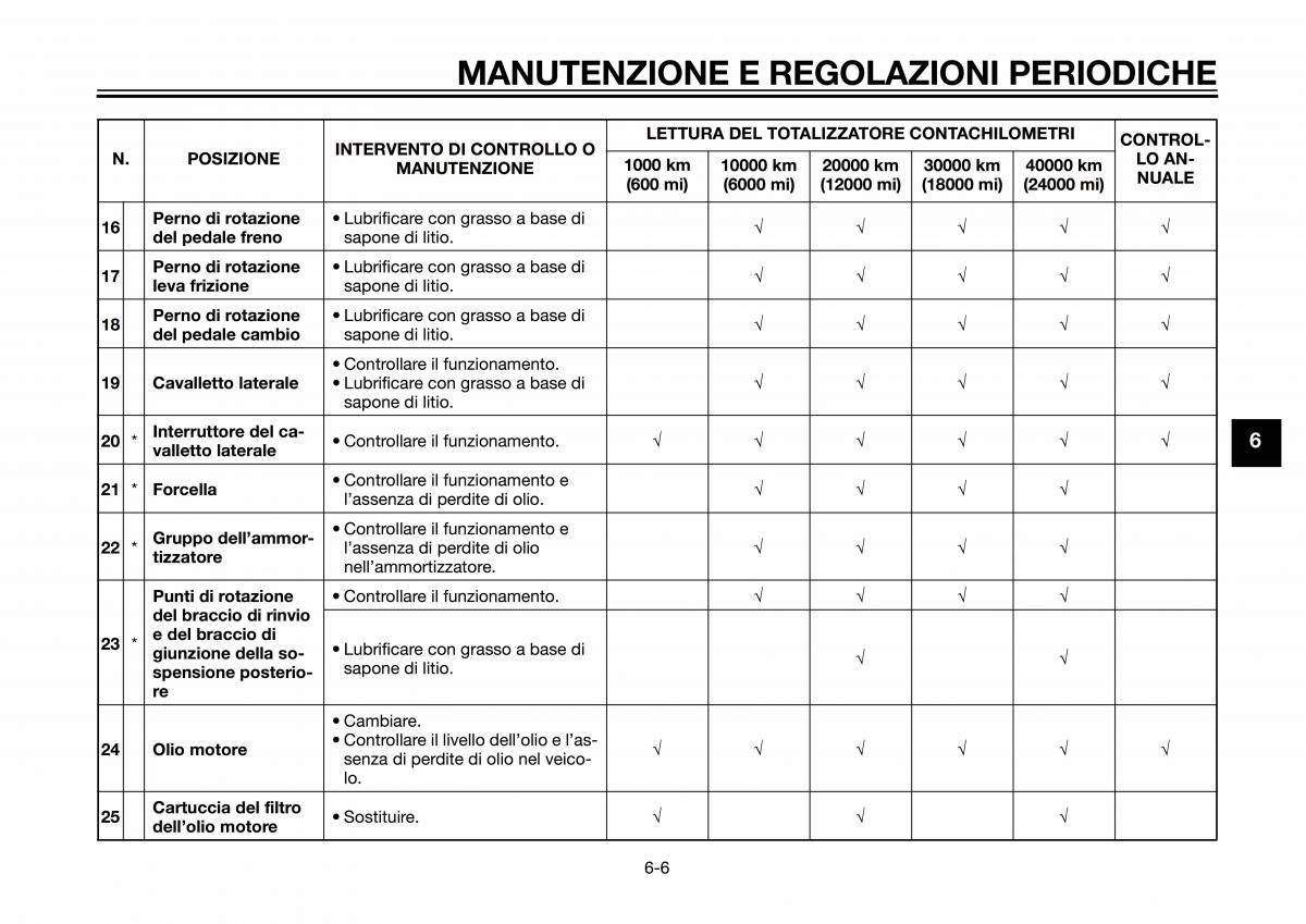

i tagliandi sono da fare, presso la rete di assistenza ufficiale Yamaha, pena la perdita della garanzia, e vanno fatti alle scadenze indicate da YAMAHA (non dai concessionari) sul libretto di uso e manutenzione.
Per la MT-07, così recita il libretto:
Il cambio olio a 5mila è CONSIGLIATO, dalla maggior parte dei concessionari. E comunque fa bene al motore.
Ma a 5mila non si cambia il filtro, comunque. Circa 2,3 litri di olio e non più di 20 minuti di manodopera non sono (non dovrebbero essere...) una tragedia, a meno che il mecca in questione non sia un ladro.
La scadenza del 5mila NON è una scadenza che determina variazioni sulla garanzia del mezzo.
Le scadenze da onorare sono sempre e solo quelle scritte sul libretto, se il tuo conce fa il furbo (non è il primo), tienilo presente, magari segnalalo a Yamaha, come è già successo ad altri.

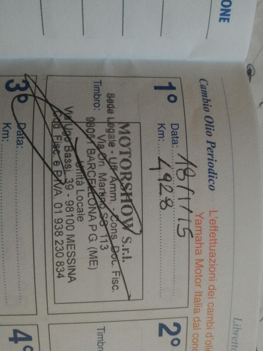

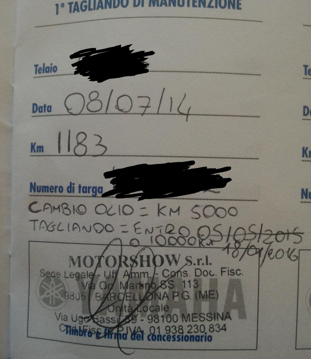

La scadenza da rispettare non era dei 5000km del cambio olio. Semplicemente, per come dicevano loro, l'anno entro cui avrei dovuto fare il secondo tagliando ripartita dalla data del cambio olio. Allego foto per chiarezza
Dunque...
i tagliandi vanno effettuati uno ogni 12 mesi, oppure ogni 10mila km, dipende da "chi arriva prima". ;)
Il cambio olio ai 5mila non è effettivo per il conteggio delle scadenze, perché non è un tagliando...
Tutto qua.

• hai preso la 07 a Giugno 2014 (credo)
• tagliando del 1000 fatto il 08/07/2014
• cambio olio a 5000 fatto il 18/01/2015
• tagliando dei 10mila al raggiungimento dei 10mila, oppure entro un anno dal primo: quindi da fare entro Luglio del 2015...
Mi sa, visto che hai saltato il tagliando a Luglio, hanno fatto figurare che hai fatto il tagliando a Gennaio, e per questo motivo ti "salvano" la garanzia.
A me sembra che sia successo questo...
Spero sia davvero così, perché perdere la garanzia per errore loro non mi va proprio!

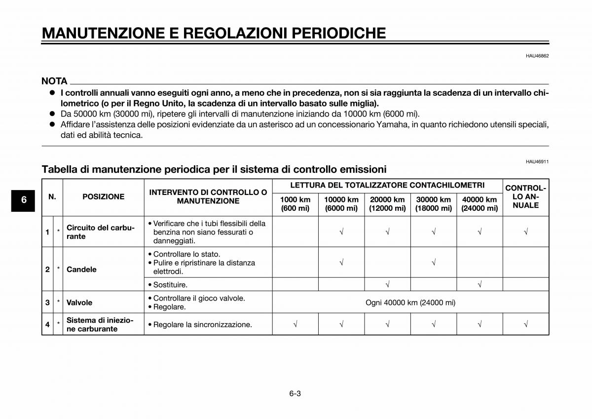

Assolutamente è esatto quello che dici tu: è scritto a pagina 6-3:
"I controlli annuali vanno eseguiti ogni anno, a meno che in precedenza, non si sia raggiunta la scadenza di un intervallo chilometrico"
Ma ogni anno a partire dal mese di immatricolazione, e il tagliando è valido per un anno, cioè per 12 mesi.

Da quello che leggo, il "cambio olio" a km 5.000 NON è stato dichiarato come tagliando.
in virtù del fatto che le scadenze si possono accorciare, ma non allungare, fa fede la data di immatricolazione.
Il "controllo" del 8 luglio 2014 a km. 1.183 NON vale come tagliando.
Quelle due belle foto del libretto tagliandi, con le indicazioni forvianti, allegale ad una mail, inviala all'ufficio relazione clientela di Yamaha Motor Italia, sempre che ti puoi permettere di inimicarti il concessionario.....
