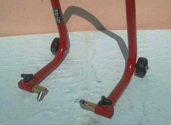

Ciao a tutti, ho spostato la discussione nel Bar, visto che non è di pertinenza specifica della 07: le cure per l'inverno valgono per tutte le moto.
Però scrivo solo una precisazione specifica per la 07: la distanza fra i due centri dei foderi degli steli, sulla MT-07, è di 190 mm.
Su molte altre moto (forse sulla maggioranza?) quella distanza è di 200 mm.
Quindi per quanto riguarda il cavalletto anteriore è bene verificare con il venditore qual è la distanza fra i due coni di plastica...
Oppure è prudente acquistare un cavalletto con la regolazione di quella distanza, tipo questo:
ottimo , ho provato a mandare un email al venditore, in teoria c'è scritto nell'inserzione che sono regolabili in larghezza i cavalletti, vediamo che mi risponde.
i cavalletti anteriori fissi si regolano, metti su un fianco e spingi chiudendo la U o tiri allargandola!
quelli scomponibili li eviterei, sono solo meno ingombranti per chi spedisce
