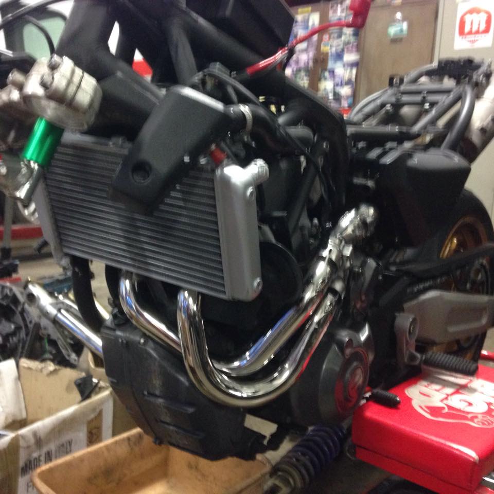

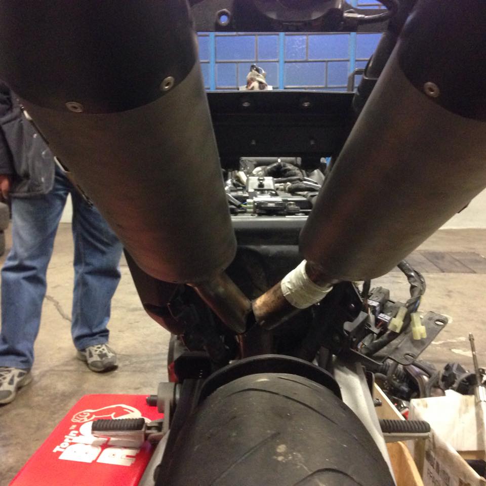

costruita la nuova Y e tenuta assieme con il nastro .. (tanto per vedere se i raccordi combinavano).
Montato i tubi lucidati.
Modificato da Muntagnin
fatto la terza Y .. sticazzi ... colpa mia che mi ero dimenticato che il Titanio non si salda con l'Inox.
daiii Munta, hai creato il telefilm "trasformer" di cui non mi perdo una puntata e trepidante come un bimbo in coda per lo zucchero filato, per vederla finita...
penso sia la miglior motina del gruppo solo per il fatto che ogni pezzo porta la tua firma e, come dicono i milanesi, tanta roba....
finito oggi di saldare la terza versione della Y ... è venuta finalmente come piace a me ..  :D
Complimenti Muntagnin, bellissima idea, sono curioso di vedere come risultano a fine lavori [emoji122] [emoji111]
tu sei curioso? ... pensa che io non ci dormo più di notte :)
Tanto feci che alla fine riuscii a metterla in moto ...
I giri li prende velocemente ... (ovviamente ho il corpo farfallato maggiorato) ... il suono è più cupo dell'originale.

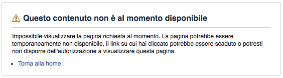

Quì non sappiamo come fare
Ciao Munta!
Se avete messo il filmato su Youtube, basta fare un copia-incolla del link e metterlo in un post, senza trasformarlo in nessun modo.
Con i filmati provenienti da Youtube funziona perfettamente!
Purtroppo il link da fb a me non funziona...
Grazie a Gerribs ... il filmatino è proprio quello .. il personaggio che mette in moto è Michele .. il proprietario dell'officina che mi ospita nelle mie follie.
https://www.facebook.com/video.php?v=10204867794246466&set=o.30369396733&type=2&theater
Viene sempre fuori così quando si condivide un filmato da Facebook, è impossibile reperirlo da fonti esterne. Bisogna uploadarlo su un canale di streaming tipo YouTube e girare il link con la solita procedura, alternative purtroppo non ce ne sono.
