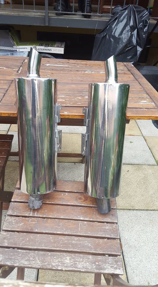

visto che non sapevo che fare ... ho smontato gli scarichi e mandati a lucidare da un amico del gruppo feisbuk .. Gaetano Stefanelli .. ed ecco il risultato ...
Dimenticavo pesano 1,5 kg cad.
